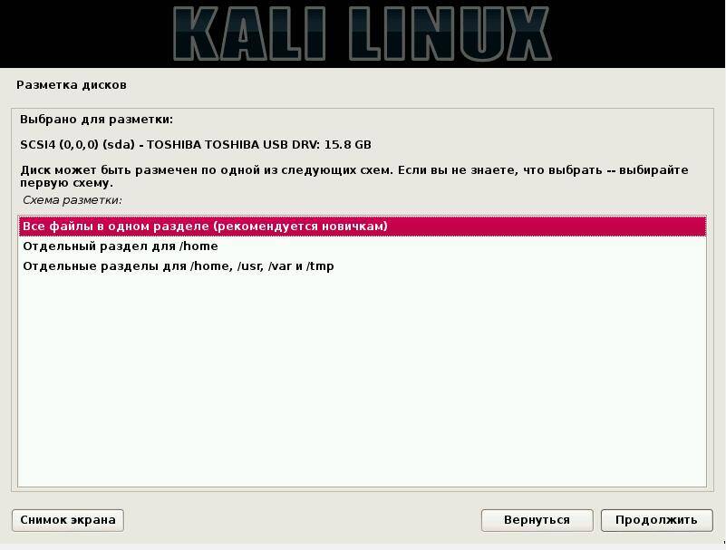

так как скрины я делал в виртуалке, здесь один диск.Но при описываемой установке здесь будет еще и ваш жесткий диск и первая флешка ( 4 ГБ). БУДЬТЕ ВНИМАТЕЛЬНЫ ВЫБЕРИТЕ USB (жесткий будет sda , а ваша флешка sdc или sdb смотрите на объём 16 Гб)
здесь лучше выбрать все файлы в одном разделе, т.к. мы будем работать из-под rootа и в ином случае
может не хватать места в разделе

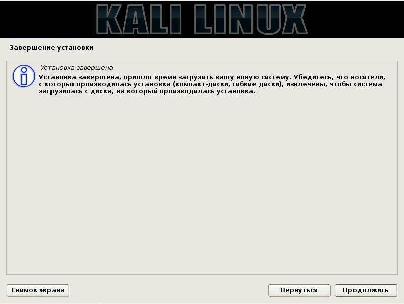

Когда закончится установка, программа соберёт всю инфу об установленных на компе ОСах и запросит куда устанавливать GRUB мы указываем USB диск в моем случае это TOSHIBA USB DRV .
Самое интересное, это у нас будет флеха с загрузчиком всех ОС компьютера + Kali с флешки.
Перезагрузка начнётся не сразу — дожидаемся окончание всех операций
Вот и всё — флешка готова. Теперь можно загрузится с неё на любом компьютере.
Кстати в bios лазить не надо, если стоит флешка, то можно загрузить и WINDOWS с жесткого диска и kali с флешки в GRUBе будут обе ОС, если флешки нет, то просто сработает загрузчик жесткого диска, его кстати можно удалить и без флешки комп не будет грузится, а так вставил флешку и загрузил что надо.
