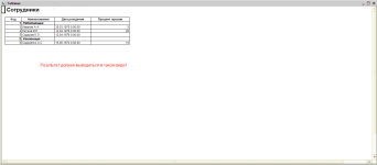

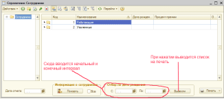

Здравствуйте! Я начинающий программист (всего месяц), работаю в версии 8.2, требуется ваша неоценимая помощь! Имеется ИЕРАРХИЧЕСКИЙ справочник "Сотрудники", состоящий из 2х групп: Работающие и Уволенные. Справочник состоит из 4х колонок: Код, Наименование(имеется ввиду ФИО сотрудника), Дата рождения, Процент премии. Мне необходимо выполнить отбор по Дате рождения, т.е. в соответствующих полях я назначаю интервал дат, в соответствии с которым при нажатии кнопки "Вывести" на печать будет выведен список сотрудников, чьи даты рождения входят в назначенный пользователем интервал. Для того, чтобы лучше понять мой вопрос, в прикрепленных файлах имеются картинки. Я вписывал следующий код:

При нажатии кнопки "Вывести" в режиме исполния мне выдается следующая ошибка:
{Справочник.Сотрудники.Форма.ФормаСписка.Форма(159)}: Ошибка при вызове метода контекста (ВыбратьИерархически): Несоответствие типов (параметр номер '1')
Выборка = Справочники.Сотрудники.ВыбратьИерархически(С,По1,"возр");
по причине:
Подскажите, пожалуйста, что я делаю непарвильно?
