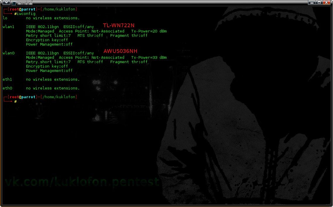

Всех приветствую!
Пришёл вопрос от подписчика по поводу увеличения мощности адаптера TP-LINK TL-WN722N.
Я пообещал ему попробовать разобраться, потому что у самого валяется такой адаптер.
Вообще у меня в арсенале три адаптера и несколько антенн. У меня есть 2 АЛЬФЫ - ALFA AWUS036H и AWUS036NH и как раз один TP-LINK TL-WN722N

Рассмотрим всё на примере двух карт:
#airmon-ng
PHY Interface Driver Chipset
phy0 wlan0 rt2800usb Ralink Technology, Corp. RT2870/RT3070
phy1 wlan1 ath9k_htc Atheros Communications, Inc. AR9271 802.11
Проделав нехитрые манипуляции в терминале, согласно статье, я выяснил, что чипсет адаптера TP-LINK TL-WN722N никак не поддаётся тюнингу. Зато ALFA AWUS036NH начинает работать на максимальной мощности, что подтверждает вывод iwconfig:
#iwconfig
lo no wireless extensions.
wlan1 IEEE 802.11bgn ESSID:eek:ff/any
Mode:Managed Access Point: Not-Associated Tx-Power=20 dBm
Retry short limit:7 RTS thr:eek:ff Fragment thr:eek:ff
Encryption key:eek:ff
Power Management:eek:ff
wlan0 IEEE 802.11bgn ESSID:eek:ff/any
Mode:Managed Access Point: Not-Associated Tx-Power=33 dBm
eth1 no wireless extensions.
eth0 no wireless extensions.
Здесь мы видим wlan1 - наш TP-LINK, который не хочет поднимать Tx-Power выше 20, даже с учётом того, что стоит регион Боливия. А вот wlan0 - наша ALFA AWUS036NH начала работать на своей максимальной мощности и выдаёт Tx-Power=33 dBm.
Собственно всё, что я хотел вам показать. Надеюсь ответил на вопрос подписчика полностью.
