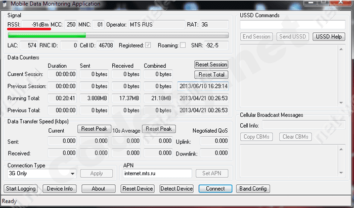

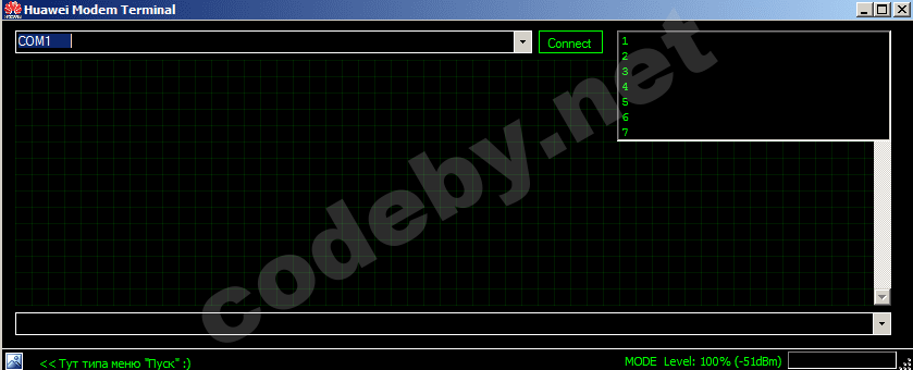

Озадачился на своей фазенде словить мобильный интернет, качество сигнала оставляет желать лучшего, посему была сооружена конструкция из тарелки, перепрошитого LTE свистка huawei и роутера для раздачи wifi внутри дома.
Глобально вопрос решен, ближайшая сота поймана, сигнал какой-никакой ловится, интернет счастливым любителям огорода и шашлыков раздается. Но хочется большего. На данный момент качество сигнала колеблется от уверенного 3G до вяленького LTE.
Проблема в том, что настраивал все это, ориентируясь на данные из админки модема, а там все ограничивается пятью палками на иконке да и обновляется это все, как я понимаю, не в онлайне а с существенной задержкой в 7-10 секунд. Сидеть часами на крыше возле тарелки, двигать ее на 5 градусов влево-вправо-вверх-вниз и ожидать обновления данных как-то некомильфо, поэтому спрашиваю у сообщества совета:
может, кто посоветует софтину для точной и качественной настройки уровня приема gsm сигнала в онлайне? Если есть таковая под линукс - вообще отлично было бы.
V
Valkiria
Для более точной настройки антенны рекомендую воспользоваться программами :
MDMA (Mobile data Monitoring Application )
Либо My Huawei Terminal
Недостатки программ:
  • К сожалению, обе эти программы работают в операционной системе Windows.
  • Кроме того, они работают непосредственно с USB-модемом. Я имею ввиду, что модем должен быть воткнут в USB порт материнской платы компьютера, а не в порт роутера.
  • Самое грустное: не работатют с прошивками hi-link.
