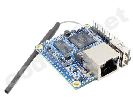

Недавно я приобрел себе плату Orange Pi Zero.
Размер платы всего 46 x 48мм.
На борту имеется процессор Allwinner H2+, Wi-Fi и Ethernet (POE), RAM 512 мб ( есть и версии с 256мб) совместим с Linux, оптимально работает на Armbian.

1) Orange Pi Zero 1 шт.
2) USB Modem 1 шт.
8134dc182e-jpg.15848
