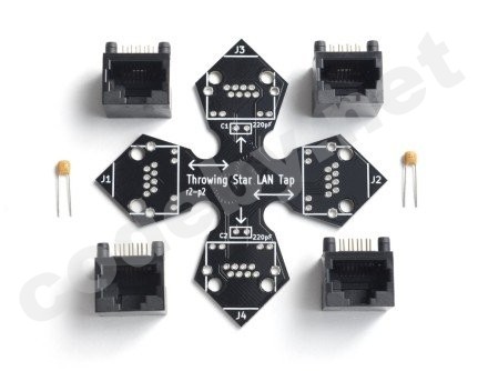

Возьмем два разветвителя " Siemon YT4-E2-U2"
В магазине они стоят копейки.
И видим что у нас к каждому разъему под RJ45 подключено 4 жилы которые нам и нужны.
И получи вот такие разъемы.
Теперь нам нужно правильно подключить их.
Сначала подключаем разъемы в которые будут подключаться кабеля от провайдера и пользователя.
Так и подключаем
1 <-> 1 (Бело-оранжевый)
2 <-> 2 (Оранжевый)
3 <->3 (Бело-зеленый)
6 <->6 (Зеленый)
Теперь если мы подключим с обоих сторон витые пары то у нас должен проходить сигнал и сеть(интернет) должен работать.
Если не заработало проверьте правильность подключений проводов в вашей скрутки.
Но чтобы мы могли прослушивать трафик который идет по этой витой паре нам нужно вот что сделать.
Берем у второго разветвителя 1 разъем RJ45 3 и 6 пин (ТОЛЬКО ЭТИ 2 ПРОВОДА) и подключаем к 1 и 2 пину который мы подключали выше.
У нас должно получиться
(От провайдера ) 1 < 3( проводов или разъем который будет слушать трафик) > 1 (К пользователю)
(От провайдера ) 2 < 6( проводов или разъем который будет слушать трафик) > 2 (К пользователю)
(От провайдера ) 3 < (Бело-зеленый) >3 (К пользователю)
(От провайдера ) 6 <(Зеленый) >6 (К пользователю)

Берем у второго разветвителя 2 разъем RJ45 3 и 6 пин (ТОЛЬКО ЭТИ 2 ПРОВОДА) и подключаем к 3 и 6 пину который мы подключали выше.
(От провайдера ) 1 < 3( проводов или разъем который будет слушать трафик 1 разъем RJ45) > 1 (К пользователю)
(От провайдера ) 2 < 6( проводов или разъем который будет слушать трафик 1 разъем RJ45) > 2 (К пользователю)
(От провайдера ) 3 < 3( проводов или разъем который будет слушать трафик 2 разъем RJ45) >3 (К пользователю)
(От провайдера ) 6 <6( проводов или разъем который будет слушать трафик 2 разъем RJ45)>6 (К пользователю)
Теперь по второму разъему RJ45 мы сможем прослушать трафик который пользователь передает провайдеру.
