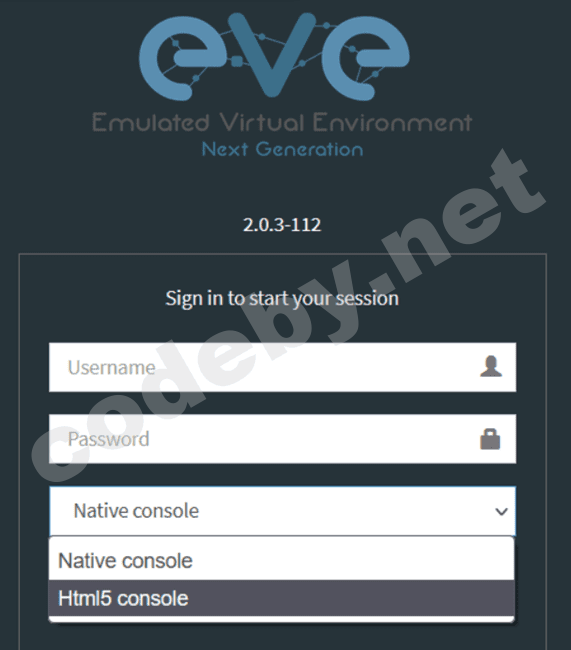

Для установки данной среды моделирования необходимо скачать ее образ с официального

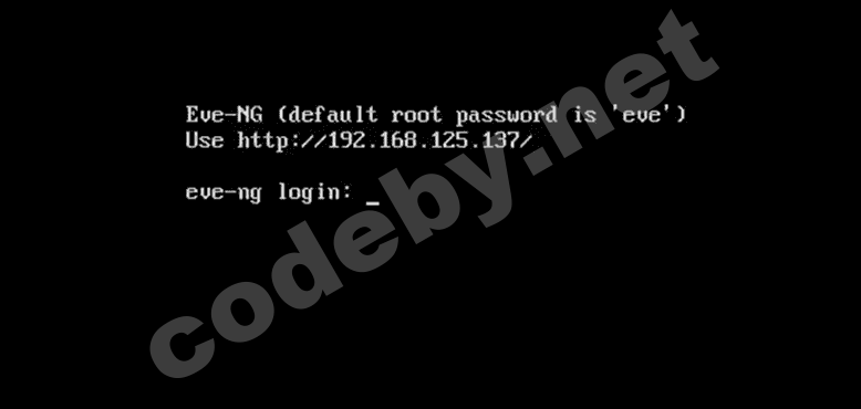

После успешной установки данного стенда необходимо его запустить, ввести логин и пароль, используя учетку root/eve. Далее отвечаем на стандартные вопросы по настройке ОС и ждем пока система перезагрузиться. Затем переходим по представленному в VM ip адресу в браузере и логинимся, используя учетку admin/eve.

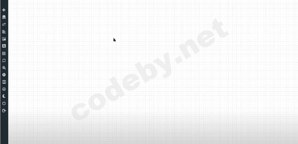

Нас встречает следующее окно, через которое и будет осуществляться работа и настройка всего оборудования.

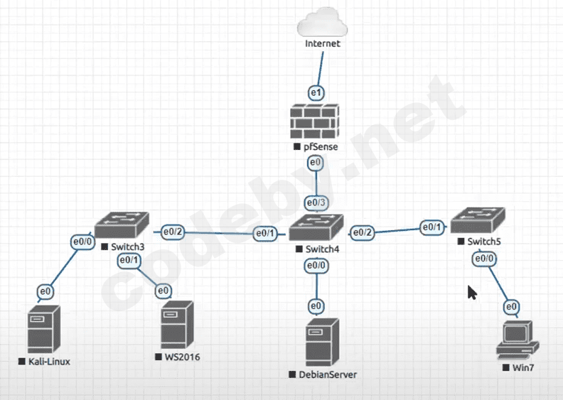

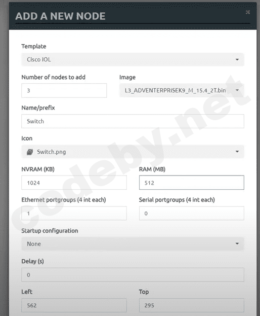

Начнем создание корпоративной сети с трех коммутаторов с представленными ниже значениями.

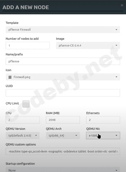

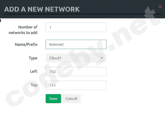

Далее добавим файрволл, который впоследствии сделаем шлюзом по умолчанию и настроим выход в интернет

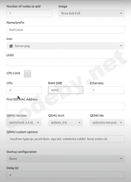

Перейдем к созданию тестовых машин и развернем машину, на которой будет установлен kali linux. Добавим windows server и пользовательскую машину с windows 7.

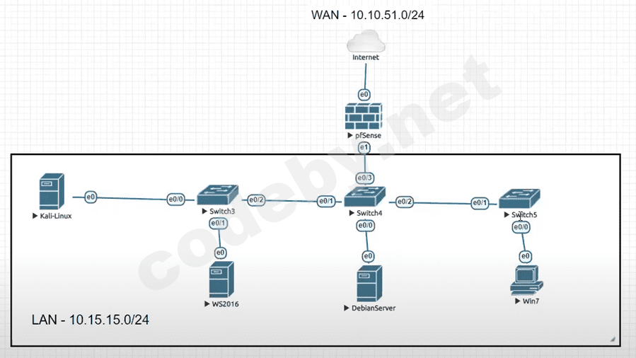

Свяжем все устройства в единую сеть, интерфейсы выставим по умолчанию.
Запустим все устройства и разделим на две сети (внешнюю WAN и LAN внутреннюю)

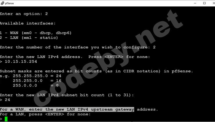

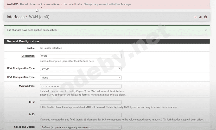

Перейдем в настройки файрволла: выберем локальную сеть, зададим ipv4 адрес (10.15.15.254/24) непосредственно файрволлу. Включим DHCP сервер, для того чтобы он задал автоматический ip адрес всем машинам внутри локальной сети.

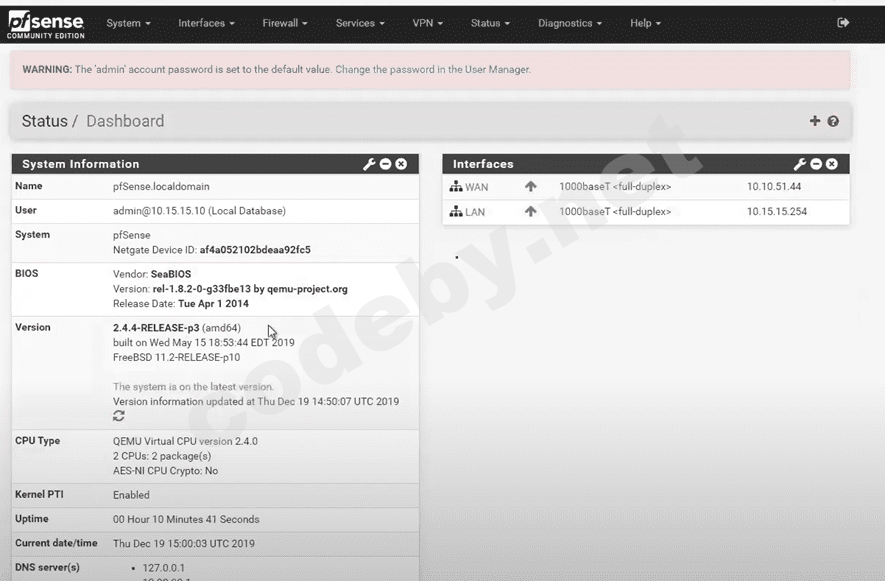

Далее зайдем с машины windows7 на веб-интерфейс файрволла введя в строку его ip адрес.
После успешного ввода логина и пароля нас встречает интерфейс, в котором можно произвести дальнейшую настройку файрволла.
В правилах отключим IPv6 конфигурацию, чтобы не возникло конфликта, так как мы используем IPv4. Перезапустим файрволл для применения настроек.

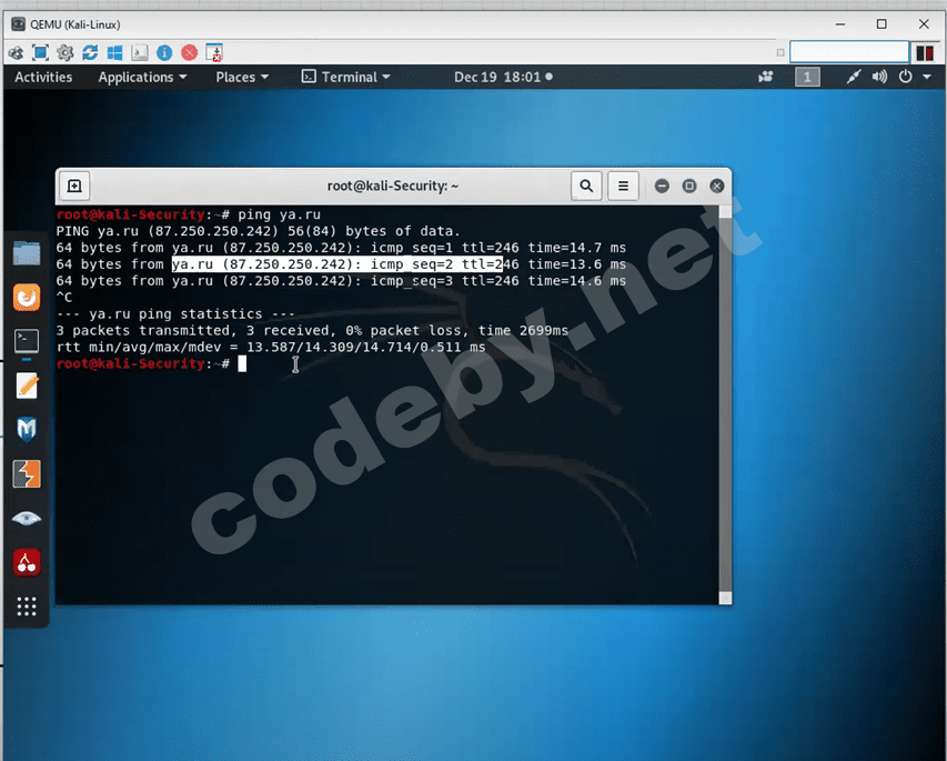

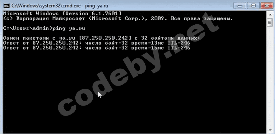

После проверки соединения с используемой машины видим, что интернет появился. Интернет был проверен с помощью пересылки ICMP пакетов на адрес ya.ru.
С машины, на которой установлен kali linux также есть доступ к интернету.

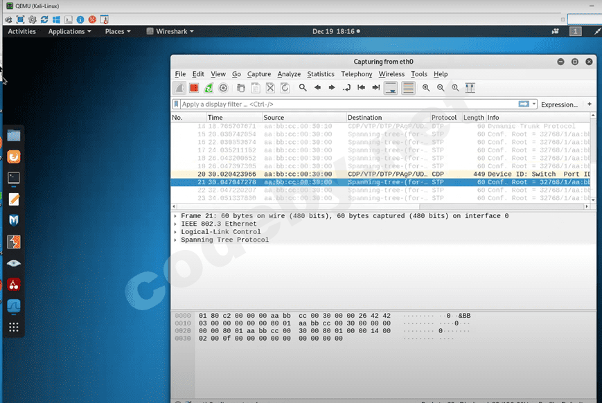

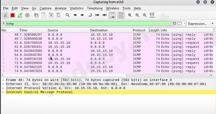

Запустим программу-анализатор трафика для компьютерных сетей Ethernet Wireshark на kali linux и посмотрим будем ли видеть пакеты, которые уходят от Windows7. Как видно из рисунка ниже, пакеты с хоста windows7 не доходят до нас.

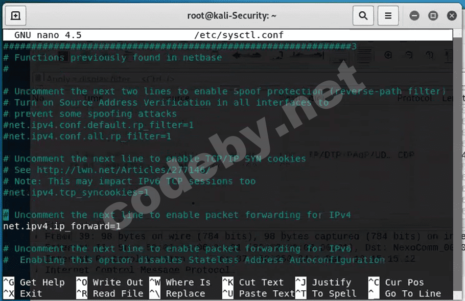

Для успешного перехвата трафика необходимо разрешить forwarding пакетов в файле /etc/sysctl.conf. Это позволит получить пакеты, не предназначенные для данного устройства.

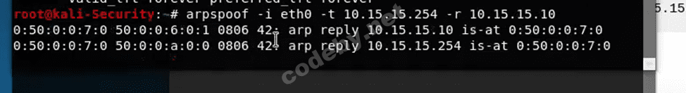

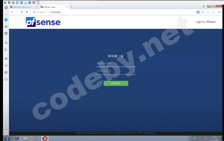

Далее с помощью встроенной утилиты в kali arpspoof перенаправим трафик на компьютер злоумышленника. Для этого в утилите укажем номер интерфейса, на котором будет показываться трафик, ip шлюза и ip жертвы, между которыми будут происходить соединения.
Теперь, если мы попытаемся использовать команду ping на компьютере с Windows7, то злоумышленник увидит запросы, передаваемые жертвой
Ссылка скрыта от гостей
и импортировать его на виртуальную машину VMware, так как поддерживается только она. После успешной установки данного стенда необходимо его запустить, ввести логин и пароль, используя учетку root/eve. Далее отвечаем на стандартные вопросы по настройке ОС и ждем пока система перезагрузиться. Затем переходим по представленному в VM ip адресу в браузере и логинимся, используя учетку admin/eve.
