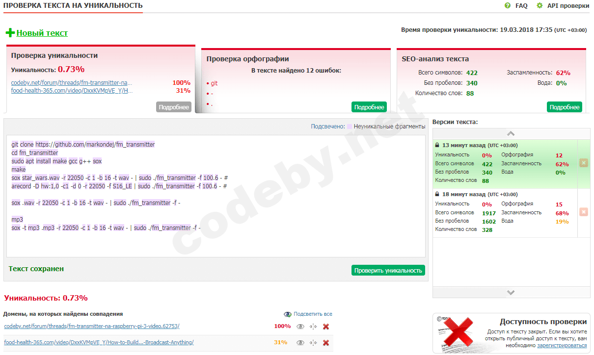

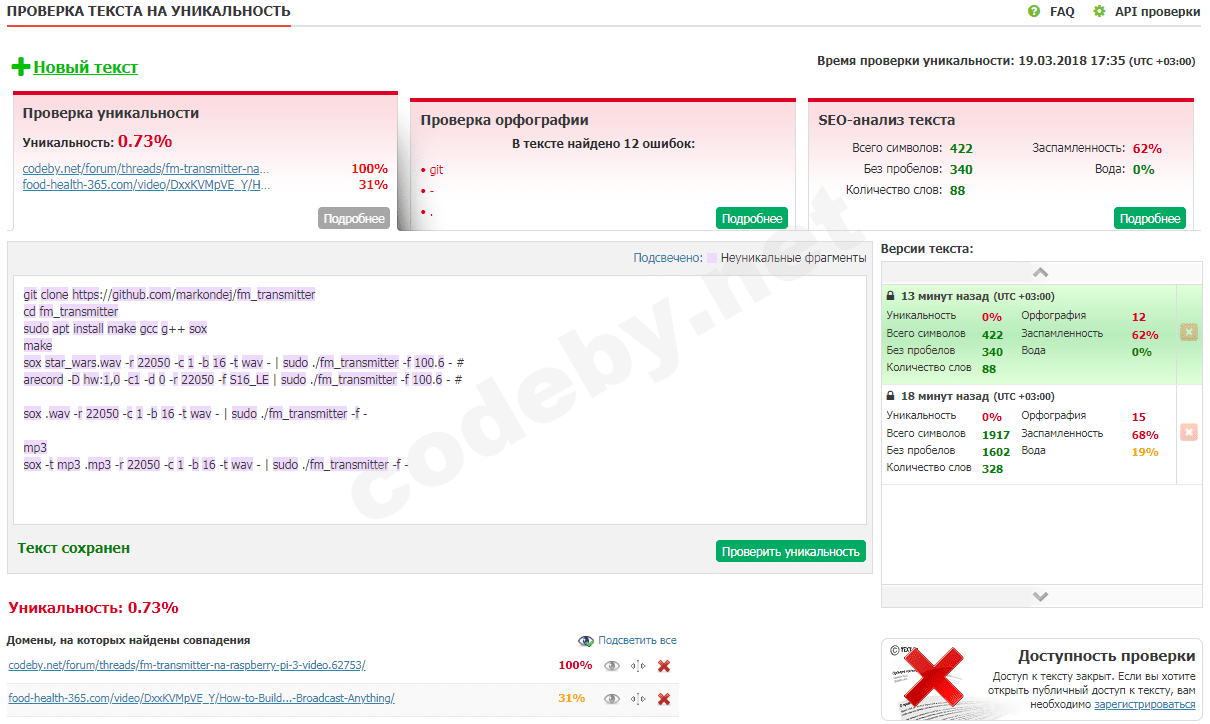

На скрине ниже представлена ссылка на ресурс, автоматически трансформирующий звук из видео в текст. Других ресурсов найдено не было т.к. автор материала не выкладывал материал видео в текстовом формате. Однако приведенный ресурс указывает ссылки на оригинальный материал не нарушая условий лицензии. Указанное оригинальное видео датируется раньше представленного (2016-м годом), а набор команд и даже примеры аудио файлов в текущих инструкциях абсолютно идентичны. Эта тема должна быть удалена.
