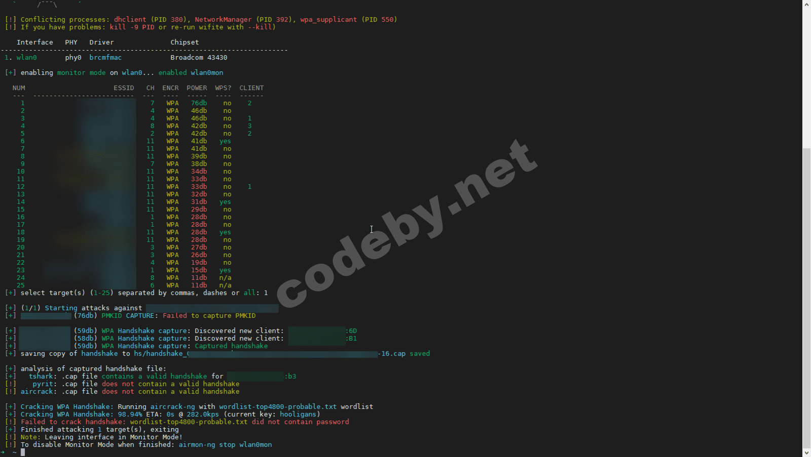

Отлично, спасибо за информацию, очень полезно, а то в сети все юзают внешки с raspberry, вот и возник такой вопрос.
и правельно делают, ибо со встроенной, не такой хороший сигнал + нельзя антенну прикрутить!, я не говорю про WPS атаку, там уровень сигнала критичен.
кстати, это работает под кали!, либо ставить кастомное ядро , там нужные дрова для разных карт, в том числе для встроенного вайфая!
