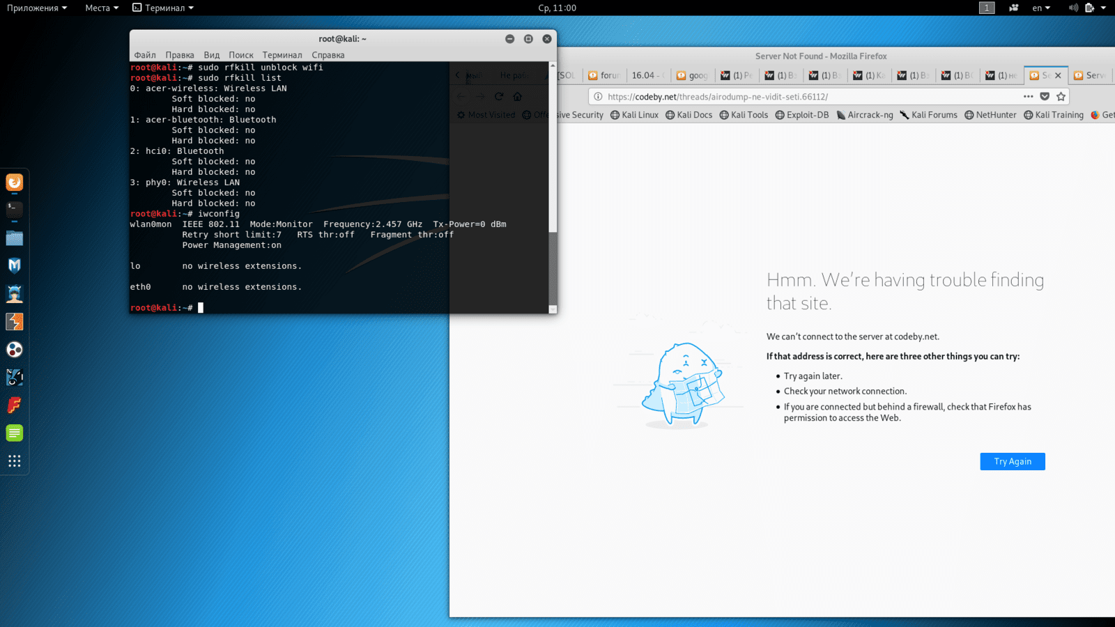

Добрый день, дорогие форумчане!
Возникла проблема с захватом рукопожатий, карта переводиться в режим монитора, но что-либо видеть в режиме монитора наотрез отказывается, мб кто сталкивался и знает решение ?
Еще заметил, что у нее мощность почему ноль, а во всех гайдах после перевода в режим мониторинга там хотя бы 20 дб
Вывод команды airmon-ng
    191,1 КБ · Просмотры: 785

Все меняется...
firmware: failed to load ath10k/cal-pci-0000:07:00.0.bin
Хотя может это к делу не относится... хм... Голова не варит...
1. airomon-ng check (можно проверить вдруг процессы мешают какие-либо)
2. Прошивка
3. Хардварный косяк + ядро...
<-здесь понятнее инструкция и прошивка есть
Гляньте!
этот адаптер не умеет в injection , а монитор нормально заработал только тогда, когда я установил более старый пакет firmware-atheros вытащеный с репозитория дебиан9, и да, таки мощность не регулируется, показывает 0 но мониторит вроде как надо, советую прикупить нормальный усб адаптор для таких экспериментов, поигравшись с этой встройкой я так и поступил. Тож на асере было
А как определять умеет в инъекцию или нет ?
сказано что драйвер умеет Injection делать... разве это не от драйвера зависит? тем более монитор мод он поддерживает...
Переключится в режим монитора, зафиксировать на канале нужной АП и ввести команду
aireplay-ng -9 wlan0
Хм.. точно.. по табличке вроде умеет.. я его пол года назад мучал и инжекта так и не добился, ток монитор..
Вот про драйвер ath10k написано что packet injection isn't supported yet
Хотя нада снова поэксперементировать..
а... сорян. я забыл. ath10 инъекцию не поддерживает. у меня карта на таком же драйвере. А монитор мод он поддерживает...
Угу, поддерживает, но заработало только когда я удалил firmware-atheros и установил более старый пакет от дебиан9..
функции того или иного адаптера зависят не от драйвера а от чипсета. драйвер - это по сути прослойка, при помощи которой ось получает доступ к управлению железом. если железо не поддерживает какую то функцию, то никакой драйвер не поможет эту функцию запустить...
У меня два tl wn***n один работает а, второй нет. Разные чипсеты. Некоторые не способны работать в режиме мониторинга. Возможно у тебя именно тот который не работает.
