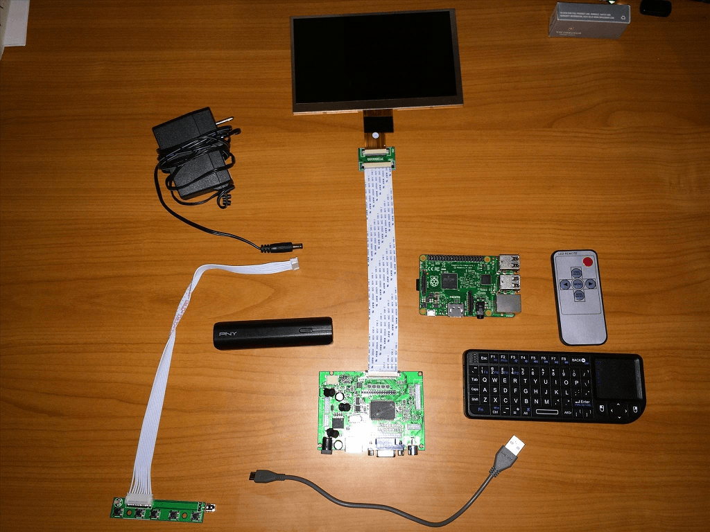

Для того чтобы собрать компьютер для пентестинга менее чем за 100 долларов, нам понадобятся самые лучшие компоненты по умеренной цене. На фото ниже изображена вся необходимая нам электроника.
Я купил почти всё на Ebay:
  • Raspberry Pi
  • LCD дисплей Makerfire 7"
  • Беспроводная клавиатура и мышь Rii mini
  • Аккумуляторная батарея PNY
  • Карта MicroSD
  • Адаптер питания 12V 2A DC (источник питания для экрана я взял от старого маршрутизатора Netgear, которым никогда не пользовался)
  • HDMI кабель (на изображении его нет, поскольку сейчас такой кабель можно найти почти везде)
Чтобы сделать проект ещё дешевле, вы можете заменить Raspberry Pi на Raspberry Pi Zero за 5 долларов или даже новый CHIP от компании Next Thing, который стоит 9 долларов.

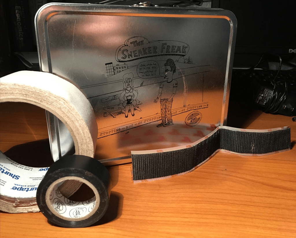

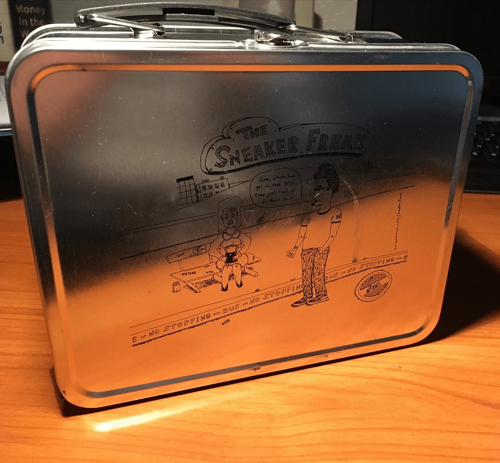

Из компонентов, не относящихся к электронике, нам понадобиться текстильная застёжка, изолента и, конечно, коробка для завтрака, в которую мы всё установим (примечание: позже я добавил корпус для Pi, напечатанный на 3D-принтере, поскольку он помогает разместить Pi в коробке для завтрака).

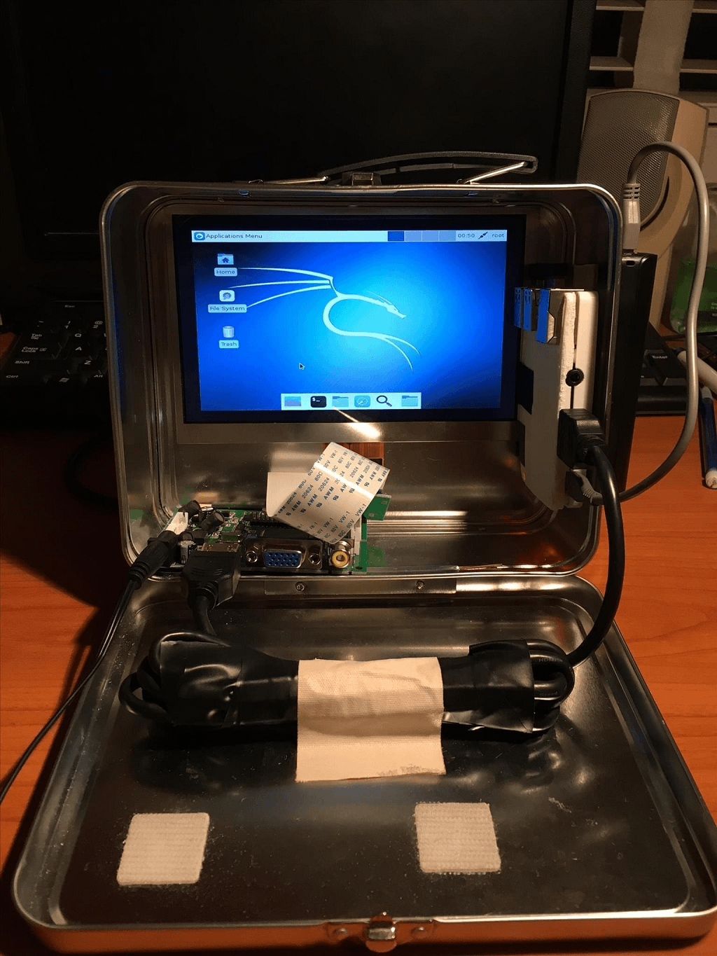

После того, как Pi с Kali Linux готов, пришло время собрать вместе все остальные части. В моём случае, я поместил батарею с внешней части коробки, как показано ниже. Но вы можете сделать всё совершенно по-другому. Вы могли заметить, что я добавил корпус для Raspberry Pi, напечатанный на 3D принтере. Это позволяет мне легко отсоединить Pi и батарею.
Экран и контроллер экрана закреплены с помощью изоленты. Клавиатура должна быть съёмной, чтобы ей можно было эффективно пользоваться. На подключение всех кабелей уходит несколько секунд, а затем наш Pi загружается. Соответственно, на выключение системы и отсоединение компонентов требуется то же самое время, и все они легко помещаются в коробку для завтрака.

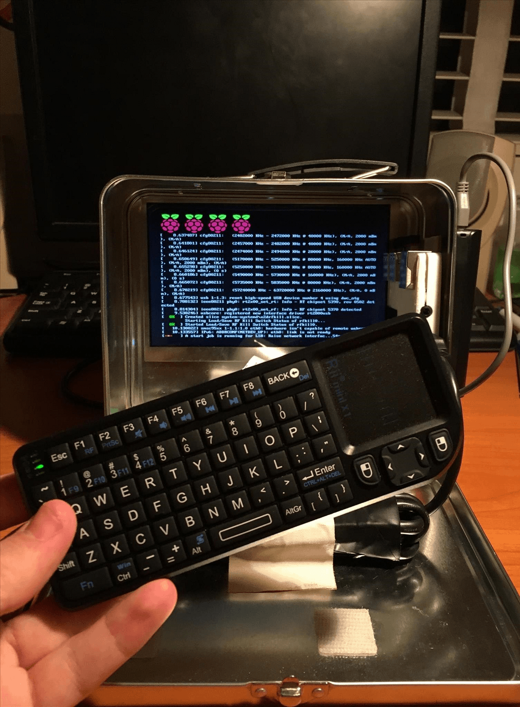

Вот фотография завершённого проекта с запущенной Kali Linux:
Загрузка Pi со съёмной клавиатурой и мышью:

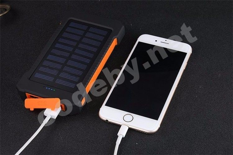

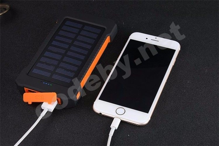

В дневное время суток вместо батареи можно использовать для запитки RPi это
подходит для андрюши - подойдет и для него. Подвесил на рюкзак и все нормально.

А что за батарейка на картинке? На днях хотел похожую хотел купить, но продавец отговорил.
Сказал, что она ваще ни о чем, и не заряжается нормально и не держит
1. Знаю. Такое сплошь и рядом.
2. Солнечное зарядное устройстводля планшетов. Водонепроницаемое. С карабином. На али на любой вкус, цвет и мощность.
(Без названия. Приведено просто для примера.)

=) про Солнечную даже забыл ахах . да надо будет тоже купить попробовать .
