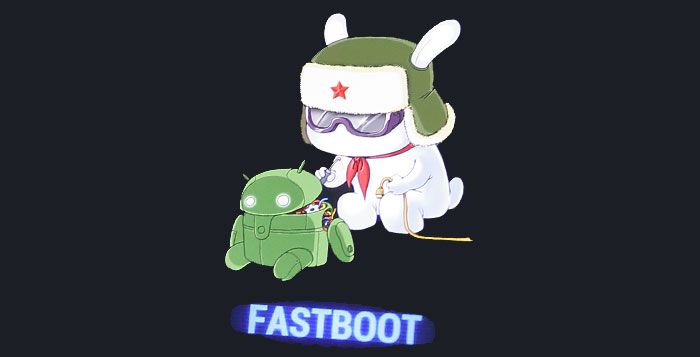

Подключаем телефон к ПК (USB), переходим в fastboot mode (Vol - и кнопка питания).
