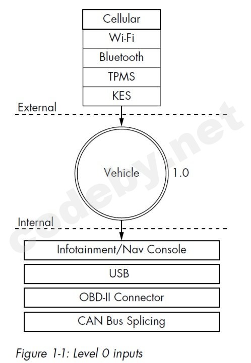

Уровень 0: вид с высоты птичего полета
На этом уровне мы используем контрольный список, который мы построили при рассмотрении атаки поверхности. Подумайте о том, как данные могут входить в автомобиль.Рис. 1-1 иллюстрирует возможную диаграмму уровня 0. Прямоугольные коробки - входные сигналы, и круг в центре представляет весь автомобиль. На их путь к автомобилю, входные сигналы пересекают две пунктирные линии, которые представляют внешние и внутренние угрозы. Процессы нумеруются, и как вы видите ли, это номер 1.0(Под этим номером представлен сам автомобиль в виде круга). Если у вас было более одного комплекса в вашей модели угрозы, вы пронумеровал бы их подряд. Например, вы могли бы пометить так - второй процесс - 2.0; третий - 3.0; и так далее.По мере того как вы узнаете и учите функции вашего автомобиля, вы обновляете схему. Это нормально, если Вы не узнаете все акронимы в диаграмме - когда вы прочтете всю книгу,вы сможете дополнять эту модель угроз.
P.S.: 1 уровень и 2 уровень моделирования угроз,а так же и идентификация угроз мы рассмотрим во второй части
    34,3 КБ · Просмотры: 444

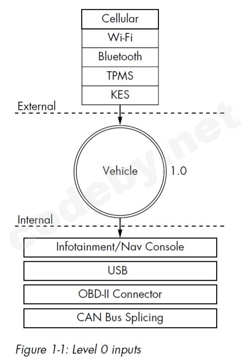

На этом уровне мы используем контрольный список, который мы построили при рассмотрении атаки поверхности. Подумайте о том, как данные могут входить в автомобиль.Рис. 1-1 иллюстрирует возможную диаграмму уровня 0. Прямоугольные коробки - входные сигналы, и круг в центре представляет весь автомобиль. На их путь к автомобилю, входные сигналы пересекают две пунктирные линии, которые представляют внешние и внутренние угрозы. Процессы нумеруются, и как вы видите ли, это номер 1.0(Под этим номером представлен сам автомобиль в виде круга). Если у вас было более одного комплекса в вашей модели угрозы, вы пронумеровал бы их подряд. Например, вы могли бы пометить так - второй процесс - 2.0; третий - 3.0; и так далее.По мере того как вы узнаете и учите функции вашего атомобиля, вы обновляете схему. Это нормально, если Вы не узнаете все акронимы в диаграмме - когда вы прочетет всю книгу,вы сможете дополнять эту модель угроз.
P.S.: 1 уровень и 2 урвоень моделировани угроз,а так же и идентификация угроз мы рассмотрим во второй части
