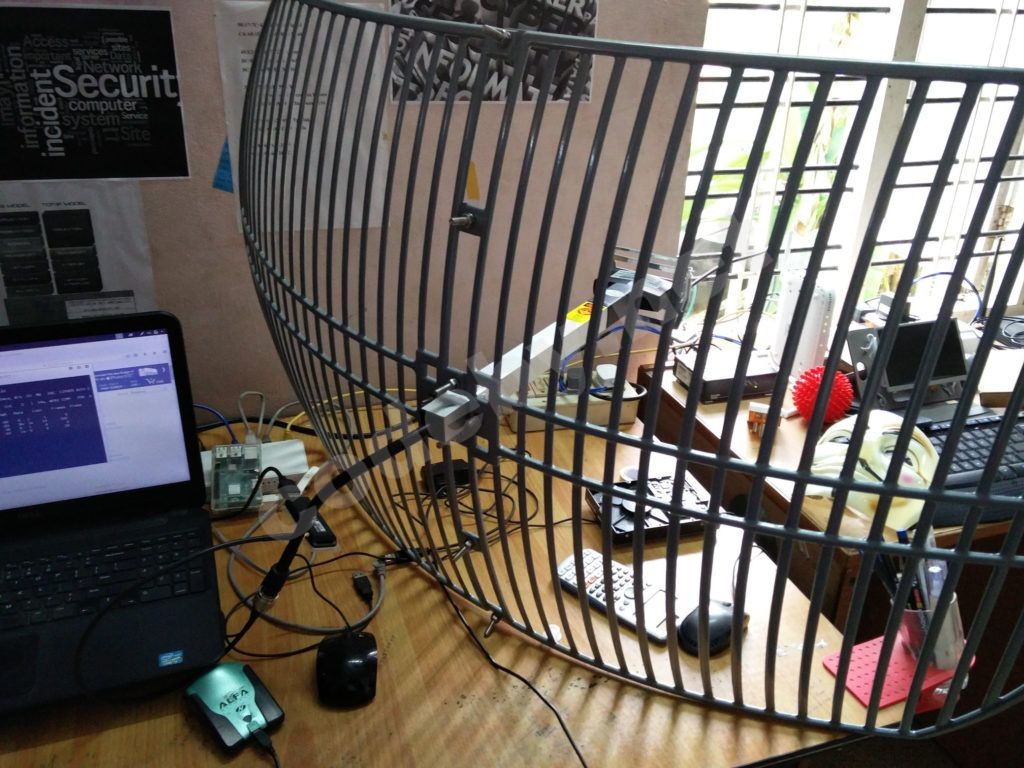

Параболическая сеточная антенна была доставлена мне в большой упаковке, разобранной со всеми монтажными комплектами в ней.
Сборка антенны - это простой процесс, все гайки и болты, необходимые для фиксации этой вещи вместе, были в этой упаковке.
Монтажный комплект на самом деле предназначался для крепления на стене. Но мне удалось исправить это на полюсе, где я мог легко изменить направление поверхности антенн, просто вращая.
Эта антенна была подключена к Alfa через N гнездовой разъем. Несмотря на то, что антенна защищена от погодных условий, необходимо принять надлежащие меры для защиты Альфы от дождя, солнца и снега.
Затем я подключил другой конец кабеля Alfa к USB Repeater.
Этот провод был достаточно длинным, чтобы соединить Alfa с моим пи в моей LAB.
В настоящее время адаптер подключен к Raspberry Pi справа. Часть робота предназначена для управления им и использования для наблюдения, когда я не нахожусь в LAB.
