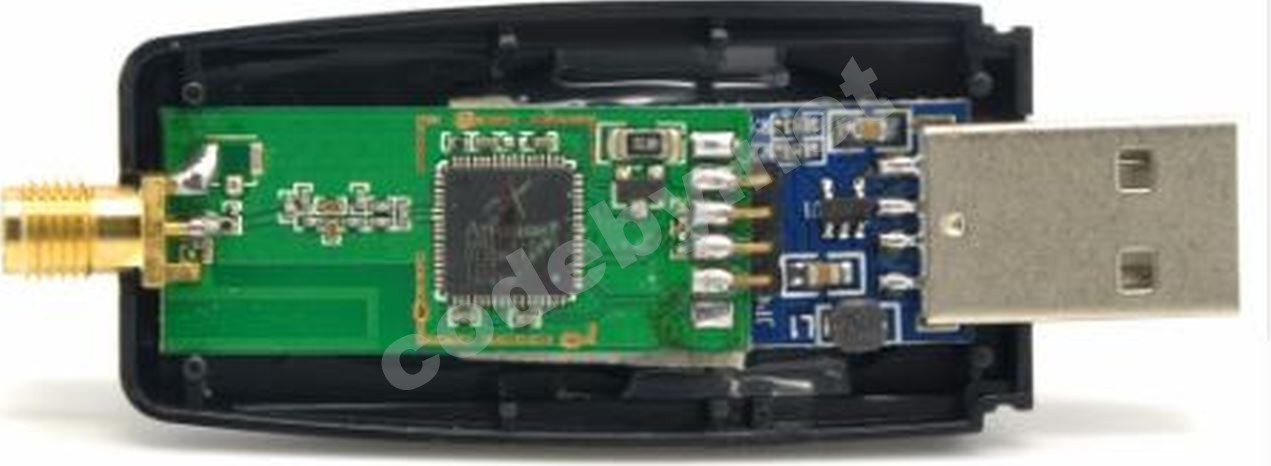

разбирал. сложность в том, что плата приклеена к одной из половинок корпуса. оригинального wn722n у меня к сожалению нету на данный момент, поэтому нет возможности сравнить. а сняли с производства первую ревизию 722-го. ту которая работает с кали. WN722N продолжают выпускать, но версии 2 и 3. а они отказываются даже в режим монитора переводиться. хотя в сети встречаются как с помощью танцев с бубном завести их.
мощность пока не повышал, но у меня арч, а там немного по другому нужно с этим возиться. хотя я думаю будут такие же проблемы как и с тп-линком. чип то один и тот же.

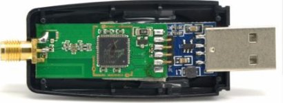

Любопытный зверь. Из фото можно понять, что основа, на чипе, у китайцев в какой то электронике шла или идет, а они приспособили для usb. Видно что плата расчитана для подключения антенного вывода на два положения, как у TP-Link, сбоку и как сейчас есть. Внутренняя антенка вижу, что имеется. Хотя я их поотключал скальпелем, так как использую направленные антенны, меньше мусора лезит при скане) А насчет TP-Link TL-WN722N, я проверил те что купил на днях. Все фишки работают кроме увеличения мощности. Значит повезло , что на ревизию первую наткнулся.

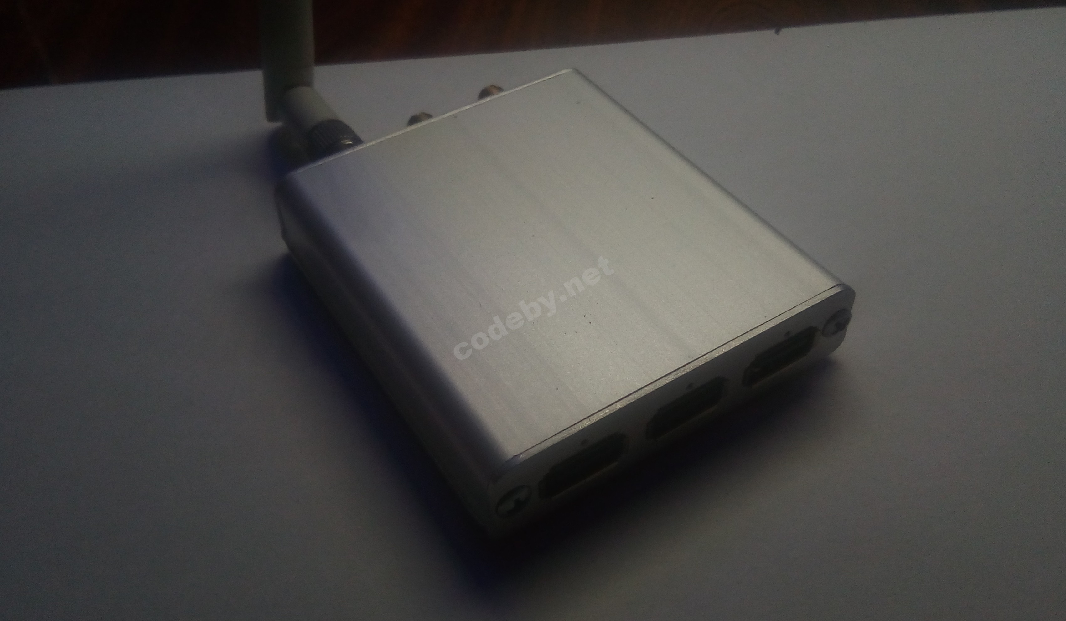

мой немного отличается от фото на сайте магазина. плата с разъёмом USB содержит лишь стабилизатор на 3,3 В. сама плата чипа закрыта экраном с шильдиком. судя по маркировке, модуль произведён Liteon Technology Corporation.

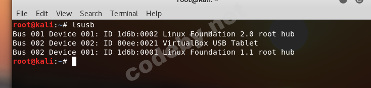

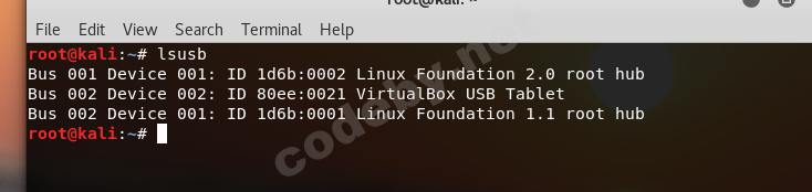

Народ, подскажите пожалуйста как на виртуальной машине настроить так, чтобы kali linux распознавала описанный выше адаптер. При команде sudo iw dev ничего не происходит.

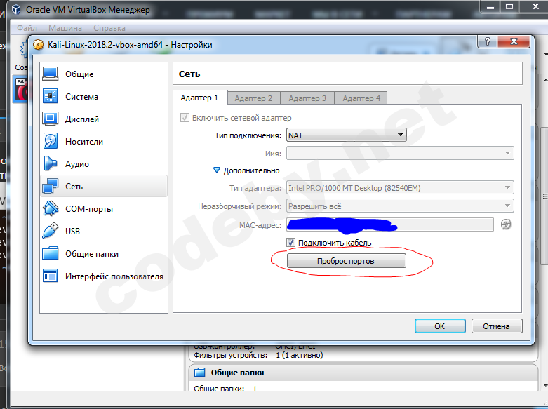

В VirtualBox: зайдите в настройки установленной вами ОС и добавьте в USB устройствах ваш адаптер.

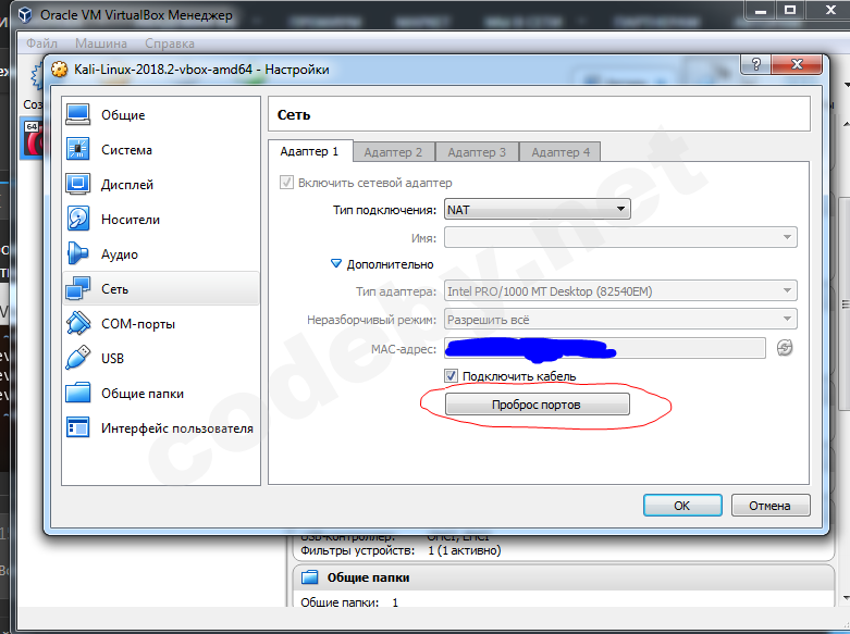

Пытался осуществить через проброс USB, но что то не помогло, и при команде sudo iw dev ничего не выдает.
Нужно выполнить проброс портов?
Если да, то как это правильно сделать?
И извините за глупые вопросы, просто я новичек в этом.

Частично понял в чем проблема - сам комп не подключается к данному адаптеру, у кого-то была аналогичная проблема?
В разделе USB нужно добавить адаптер.
