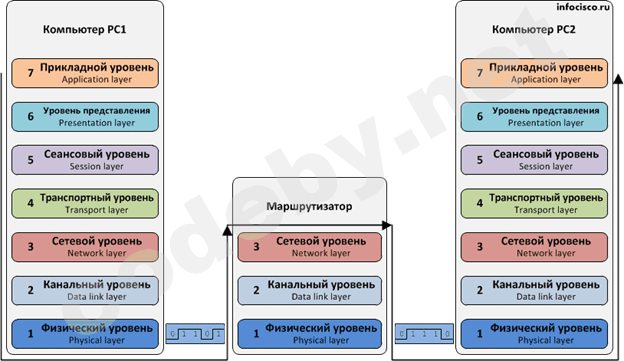

Ниже, моя любимая схема уровней OSI:
В нашем случае, доставка данных, в частности голоса, ложится на плечи RTP – протоколу, о нем немного позже.

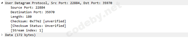

UDP обеспечивает многоканальную передачу (с помощью номеров портов) и проверку целостности (с помощью контрольных сумм) заголовка и существенных данных.
Контрольная сумма в примере ниже - 0x77e2

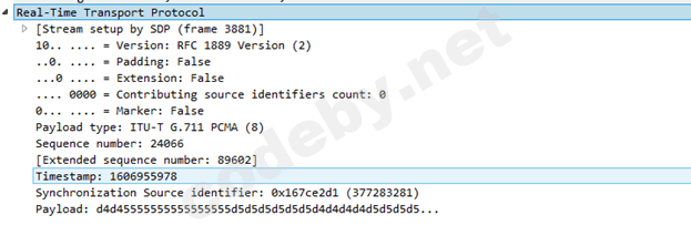

Наличие RTP в дампе звонка:
Основное назначение RTP состоит в том, что он присваивает каждому исходящему пакету временные метки, обрабатывающиеся на приемной стороне. Это позволяет принимать данные в надлежащем порядке, снижает влияние неравномерности времени прохождения пакетов по сети, восстанавливает синхронизацию между аудио и видео данными.
Вот как они выглядят в дампе:

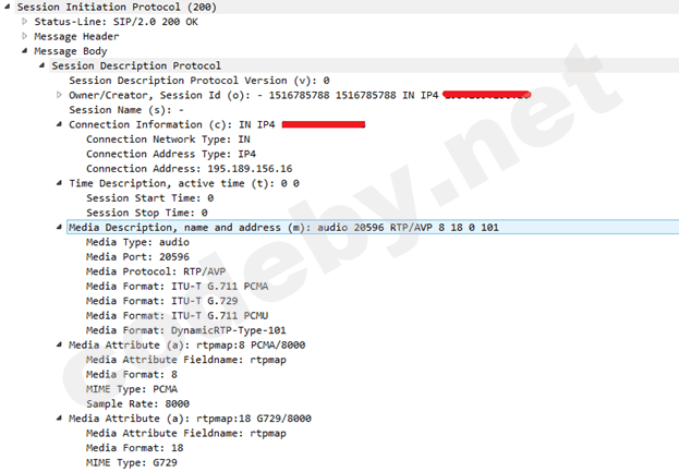

Ниже, пример SDP параметров из сообщения INVITE:
В приведенном выше примере сообщения SDP содержится следующая информация. Пользователь, имеющий буквенный идентификатор nxtnyc09, запрашивает SDP сессию с идентификатором 19018325 и 0 версией. Параметр IN указывает на сетевой протокол создателя сессии, в данном примере “IN” — интернет, IP4 — тип IP-адреса создателя сессии, в данном примере IPv4. Адрес инициатора сессии 127.0.0.1. Имя устройства, инициирующего сессию – sip call. Медиа-трафик будет ожидаться на устройстве с IP-адресом 127.0.0.2, на порту 28528.
Время начала и окончания сессии жестко не ограничены (t=0 0).
Данное устройство поддерживает набор параметров RTP потока мультимедиа-данных и методы его кодирования (профилей RTP), описанных при помощи типов:
  • Payload type – 8, 0, 18, 101
Это указано в строке m=audio. Ниже, в строчках a=rtpmap, приводится уточнение параметров типов данных — атрибутов кодеков, так как некоторые типы являются динамическими и не могут быть определены однозначно, просто по строке m=audio.
Так, под типом данных 8 данное устройство подразумевает голосовой кодек PCMA и частотой дискретизации 8000Гц.( ITU-T G.711 PCM A-Law звук 64 Кбит/с)
Тип данных 0 – PCMU голосовой кодек с частотой дискретизации 8000Гц (ITU-T G.711 PCM µ-Law звук 64 Кбит/с)
Тип данных 18 - Голосовой кодек G729 с частотой дискретизации 8000Гц (ITU-T G.729 и G.729a звук 8 Кбит/с). Это может означать, что устройство поддерживает голосовой кодек G.729, вместе с более простой вариацией того же кодека, описанного в приложении Annex A (или кодек G.729a), так как тип данных 18 однозначно закреплён за этими кодеками.
Динамический тип данных 101 в данном случае — это возможность приёма тональных сигналов DTMF (telephone event) по стандарту, описанному в RFC 2833. Согласно строке a=ftmp для типа 101, устройство может работать с событиями DTMF от 0 до 15. Все SIP-устройства должны поддерживать DTMF-события от 0 до 15, которые являются цифрами 0-9 (номера), 10 — это символ "звёздочка" (*), 11 — "решётка" (#) и 12-15 являются символами A-D.
Приведённый порядок перечисления кодеков также указывает на приоритеты выбора того или иного кодека с точки зрения данного устройства.

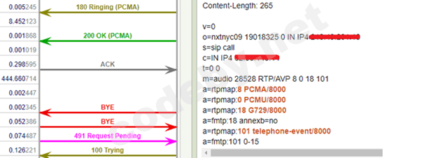

В примере ниже, SDP в структуре SIP протокола:

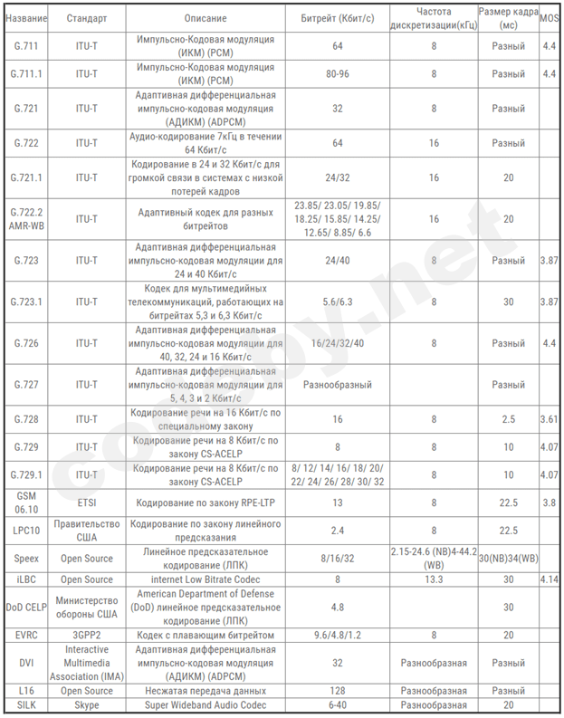

Ниже представлена таблица с описанием основных аудио кодеков, которые применяются в IP телефонии.
  • Битрейт (bit rate) – показывает, сколько бит прошло через коммуникационный канал в единицу времени. Обычно указывается в Кбит/с
  • Частота дискретизации – частота взятия отсчетов непрерывного во времени сигнала при его дискретизации (в частности, аналого-цифровым преобразователем). Измеряется в герцах.
  • Размер кадра – время между отправкой пакетов с информацией
MOS (Mean Opinion Score) - усредненная оценка разборчивости речи, измеряется от 1 до 5.
