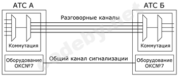

Ниже представлена схема реализации подключений с использованием SS7:
В настоящее время SS7 составляет сигнальную инфраструктуру операторов местной, междугородной, международной и беспроводной связи. Эта пакетная сеть передачи данных стала важной частью телефонных и сотовых сетей. В телефонных сетях общего пользования (ТфОП — Public Switched Telephone Network, PSTN) сети SS7 работают во многих странах уже не один десяток лет. Сфера их применения распространяется и на широкополосные сети, и на приложения компьютерной телефонии. Общеканальная сигнализация SS7 стала важным элементом крупных телекоммуникационных сетей.

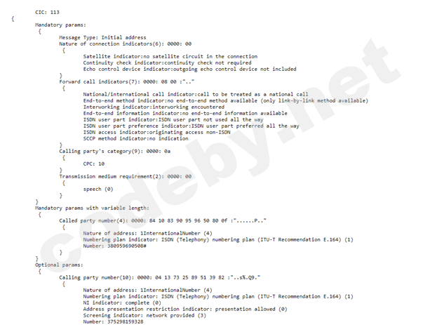

Пример обмена сообщениями в стеке протоколов SS7 в дампе звонка:
ISUP реализует функции управления вызовами с возможностью предоставления абонентам услуг ISDN.
Подсистема ISUP использует стандартные сообщения, формат которых определен спецификациями Q.767.

Содержимое сообщения IAM в дампе:
Сообщения ISUP передают по принципу «от звена к звену»

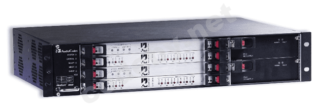

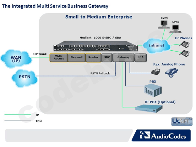

VoIP шлюз Mediant – 3000
Многие операторы VoIP использую данный шлюз для обеспечения возможности работать со стеком протоколов SS7, для дальнейшей конвертации голосового трафика в SIP, мы не являемся исключением, хотя и существуют другие варианты.
Mediant™ 3000 – это компактное решение операторского класса с высотой корпуса 2U, имеющее 1 или 2 оптических интерфейса OC-3/STM-1, в каждом из которых может быть организовано от 480 до 2 016 голосовых каналов.
Mediant 3000 предназначены для организации точек присутствия операторов средней емкости, с включением в ТфОП по PRI и/или ОКС-7. Телефонные шлюзы Mediant3000 обеспечивают полное дублирование с автоматическим переключением.

В нашем случае Mediant – 3000 является точкой коммуникации со многими крупными операторами c помощью технологии передачи каналов с временным уплотнением (Е1) через сети с коммутацией пакетов. Иными словами, когда на совместном колокейшене есть точка присутствия другого оператора, мы можем соединиться с ним проводочком через Mediant, как в локальной сети, тем самым уменьшив нагрузку на VoIP шлюзы и обеспечив отличное качество связи.

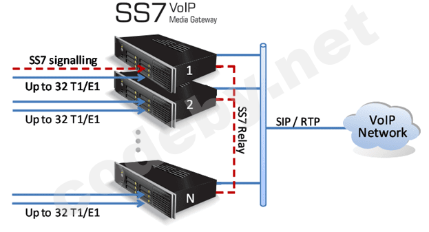

Схематичный пример использования Mediant в сети:

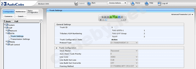

Так выглядит панель управления потоками SS7 в Medant:
