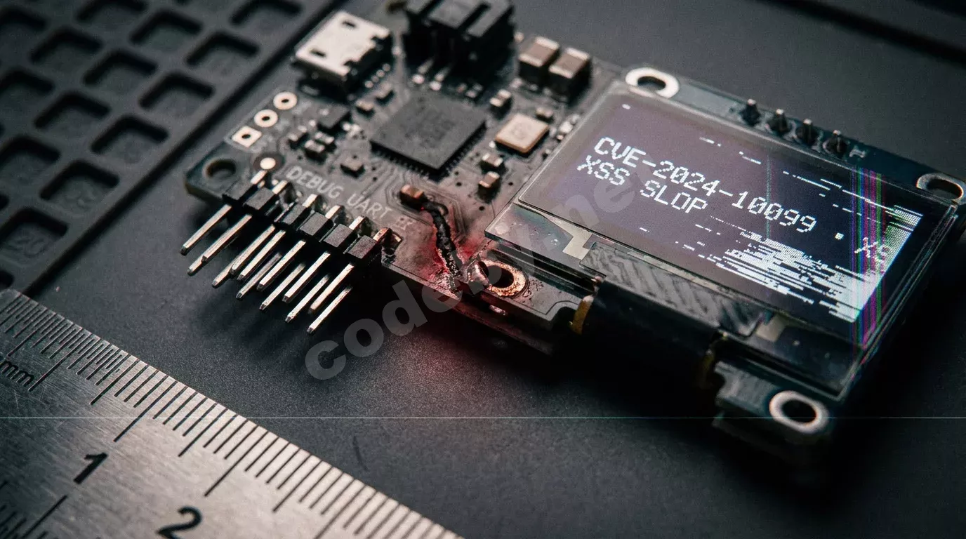

Макросъёмка одноплатного модуля на антистатическом коврике: миниатюрный OLED-экран показывает искажённый текст CVE-2024-10099, рядом обугленная дорожка платы и криминалистическая линейка.
