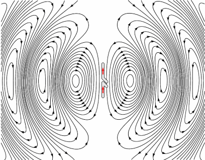

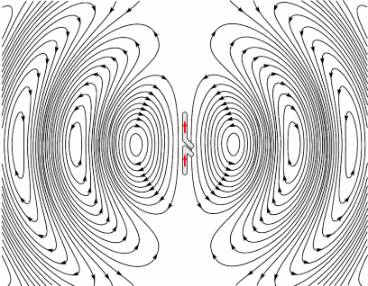

Радиоволна — это электромагнитные волны, распространяемые в окружающем пространстве. К радиоволнам относятся электромагнитные волны с частотами от 3 гц до 3000 Ггц. Все электромагнитные волны вне этого диапазона относятся к другим видам волн (инфракрасные, видимый свет, ультрафиолет, ретгеновские, гамма).

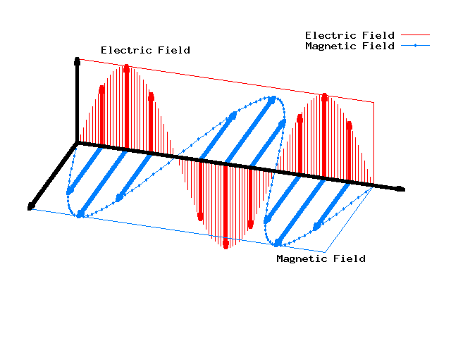

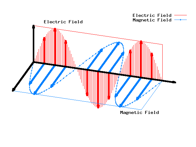

Электромагнитное поле появляется в результате воздействия на проводник переменного тока, и складывается из магнитного и электрического полей. В итоге вокруг проводника образовывается электромагнитная волна, имеющая определённую частоту. В зависимости от мощности протекающего в проводнике тока будет меняться дальность распространения электромагнитной волны в пространстве. Кроме этого дальность распространения электромагнитных волн зависит и от частоты электромагнитных колебаний. Например на сверх низких и ультра низких частотах от 3 гц до 30 кгц осуществляется связь с подводными лодками, проводят геофизические исследования земли. Поскольку электромагнитные волны этих диапазонов частот распространяются в любых средах но имеют медленную скорость передачи информации. А вот ультравысокие и сверхвысокие частоты, хоть и имеют слабую способность преодолевать препятствия в виде строений, деревьев и изгибов ландшафта, зато у них очень высокая скорость передачи информации. Вообще есть закономерности относящиеся к радиоволнам:
1) Чем выше несущая частота, тем выше возможная скорость передачи информации.
2) Чем выше частота, тем хуже проникает сигнал через препятствии. Низкочастотные радиоволны АМ-диапазонов Легко проникают в дома, позволяя обходиться комнатной антенной. Более высокочастотный сигнал телевидения требует, как правило, внешней антенны; И наконец инфракрасный и видимый свет не проходят через стены, ограничивая передачу прямой видимостью.
3) Чем выше частота, тем быстрее убывает энергия сигнала с расстояниям от источника.
4) Низкие частоты (до 2 МГц) распространяются вдоль поверхности земли. Именно поэтому сигналы АМ-радио могут передаваться на расстояния в сотни километров.
5) Сигналы частот от 2 до 30 МГц отражаются ионосферой земли, поэтому они могут распространяться даже на более значительные расстояния, в несколько тысяч километров (при достаточной мощности передатчика).
6) Сигналы в диапазоне выше 30 МГц распространяются только по прямой, то есть являются сигналами прямой видимости. При частоте свыше 4 ГГц их подстерегает неприятность — они начинают поглощаться водой, а это означает, что не только дождь, но и туман может стать причиной резкого ухудшения качества передачи микроволновых систем.
Поэтому для скоростной передачи информации применяют диапазоны частот выше 800 Мгц.
Думаю для разминки достаточно. Все вспомнили физику за 9-й класс, и уроки по электромагнетизму и электродинамике...
