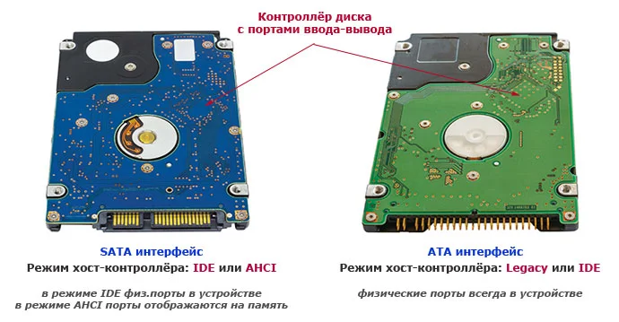

Изначально контролёр диска был встроен в чипсет мат.платы (как сеть и звук сейчас), а непосредственно внешний накопитель ST506 подключался к нему кабелем SA1000. Сейчас такая схема осталась на гибких дисках Floppy, внутри которого нет сложной электроники, а лишь мотор и подвижные части механики. Проблема в том, что помимо данных, хост должен посылать много и служебной информации, например проверка ошибок, команды позиционирования считывающих головок, и прочее. То-есть чтобы отправить одну команду, нужно было верхом на улитке преодолеть расстояние кабеля, и потом вернуться обратно с результатом. Поэтому инженеры переместили контролёр диска с чипсета, непосредственно в сам внешний накопитель, в результате чего появился термин IDE или «Intergated Device Electronics».
На стороне хоста-же остался только контролёр конфигурации диска и управления шиной HBA «Host Bus Adapter», куда подключается шлейф IDE устройства. В целях совместимости, хост может работать в двух режимах – это унаследованный от дедушки «Legacy ATA», и новый «PCI-IDE». В режиме Legacy хост предоставляет доступ к ATA через строго выделенные архитектурой порты 1F0h для первого, и 170h для второго канала, к каждому из которых можно подключить по 2 девайса Master/Slave. Что касается PCI-IDE, то здесь номера портов заранее не известны, и в зависимости от кол-ва занятых на текущий момент, их назначает биос динамически. Таким образом, основные регистры управления и программная модель у обоих режимов одинакова, а проблема с PCI-IDE только в поиске и определении номера его портов.

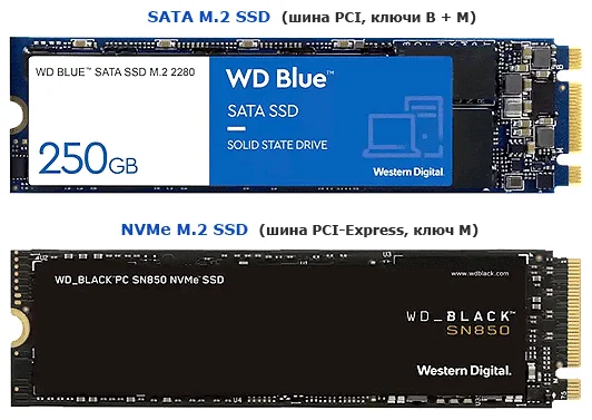

Не успели инженеры расслабиться, как «сверху» потребовали скоростей выше Gen3. В первую очередь это было связано с переносом графической подсистемы внутрь процессора CPU. Здесь у инженеров был единственный выбор – избавиться от хост контроллёра в привычном его понимании, и подключить устройство MassStorage напрямую к периферийной шине PCI. Под такую «миграцию», штабу pci-sig пришлось разрабатывать и новую спеку SATA Gen3.2, которая поддерживает скорость до 900 МБ/сек. Теперь в огромных по своим габаритам ATA/SATA HDD потребность отпала, и на смену им пришли мелкие чипы NVM «Non Voltage Memory».
Позже инженеры предложили более усовершенствованный вариант. Раз уж появилась возможность подключить накопитель без посредников к паршине PCI, почему-бы аналогично не присобачить его и к последовательной PCI-Express, которая имеет впечатляющую скорость «SATA Gen3.3 = 2000 MБайт/с» (может быть больше, т.к. зависит от кол-ва линий PCIe-x1,2,4). Сказано-сделано, и всё сообщество IT дружненько пересело на интерфейс NVMe в слотах типа M.2. Это уже не IDE как мы привыкли его называть, а фактически самостоятельное устройство типа «точка-точка» на первичной шине PCI-Express, которое никогда не использует вторичные шины после мостов «PCI-to-PCI Bridge». Контроллёр на стороне хоста называется теперь NVMHCI, по аналогии с SATA-AHCI.

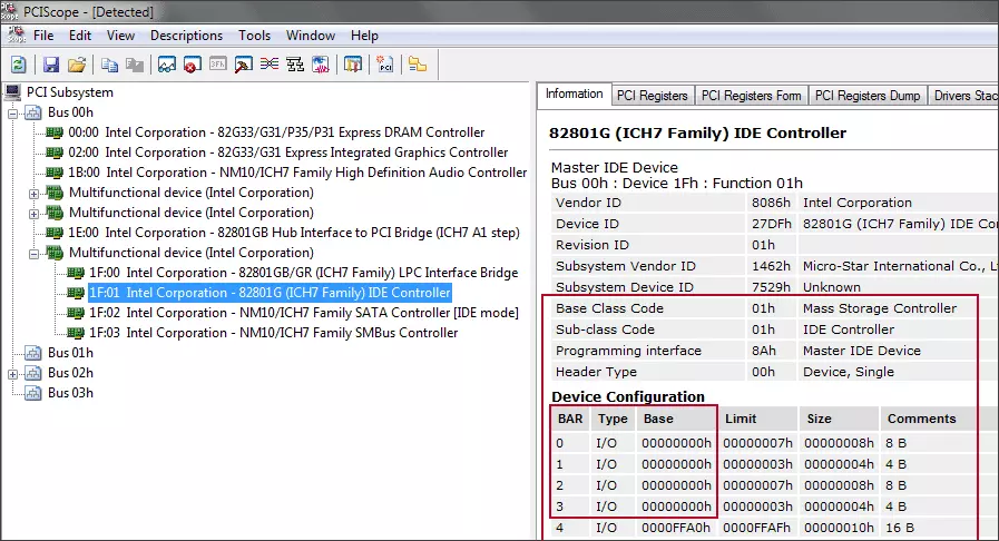

Из части(2) этого цикла мы уже знаем, что характеристики всех контролёров на мат.плате собираются в централизированную базу «PCI Configuration Space». Каждое устройство (в лице контролёров) имеет свой класс, подкласс и интерфейс. В глобальном пространстве Pci-Cfg ему выделяются штатные 256-байт памяти, хотя устройства PCIe могут запрашивать вплоть до 1КБ. Соглассно спецификации на шину PCI, для устройств хранения данных выделен класс(1), по которому мы и сможем найти диски. В таблице ниже я собрал распределение подклассов и интерфейсов для решения задач из пунктов 1,3 списка выше, где под интерфейсом нужно понимать способ программирования «Programming Interface» PI:
Программный доступ к Pci-Cfg открывают стандартные порты процессора 0x0CF8 (bus:device:func) и 0x0CFC (data-rw), но есть и более простой метод в виде функций AX=B1xxh прерывания биос int-1Ah (не смотря на то, что указано биос, его эмулирует и efi). Вот описание этих функций, которые передаются в регистре AX:

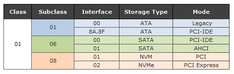

C-подобный:
;//   AX = 0xB103 – найти устройство по классу (см.таблицу выше)
;//   AX = 0xB108 – прочитать байт из конфиг.пространства PCI
;//   AX = 0xB109 – прочитать слово
;//   AX = 0xB10А – прочитать двойное слово
      mov    ax,0xB103
      mov   ecx,0x010100     ;//<----- Найти “ATA Legacy”
;//   mov   ecx,0x01018F                      ATA в режиме “PCI-IDE”
;//   mov   ecx,0x010600                     SATA в режиме “PCI-IDE”
;//   mov   ecx,0x010601                     SATA в режиме “AHCI”
;//   mov   ecx,0x010801                      NVM на шине PCI
;//   mov   ecx,0x010802                      NVM на шине PCI-Ex
      xor   si,si            ;// начиная с устройства(0)
      int   0x1a             ;// Поиск !!!
      or    ah,ah            ;// проверим результат
      jnz   @NotFound        ;// если AH=1, значит нет такого контролёра
Таким образом, не затрачивая особых усилий мы получим доступ к конфигурационному пространству нужного нам хост-контроллёра, и сможем узнать его свойства. Не последнюю роль играет здесь байт со значением интерфейса – он позволит определить режим контролёра, и соответственно программный метод работы с ним. Битовая маска значения описана ниже.

На программном уровне, доступ к любым физ.устройствам возможен исключительно через его порты ввода-вывода, поскольку иных вариантов в природе не существует. Порт – это компонент электрической схемы самого контролёра, наряду с его шинами адреса и данных. Драйверы Windows/Linux/Mac рано или поздно всё-равно обращаются к портам своих подопечных. Как правило один девайс имеет несколько портов, и в каждом порту свои регистры. У контролёра диска имеется «Порт управления каналом» и «Порт команд» для исполнения. Подобного рода разделение портов позволяет классифицировать все регистры по назначению, чтобы программисту было легче в них ориентироваться.
Порты всегда физические (внутри устройства), однако биос может отображать их (mapping) на системную память ОЗУ. В первом случае для чтения/записи портов используются инструкции ассемблера in/out, а во-втором – обычная пересылка данных mov. ЦП получает мгновенный доступ к памяти, а потому все скоростные устройства на шине PCI-Express отображают регистры в пространство памяти MMIO. Устаревший и крайне медленный обмен посредством PIO современное оборудование использует лишь в контексте каких-нибудь сервисных мероприятий (например чтение паспорта для инициализации девайса), а в остальных случаях на переднем плане всегда DMA.

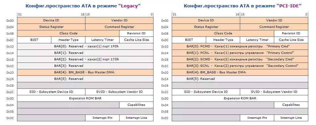

2.2. BAR – регистры базовых адресов
В независимости PIO это или MMIO, биос прописывает номера портов устройства в шести регистрах BAR[0:5] его конфиг.пространства (Base Address Register, см.выделенный блок на рис.выше). Каждый BAR имеет размер 32-бита, хотя 2 соседних могут объединяться в один 64-битный. Первый BAR[0] расположен по смещению 10h, а последний BAR[5] по смещению 24h. Если в BAR лежит нуль, значит устройство использует порты по-умолчанию, и для дисков ATA это 1F0h для первого, и 170h для второго каналов. Если-же BAR не пустой, то сначала нужно проверить флаг в младшем его бите: 1=порт I/O, 0=память MMIO. Остальные биты расшифровываются как на рис.ниже. Соответственно, чтобы получить валидный адрес из регистра BAR, нужно сбросить 4 младших бита если это MMIO, или 2 бита если BAR описывает порты ввода-вывода I/O.

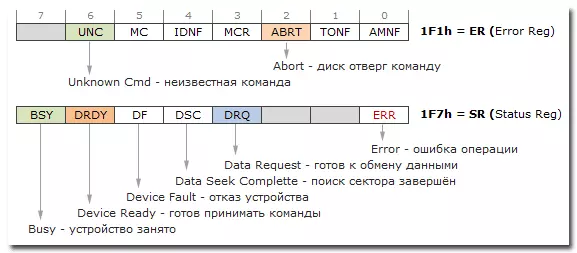

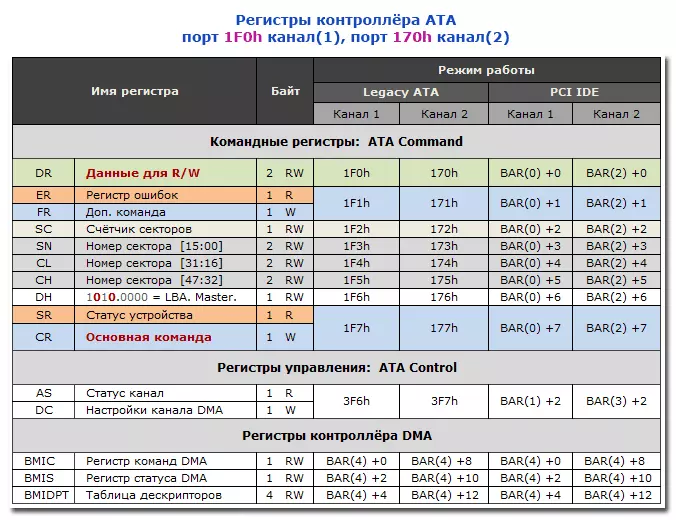

3.1. Доступ через физические порты ввода-вывода
Программирование АТА в режиме Legacy тривиально. Здесь номера портов заранее известны, и остаётся только записывать в регистры коды требуемых операций. В таблице ниже, в качестве порта для канала(1) выступает 1F0h, и он-же является первым из 8-ми регистров до 1F7h. Аналогично порт управления имеет адрес 3F6h в пространстве I/O, и он-же единственный регистр в данном порту. Обратите внимание на регистр 1F7h – в операциях записи out он играет роль командного регистра, а в операциях чтения in превращается в регистр состояния устройства «Status». Запись в него должна осуществляться в последнюю очередь, т.к. она активирует приём/передачу данных. Это говорит о том, что при оформлении запросов важно соблюдать очерёдность записи в регистры, последовательно от 1F1h и до 1F7h. Если диск примет команду, то в регистре данных 1F0h получим запрашиваемую информацию.
1F1h – Характер ошибки, и как правило «мигают» в нём только 2 выделенных цветом бита.
1F2h – Счётчик секторов для RW. Поскольку размер регистра 1-байт, то макс 255 секторов за одну операцию, или 255*512 = 128 КБайт.
1F3h – Сектор, с которого начинается чтение/запись. 48 бит позволяют адресовать диски размером 128 ПетаБайт: 0x0000.FFFF.FFFF.FFFF * 512.
1F6h – Выбор геометрии и устройства. Бит[6]: 1=LBA, 0=CHS. Бит[4]: 1=Slave, 0=Master (только для АТА).
3F6h – Статус канала. Для ATA в режиме Legacy представляет копию регистра 1F7h «Статус устройства».
Внимание! Проверять маску в регистре-статуса 1F7h нужно перед отправкой каждой команды, иначе контролёр может проигнорировать запрос. Достаточно запомнить, что диск принимает команды только, когда его бит BSY=0, а DRDY=1. Любая другая комбинация этой пары анулирует операцию обмена с накопителем.
3.2. ATA в режиме PCI-IDE
Здесь всё аналогично, только номера портов нужно считывать из регистров BAR. Переход от «Legacy» к «PCI-IDE» коснулся в основном протокола обмена между устройством и хостом, повлиять на который программист не может. Если не учитывать мелкие детали, то софтовая часть осталась без изменений – всё те-же порты, регистры и прочее, только теперь они называются «Shadow Command Block». Вот, что можно увидеть в 64-байтном заголовке «PCI-Config-Space» контроллёра ATA, при работе в разных его режимах (важные поля выделены цветом).

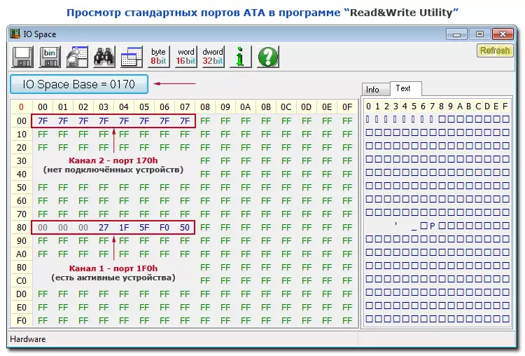

Если мы хотим послать команды контролёру диска, в засаде нас поджидает небольшая проблема. Во-первых нужно определить канал, на котором висит АТА-накопитель, а во-вторых Master он, или Slave. Поскольку каналов на мат.плате обычно 2, то нужно будет выбрать 1 из 4-х возможных вариантов. Забегая вперёд скажу, что в SATA уже упростили данный процесс и активные устройства там указываются явно, но в АТА придётся перебирать все варианты вслепую.
Прежде чем рваться в бой запустим утилиту «RW», которая способна отображать содержимое портов ввода-вывода. В качестве адреса вводим наименьший 170h, и на 80h байт ниже сразу получим порт первого канала 1F0h. Здесь видно, что диск у меня висит на первом канале, а все регистры второго забиты значением 7Fh, которые можно использовать в качестве сигнатуры отсутствующего устройства. Однако даже по регистрам активного порта 1F0h мы не в состоянии определить, кем именно является девайс на шине, Master или Slave. Остаётся сначала отправить любую команду мастеру (см.регистр 1F6h в таблице выше), и если он не ответит, то ведомому Slave.
По сути значение регистра 1F6h у нас уже есть на скрине утилиты «RW» – это смещение 86h от начала. В данном случае там лежит байт со-значением F0h = 1[B]1[/B]1[B]1[/B].0000b, а значит перед нами LBA/Slave. Но если контролёр находится в режиме PCI-IDE, этот финт уже не сработает и нужен только слепой перебор.

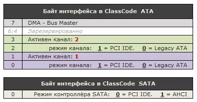

Хост SATA может работать в трёх режимах:
1. Режим эмуляции АТА . класс 01:01:8А. Программная модель полностью соответствует АТА (2 канала с эмуляцией двух устройств Master/Slave).​
2. Режим PCI-IDE . класс 01:06:01. Здесь уже 4 независимых канала на мат.плате, и возможен одновременный обмен между устройствами в разных направлениях.​
3. Режим AHCI . класс 01:06:02. Число каналов увеличено до 32, вместо обычных прерываний используются MSI, команды передаются посредством структур FIS, а не в регистрах.​

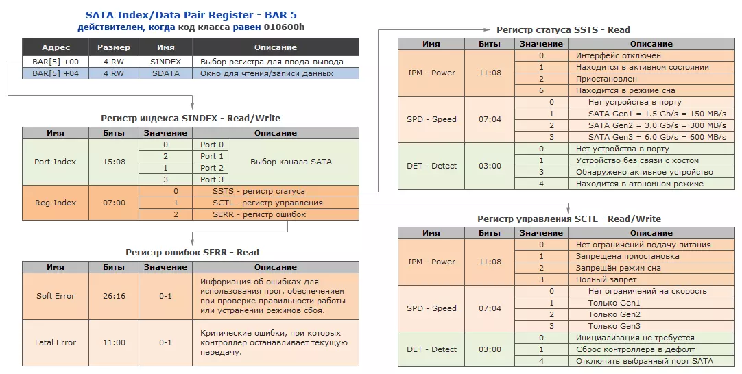

Как упоминалось выше, порты SATA нужно считывать из BAR конфиг.пространства. В режиме эмуляции, регистры BAR[0:1] открывают доступ к портам первого канала АТА, а BAR[2:3] ко второму каналу. Если-же в настройках биос выставлен режим PCI-IDE, тогда регистры BAR[0:3] превращаются в 4 регистра «Command» (каждому каналу свой), а через BAR[5] можно будет получить доступ к регистрам управления «Control», от куда считывается статус и возможные ошибки при передачи данных.
Регистр по смещению 92h в пространстве PCI содержит информацию о 4-х каналах на мат.плате – младшие 4 бита хранят их состояние (вкл/выкл), а в старших указывается, к какому из этих каналов подключёно на текущий момент устройство SATA. На рис.ниже видно, что у меня включены все 4 канала, а девайс висит на первом. C завода все контроллёры DPA выходят 4 канальными, но на некоторых платах вендор может реализовать например всего 2 SATA-порта. Именно для таких случаев и были введены 4 младших бита в регистре PCS.92h. Обратите внимание, что они доступны на запись R/W, а значит мы можем сами отключать не нужные каналы контролёра (факт, но делать этого не рекомендуется).
Наиболее информативный – это BAR[5].SIDPR, что подразумевает «SATA Index/Data Pair Register». Если перейти по его содержимому, то попадём в связанную пару регистров как на схеме ниже. Первый Index настраивает фокус на подчинённые регистры, а через второй Data можно будет оперировать данными в них. Например если нам нужен статус второго канала (отсчёт с нуля), мы должны записать в биты[15:08] регистра SINDEX значение(1), а в биты[7:0] значение нуль. Теперь через SDATA откроется доступ к регистру SSTS с битовой маской ниже. Здесь можем узнать в каком состоянии находится девайс (активен или спит), а так-же скорость его обмена с хостом GenX. Аналогично и с открытым на запись регистром управления SINDEX=xx01h.

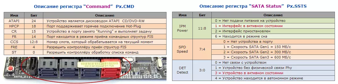

Прописанный в BAR указатель отправляет нас прямиком к регистрам в памяти AHCI, которые делятся на 2 типа – общее управление хостом, и управление 32 возможными портами SATA на мат.плате. Регистры управления хостом (т.е. самим AHCI) существуют в единственном экземпляре, а вот регистры управления портами одинаковы для всех портов, и существует столько их ксерокопий, сколько реализовано портов на мат.плате. Один контролёр AHCI поддерживает макс 32 порта, однако на практике это редкость и вендор задействует всего 4-8 линий из них, а остальные лежат в резерве.
Рассмотрим схему ниже, где представлены 4 блока регистров SATA[0:3] (далее могут следовать 4:31 с шагом 80h байт). Первые 100h пространства выделено для «Регистров управлением AHCI», хотя задокументировано из них только 5 двордов, а остальные отданы на растерзание вендору (может заполнять произвольно). Здесь интерес представляют CAP = текущая скорость интерфейса, а так-же PI = сколько из 32-х портов реально задействовано. Если у вас 2 устройства SATA с разными скоростями Gen2-3, то девайс Gen3 нужно подключать в красный порт на мат.плате, а Gen2 в порт чёрного цвета (см.описание регистра cmd ниже). Иначе Gen3 не сможет реализовать свой потенциал.
Таким образом, регистры портов SATA начинаются с адреса BAR[5]+100h, и каждый блок имеет размер 80h=128 байт. Тогда получается, что если реализованы все 32 порта, то общий размер будет составлять 128*32=4096 байт, а реальное кол-во портов можно прочитать из регистра «Port Implemented». Каждый бит в этом 32-битном регистре описывает 1 порт, т.е. для 9 портов маска будет 0000.0001.1111.1111. В свою очередь биты[0:3] в регистре «Status» каждого порта указывают на его состояние – есть на нём подключённое устройство, или нет.
Биты в регистре «Command» отвечают на соответствующий вопрос в виде 1=да, 0=нет. После описанных далее настроек, нужно будет включить в нём биты[0.4], и прежде чем послать команду, всегда проверять на нуль биты[15.14]. А вот бит[24] не внушает доверия, и чтобы безошибочно определить дисковод SATAPI, нужно прочитать константу в регистре «Signature»: 0x00000101 = жёсткий диск, 0xEB140101 = дисковод DVD.

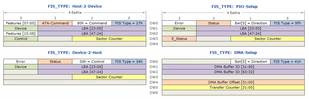

5.2. Описание и типы структур FIS
В широком обиходе используются всего 4 типа структур FIS. Минимальный их размер составляет 5 двордов (или 20 байт), а макс 7 двойных слов (28 байт), хотя на схеме выше видно, что в таблице «Command Table» имеется выравнивание на 64-байтную границу, т.е. 64-28=38 байт в хвосте лежат в резерве. У каждого порта собственная структура FIS в единственном экземпляре, и при оформлении транзакаций она постоянно перезаписывается новыми значениями. Для отправки команд дисководу SATAPI выделена своя память, после региона SATA-FIS по смещению 40h от начала. Под FIS выделяется память, на которую указывает регистр порта BAR[5].FisBaseAddress.
Тип структуры указывается в её поле «FIS Type». Помимо непосредственно АТА-команды, сектора и счётчика байт, в структуре имеется и поле с направлением передачи (см.второй байт #1), которое требует к себе особого внимания. FIS может описывать или передачу от хоста к устройству (Host-to-Device, взведён старший бит=80h, т.е. команда), или наоборот приём служебной инфы от устройства. Например, чтобы запросить режим обмена PIO или DMA, устройство первым отправляет FIS=5Fh/41h хосту, на которую AHCI должен будет ответить Ok или Fuck. Поскольку абоненты используют в этом контексте один и тот-же тип FIS, то бит[5] определяет направление «Direction»: 1=D2H, 0=H2D. В прикреплённом к статье архиве есть спека на AHCI, где каждый бит описан подробно.

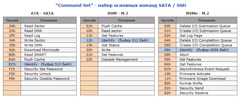

5.3. ATA Command Set
Посылаемые хостом команды стандартизированы организацией Т13 (см. FIS-type=27h). Документ называется «ATA Command Set» или просто ACS (текущая версия вроде 5). В каком-то смысле стандартом это назвать трудно, поскольку у каждого интерфейса опкоды команд в корень отличаются. Так, если для ATA и SATA наблюдается связь, то для дисководов с пакетным интерфейсом ATAPI команды уже другие, а для вроде-бы родственных NVM-NVMe нет ничего общего от слова вообще. Такой винегрет сбивает с толку не подетски, и приходится таскать с собой целый ворох документации. В таблицах ниже я собрал список опкодов для разных интерфейсов, который можно использовать в качестве шпаргалки:

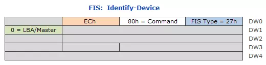

Чтобы опознать устройство хранения данных, нужно послать ему команду «Identify Device», опкод которой пляшет от интерфейса к интерфейсу. На запрос девайс возвращает как минимум 512 байт информации (один сектор) – этакий паспорт, с полной характеристикой от вендора. Поля в структуре FIS для опкода ECh (т.е. для ATA/SATA) описаны ниже:

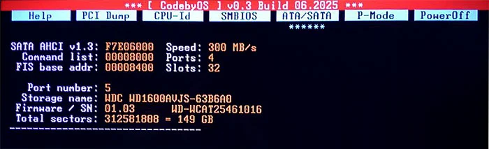

6. Заключение
Исходного кода получилось много, а потому я прикрепил его в архив. Среди прочих файлов в папке BIN имеется «Sata.inc», где можно будет найти примеры инициализации дисков в режиме AHCI и PCI-IDE. Если ко всему описанному выше добавить ещё и программную модель NVM + NVMe, то «в тетради» не хватит клеток, поскольку это совсем из другой области, хотя общие черты с AHCI всё-же просматриваются. Оба интерфейса NVM для передачи команд отказались от структур FIS, т.к. в логической организации пространства Nand-Flash вместо секторов используются уже страницы Page. Может в другой раз мы ещё вернёмся к NVM, а пока ограничимся только SATA.
Результат работы кода представлен на двух скринах ниже – первый с вирт.машины «VirtualBox» (поддерживает SATA исключительно в режиме AHCI), а второй с реальной моей машины. Обнаружив контроллёры по их классам 0x010601=AHCI, и 0x010180/8A/8F=ATA/SATA, я запрашивал у них паспорт командой «Identify Device», после чего печатал наиболее интересную инфу из выхлопа на дисплей. Информация в виде общего кол-ва секторов в накопителе нужна ОС для того, чтобы была возможность отформатировать его, ведь на сырой «RAW» поверхности крайне неудобно хранить файлы.
