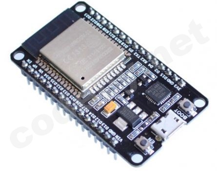

А чем не понравился ESP-32? Там и Wi-Fi, и Bluetooth, и производительность от 80Мгц до 240МГц.

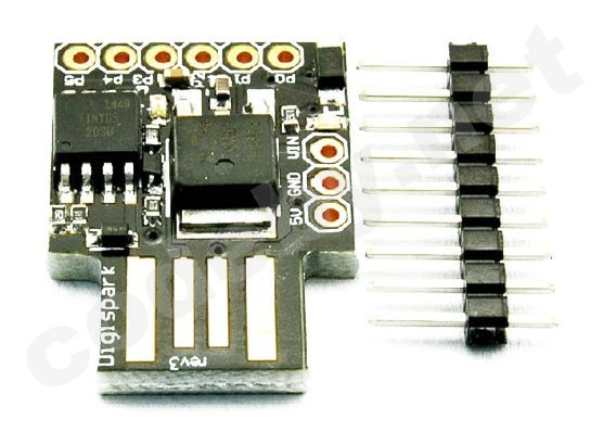

Ну а если говорить о совсем уж полноценном USB, есть вот такая интересная плата на Digispark на ATtiny85
