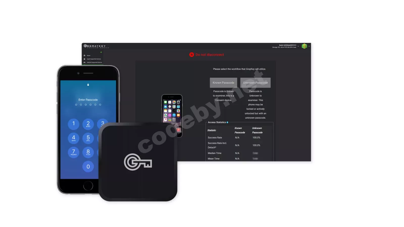

GrayKey форензик-инструменты: альтернатива и сравнение​
GrayKey - второй крупный игрок на рынке, сейчас принадлежит Magnet Forensics. По данным из открытых источников, для iOS 18 и новее GrayKey вытягивает только частичные данные: незашифрованные файлы и метаданные. Для более старых версий iOS - полная экстракция файловой системы на AFU-устройствах. По данным публикаций, ICE (Иммиграционная и таможенная служба США) заключила контракт с Magnet Forensics на сумму порядка нескольких миллионов долларов.
КритерийCellebrite UFED PremiumGrayKey (Magnet Forensics)
Новейшие iOS / iPhone (AFU)Полная файловая система (не подтверждено публично)Частичная (метаданные)
iOS 17 и старше (AFU)Полная файловая системаПолная файловая система
BFU через checkm8 (A5-A11)ДаЧастично
Облачные токеныИзвлечениеНет подтверждённых данных
СтоимостьPremium-лицензии не раскрываются публично, в госзакупках - суммы шестизначного порядка$15 000-30 000 (устройство)
Когда использоватьСовременные iOS, широкий парк устройствСтарые iOS, бюджетные лаборатории
Когда НЕ использоватьBFU на A12+ без пасскодаiOS 18+ при необходимости полного дампа
Точные возможности обоих инструментов закрыты NDA. Таблица построена на публичных данных и может не отражать актуальное состояние - оба вендора обновляются под каждый релиз iOS.
