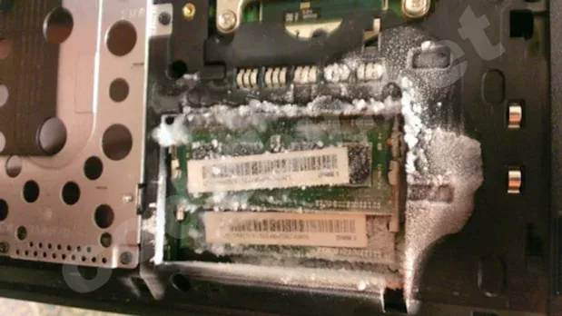

На практике охлаждение делается двумя способами:
  • Баллончик со сжатым воздухом, перевёрнутый вверх дном - жидкий хладагент охлаждает модули до -40...-50°C. Хватает для DDR2 и ранних DDR3. Цена вопроса - $5-10 за баллончик из любого магазина электроники.

Шаг 2. Охлаждение. Переворачиваем баллончик со сжатым воздухом и распыляем хладагент непосредственно на модули DRAM. На поверхности модулей должен образоваться иней. Для DDR2 достаточно 5-10 секунд, для DDR3 - максимально интенсивное охлаждение непосредственно перед отключением питания.
