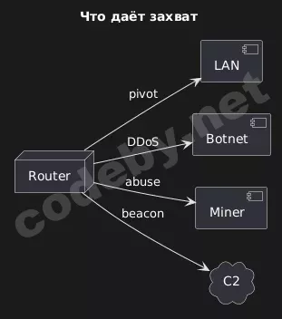

Impact - Compute Hijacking (T1496.001). Финал: скомпрометированный роутер майнит крипту или вливается в DDoS-ботнет.
Понимание полной цепочки ATT&CK позволяет строить эшелонированную детекцию - не только на этапе инъекции, но и на каждом последующем шаге.

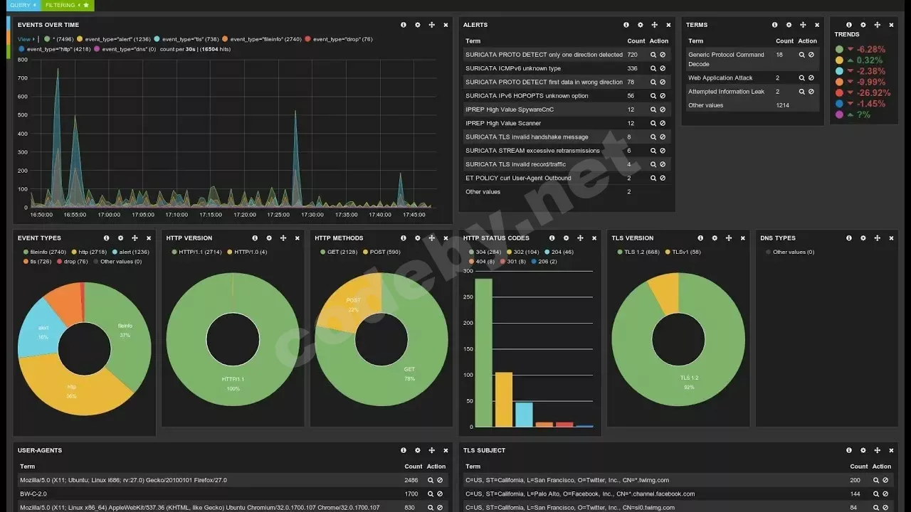

Детекция атак на роутеры Totolink: Suricata-правила и индикаторы компрометации​
Ни один из проанализированных источников (ни русскоязычных, ни англоязычных) не даёт готовых правил обнаружения для CVE-2026-6112 и CVE-2026-6113. Строим детекцию с нуля.
Сетевые индикаторы эксплуатации​
На уровне сетевого трафика попытка эксплуатации выглядит как HTTP POST к /cgi-bin/cstecgi.cgi с JSON-телом, где topicurl равен setRadvdCfg или setTtyServiceCfg, а в значениях maxRtrAdvInterval или ttyEnable торчат shell-метасимволы - ;, |, &&, $(), обратные кавычки. После успешной эксплуатации - аномальные исходящие соединения с IP роутера: загрузка файлов по HTTP, reverse shell на нестандартных портах, DNS-резолвинг подозрительных доменов.

Хостовые индикаторы и мониторинг на периметре​
Если есть доступ к консоли роутера (SSH, serial, telnet), признаки компрометации: нехарактерные процессы в ps (особенно wget, tftp, процессы с именами из одного-двух символов), исполняемые файлы в /tmp/ которых не было после перезагрузки, правки в /etc/crontab и скриптах /etc/init.d/, нестандартные записи в iptables -L -n - атакующие иногда закрывают уязвимый endpoint от конкурентов (да, они тоже не любят делиться).
Даже без IDS на самом устройстве атаку можно поймать через дублирование сетевого трафика (port mirroring) на вышестоящем коммутаторе. Что отслеживать: исходящие TCP-соединения с IP роутера на порты 4444, 8888, 1337, 9001 (любимые порты reverse shell); HTTP-загрузки бинарников с внешних IP; резкий рост исходящего трафика (индикатор ботнета или майнера). NetFlow/sFlow на upstream-маршрутизаторе даст базовый профиль нормального трафика роутера - любое отклонение от него уже сигнал.
