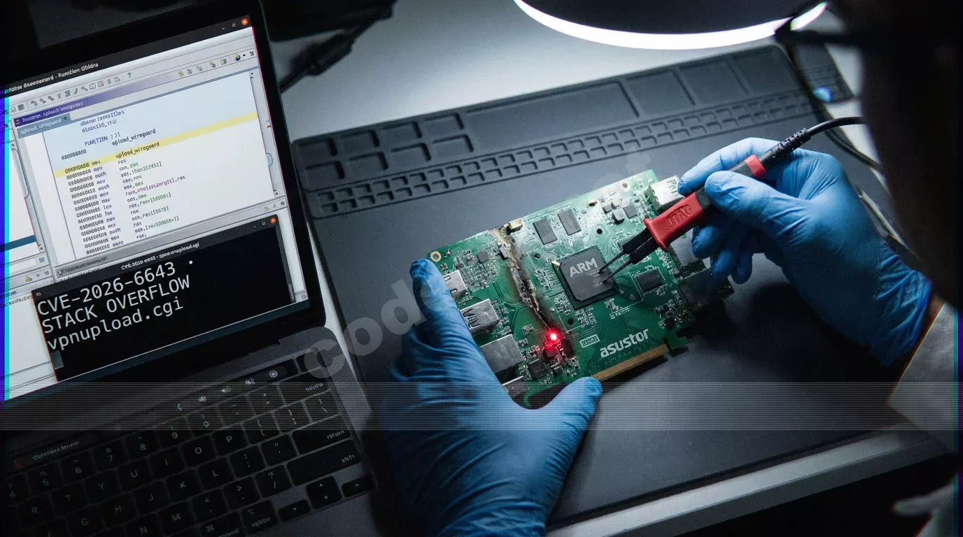

Вид сверху на разобранную плату NAS ASUSTOR на антистатическом коврике: руки в перчатках держат её под резким верхним светом, JTAG-зонд подключён к чипу ARM, рядом на экране ноутбука виден дизассем...
На прошлой неделе вытащил vpnupload.cgi из прошивки ASUSTOR ADM 5.1.2 через binwalk и загрузил в Ghidra. Хэндлер upload_wireguard парсит восемь полей WireGuard-конфига через sscanf("%s"), семь из них копируются в 300-байтовые стековые буферы без ограничения длины. checksec выдал ожидаемое: ни PIE, ни stack canary, ни FORTIFY_SOURCE. CVE-2026-6643 с CVSS 8.6 (HIGH по NVD) - тот случай, когда stack buffer overflow эксплуатация в VPN-клиенте ASUSTOR ADM сводится к подсчёту офсетов и одному HTTP-запросу с payload в поле Endpoint.
