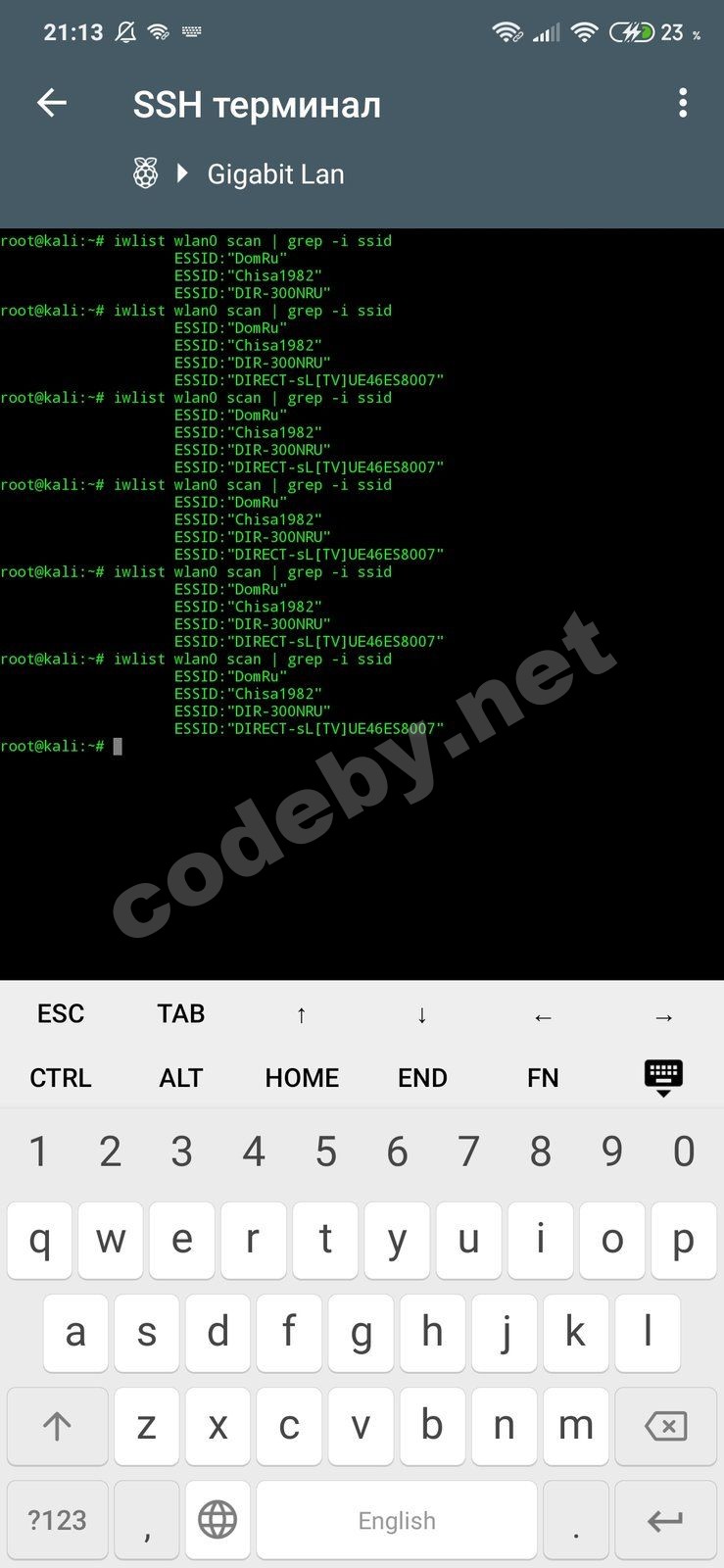

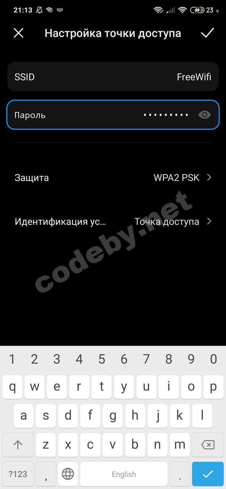

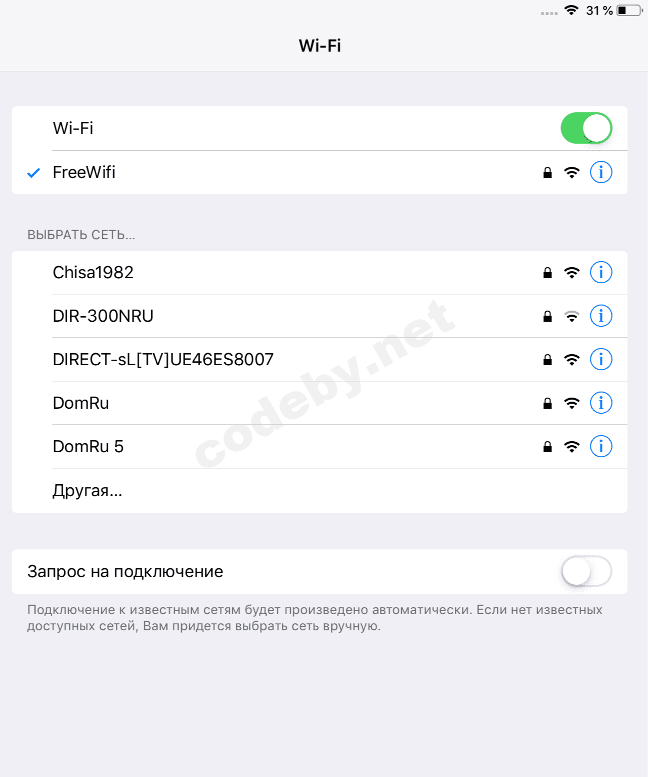

В общем после танцев с бубном пару проблем решил, может кому пригодится.
1. Если не видит роутер то надо поменять канал, у меня стоял 13 статичный, поставил 7 и малинка увидела.
2. Не подключалось к Wifi после перезапуска.
Вот нашел решение этой проблемы:
В первую очередь следует посмотреть, что указано в файле interfaces, который находится в каталоге /etc/network. Там есть секция wlan0, и в ней должно быть указано следующее:
allow-hotplug wlan0
iface wlan0 inet manual
wpa-roam /etc/wpa_supplicant/wpa_supplicant.conf
iface default inet dhcp
Практически всегда в файле присутствуют именно такие записи, однако, если они другие, то нужно заменить на указанные. Важно: необходимо быть внимательным, чтобы не удалить/заменить ничего лишнего.
А всё остальное по мануалу.
Осталась одна не решенная проблема, не видит точку доступа мобилы( Там к сожалению канал нельзя поменять в настройках.
Есть конечно вариант прицепить 2 вифи адаптера (первый подключаться к мобиле, второй монитор), но лучше конечно до настроить встроенный вифи адаптер.

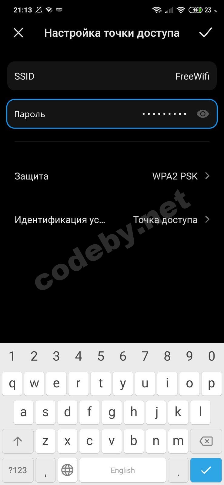

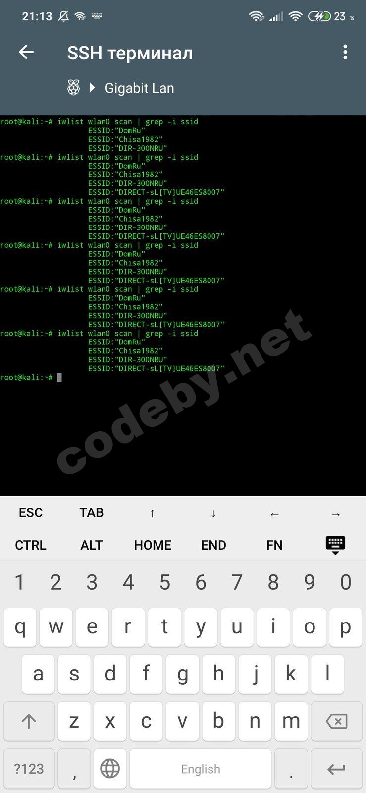

В общем я не знаю что делать. Пробовал на Мейзу M5 Note делать точку доступа и на Redmi Note 8 pro и на Redmi Note 5.
Не одну мобильную точку доступа не видит.
Можно как-то решить эту проблему?

Debug
Red Team
07.07.2017
217
445
6
Как то так, аппарат Redmi Note 8 pro.
Думаю вам стоит обратится на тематические форумы(посвящённые малинке) и попытаться там решить свою проблему.

  1. Столкнулся с тем, что rpi0w просто не подключалась к WiFi. Решил использованием этого шаблона
    ctrl_interface=DIR=/var/run/wpa_supplicant GROUP=netdevupdate_config=1
    country=RU
    network={
    ssid="ИМЯ_ТОЧКИ_ДОСТУПА"
    psk=656c4700f528aced39b853b3c51b3fdcfc55409faa83a6402e936842237ac6f3
    network={
    ssid="ИМЯ_ТОЧКИ_ДОСТУПА2"
    psk="ПАРОЛЬ"
    Проблема решилась
