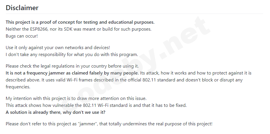

Пусть я может придираюсь к словам...
НО! Мать вашу это НЕ ГЛУШИЛКА, она не глушит сеть.
Даже в прошивке есть название deauther
На русском называется вроде бы мёртвая аутентификация.
Оно посылает пакеты которые заставляют юзеров сети отключится, и так пока не отключить.
А юзеров постоянно подключение и сброс.
Если не прав поправьте.
Реакции: sk3l
Да ты прав. Но создатель прошивки решил назвать его wifi jammer. А jammer переводиться как глушилка. Ну как мне кажется что deauther что jammer (глушилка) делают одно и тоже, не дают пользователям нормально пользоваться точкой доступа. Как бы не назвали главное чтобы был результат итоговый. Да не судите строго я высказал свою точку зрения.
rink0
28.11.2017
62
65
Соглесен похоже. Опять же
НО!
Твои слова "Но создатель прошивки решил назвать его wifi jammer"
Ты хотя бы проверил
Во-первых вот видео там где он бомбит на таких людей которые хайпят на названии джаммер *тык*
Окей может ты до канала не добрался. В гитхабе чёрным по белому написано что это не джаммер :)
Думаю этого хватит :)
---- Добавлено позже ----
Просьба отредактируй статью дабы не вводить людей в заблуждение :)
НО!
Ты хотя бы проверил
Согласен, я это не читал так как посчитал что оно мне не нужно :)
Факт остаётся фактом, оно работает )
Да блин отредактируй статью, не вводи людей в заблуждение а то побегут другим говорить про 'джаммер'
