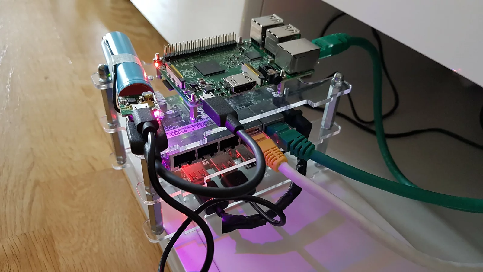

Этап 0: Подготовка. Выбор образа и первичная конфигурация
Первый и часто неверный шаг делается ещё до того, как карта памяти вставлена в Raspberry Pi.
Типичная ошибка: Выбор полного образа Raspberry Pi OS с рабочим столом. Он включает графическую оболочку, офисные пакеты, браузер и игры. Проблема в том, что каждое установленное по умолчанию приложение расширяет так называемую атакуемую поверхность. Это лишний код, в котором могут быть уязвимости, и который потребляет ресурсы, ничего не давая серверу. Более того, этот образ запускает службы вроде Avahi (для обнаружения устройств в сети) и CUPS (для принтеров), которые вам почти наверняка не нужны, но могут быть использованы для разведки.
Правильный путь: Raspberry Pi OS Lite (64-bit).
  • Lite - это минимальная, чистая система без лишнего груза.
  • 64-bit - современный стандарт. Многие контейнеры и приложения сегодня оптимизированы именно для 64-битных систем, и их работа на 32-битной может быть неполноценной или небезопасной.
Критичная предварительная настройка: Инструмент Raspberry Pi Imager имеет скрытую функцию (Ctrl+Shift+X), которая позволяет настроить образ до записи. Это ваш первый и мощнейший рубеж обороны.
  • Имя хоста (hostname): Задайте уникальное, например, home-srv. Не оставляйте стандартное raspberrypi.
  • Включение SSH: Активируйте, но выберите опцию «Allow public-key authentication only». Загрузите сюда ваш публичный SSH-ключ (файл с расширением .pub). Это навсегда отключит вход по паролю для SSH, который является главной мишенью для брутфорса.
  • Пользователь и пароль: Создайте нового пользователя (не pi) и задайте ему сложный пароль. Учётная запись pi будет отключена.
  • Настройка Wi-Fi и локали: Удобно сделать сразу.
Итог: Вы записываете на карту памяти не «сырую» систему, а уже частично подготовленную и обезвреженную. Ваш Pi впервые подключится к сети, будучи невидимым для атак по SSH извне.
