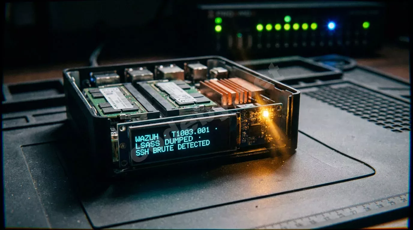

Макросъёмка мини-ПК домашней лаборатории ИБ: открытая боковая панель с оперативной памятью и NVMe-накопителем, на корпусе — OLED-дисплей с цианово-голубыми строками о срабатываниях Wazuh. Янтарный...
