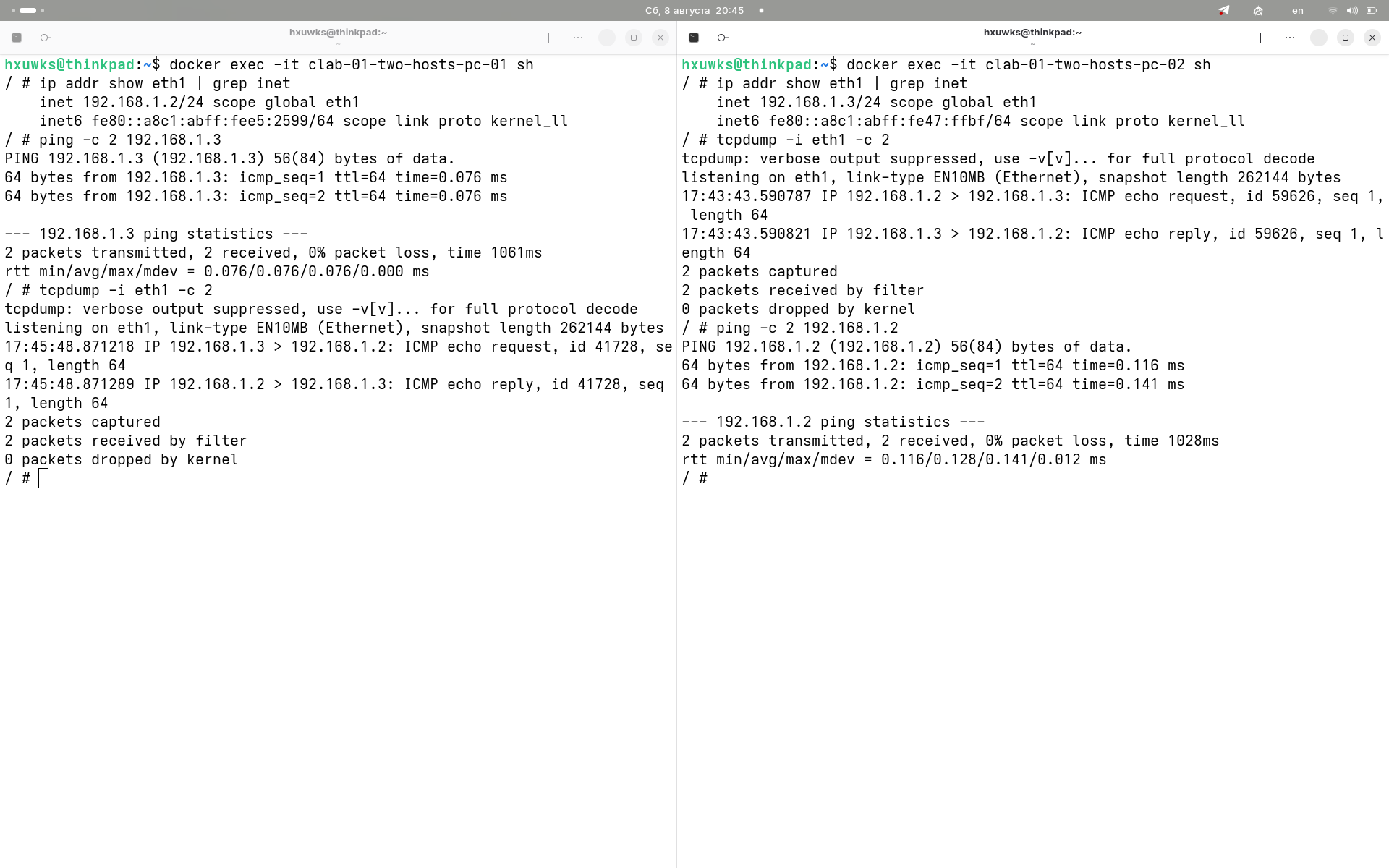

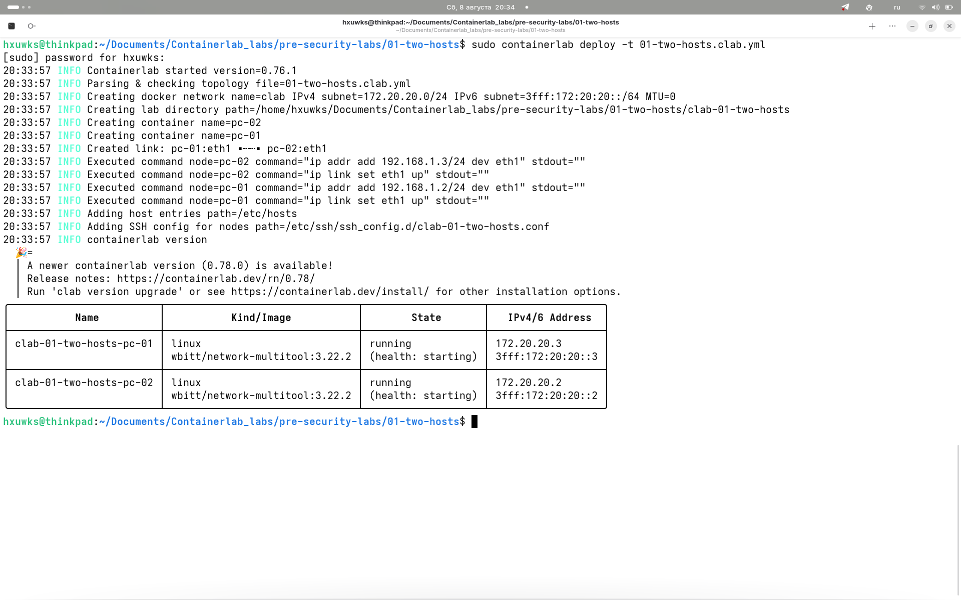

Запуск и тестирование​
Когда тополгия собрана, можем запустить её и убедиться в корректой работе. Запуск происводиться комагдой sudo containerlab deploy -t [имя топологии]. Выполним ее и посмотрим на вывод.
Запуск базовой топологии

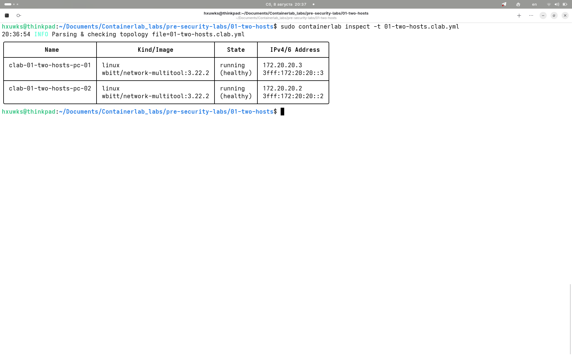

Запуск прошел успешно, но как мы видим хосты всё еще отображаются как health: starting, поэтому подождем некоторое время (в рамках этой работы не займет больше 10-30 секунд) и проверим состояние образов командой sudo containerlab inspect -t [имя топлогии].
Проверка состоянии топологии
Теперь все готово и мы можем зайти в наши контейнеры. Сделать это можно разными способами: ssh, telnet, docker. Самым гарантированным способом всегда будет являться запуск через докер. Заходить будем в оболочку sh , где проверим полученные ip адреса и заустим пинг устройств.
Вход в контейнеры и проверка их связаности
Как мы видим пинг выполнился удачно, оба хоста отвечают друг другу, а значит базовую топологию со статической адрессацией построить мы смогли. Это очень вожно для последующих наших действий, ведь мы собираемся построить свой мини корпоративный стенд, с несколькими подсетями , тегированием пакетов , а также протоколом, отвечающим за работу роутера в случае его "падения" в процессе атаки или же из-за иного фактора.

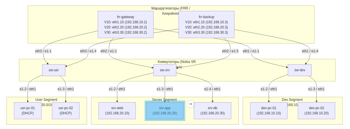

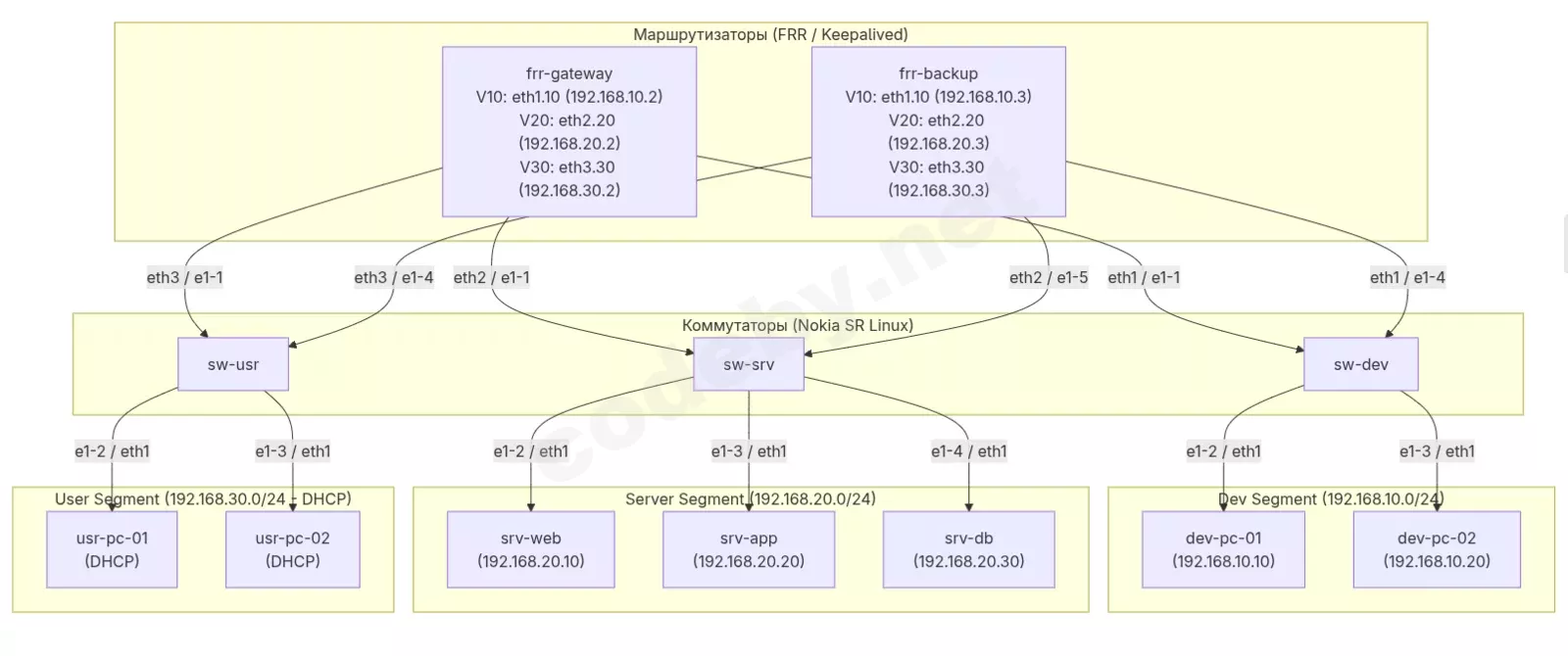

Схема сети и адресация​
В нашей топлогии мы будем использовать звезду, она дает удобный контроль над инфраструктурой и не требует большого количества соединенией. Она состоит из:
  1. Двух маршрутизаторов frr, что позволит нам использовать как декларативные настройки в формате .conf, где синтаксис смежен в cisco like, так и обычные линуксовые команды. Отработка написания таких конфигураций даст большой шаг в понимании того, как настраиваются маршрутизаторы, ведь всегда главное понять логику, а синтаксис уже приживется сам после непосредственного использования оборудования. Оба роутера будут использовать технологию keepalived, что обеспечит отказоустойчивость всех сетевых сегментов. Также маршрутизаторы будут выполнять роль фаервола, ограничивая права входящих и исходящих пакетов;
  2. Трех маршрутизаторов nokia_sr, которые фактически являются реальными образами свичей от циско. Они разделят нашу сеть на три главные подсети: отдел разработки, серверная и пользовательский сегмент. Кроме того мы настроим тегирование пакетов и обязательно проверим то, что когда пакет будет идти в сеть, он будет помечен тегом своего vlan. Например vlan 10 и тд;
  3. Конечных устройств:
    1. Отдел разработки - компьютеры разработчиков;
    2. Серверный отдел - там будут находиться : база данных, бекенд и фронтенд сервер, но реализовано это будет в другой статье. Если вам будет интересно, как можно будет расширять этот стенд, добавляя все новые фичи , то укажите это в коментариях;
    3. Клиентский отдел - клиентские компьютеры, которые будут сильно ограничены в правах , а также будут получать ip адреса по dhcp.
Все устройства кроме клиентского отдела будут иметь статические адреса. Опишем таблицу адрессации, а также краткую сводку по образам которые будем использовать и их предназначению.
имяинтерфейсip/maskvlanобразпредназначение
frr-gatewayeth1 - dev eth2 - srv eth3 - usr192.168.10.2/24 192.168.20.2/24 192.168.30.2/2410, 20, 30quay.io/frrouting/frr:10.5.1Является главным маршрутизатором в нашей топологии
frr-backupeth1 - dev eth2 - srv eth3 - usr192.168.10.2/24 192.168.20.2/24 192.168.30.2/2410, 20, 30quay.io/frrouting/frr:10.5.1Вспомогательный маршрутизатор, который берет на себя роль шлюза по умолчанию, если основной по какой-либо причине вышел из строя
sw-dev---ghcr.io/nokia/srlinuxСвитч отдела разработки
sw-srv---ghcr.io/nokia/srlinuxСвитч отдела серверной
sw-usr---ghcr.io/nokia/srlinuxСвитч отдела клиентов
dev-pc-01eth1192.168.10.10/2410wbitt/network-multitool:3.22.2Пк отдела разработки
dev-pc-02eth1192.168.10.20/2410wbitt/network-multitool:3.22.2Пк отдела разработки
srv-webeth1192.168.20.10/2420nginx:alpineФронтенд сервер на ngnix
srv-appeth1192.168.20.20/2420wbitt/network-multitool:3.22.2Бекенд сервер
srv-dbeth1192.168.20.30/2420wbitt/network-multitool:3.22.2База данных
usr-pc-01eth1192.168.30.10/2430wbitt/network-multitool:3.22.2Пк клиентского отдела
usr-pc-02eth1192.168.30.20/2430wbitt/network-multitool:3.22.2Пк клиентского отдела
И теперь представлю сам график нашей сетевой топологии:
Графическое отображение сетевой архитектуры

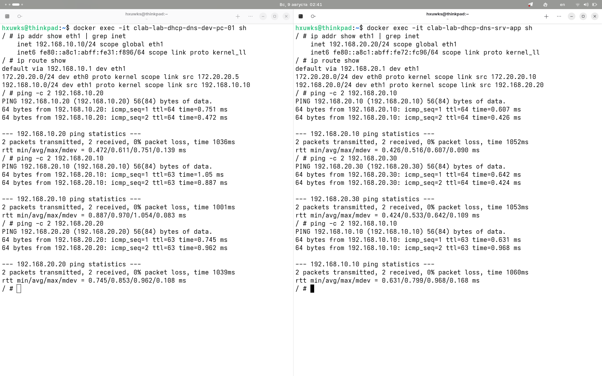

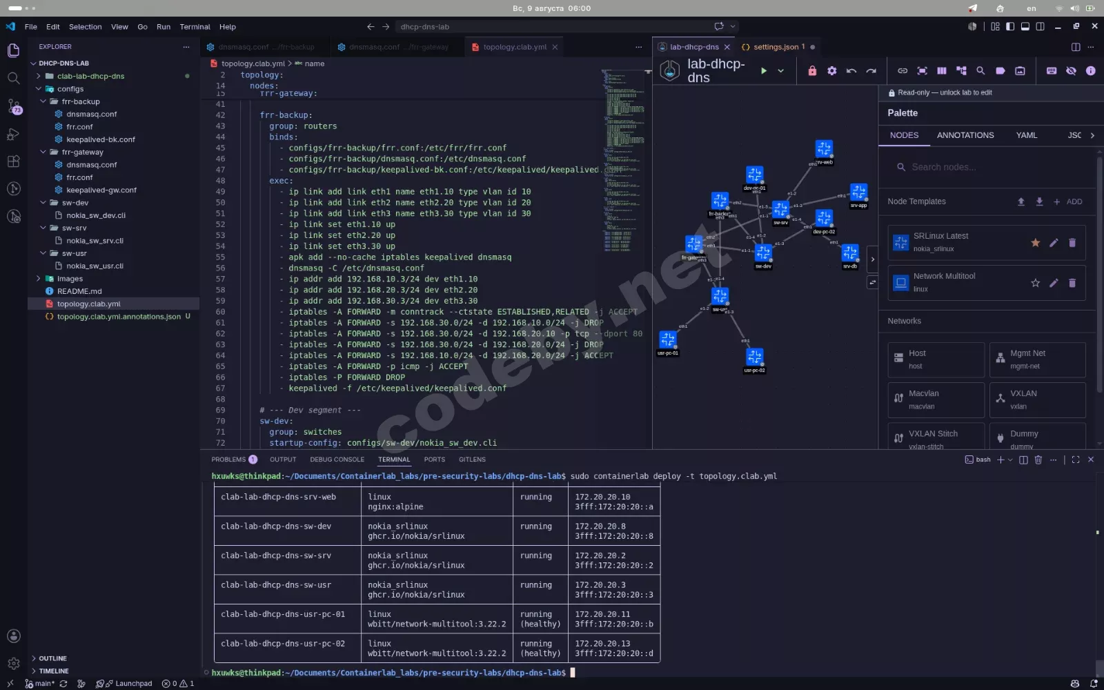

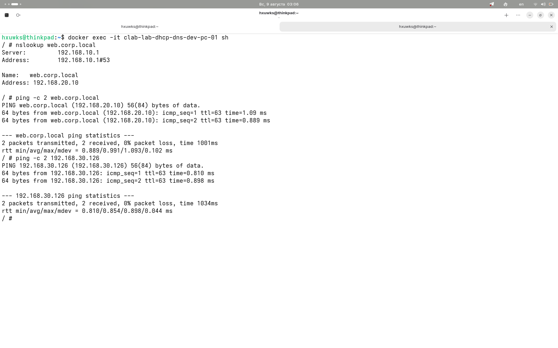

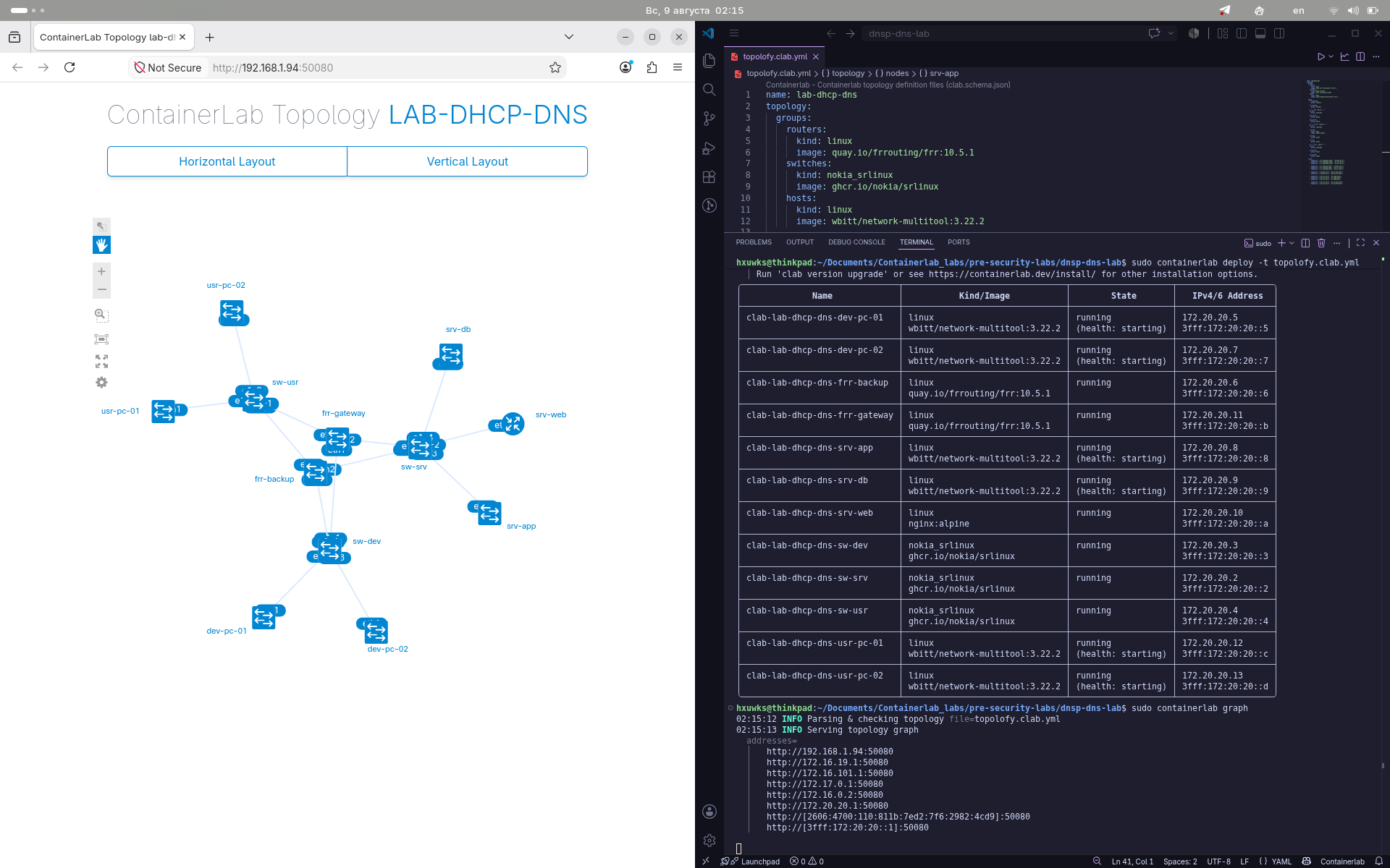

Запускаем нашу топологию и ждем , пока все устройства запустятся. После этого предлагаю посмотреть график нашей сети. Вводим команду sudo containerlab graph , которая дает нам ссылки. Переходим по первой и попадем на страницу графического отображения нашей топологии. Важно держать команду запушенной, после ее завершения, открытый ей порт, перестает работать:
ContainerLab график
Топлогия успешно запустилась, значит мы можем приступать к детальной настройке каждого из контейнеров.

В секции exec для шлюза frr-gateway мы подготавливаем операционную систему Linux к работе: с помощью команд ip link создаем виртуальные VLAN-интерфейсы (eth1.10, eth2.20, eth3.30) на базе физических портов, поднимаем их и присваиваем им шлюзовые IP-адреса через ip addr add. Это разделение критически важно: в блоке exec мы настраиваем сетевой уровень ОС Linux (создаем «физику» и адресацию), а демон FRR автоматически подхватывает эти готовые интерфейсы через системные сокеты и использует их для маршрутизации трафика между нашими изолированными сегментамию. После этого мы можем перезапускать топологию, заходить в контейнеры и проверять что всё соединено корректно, используя команду ping. Важное уточнение: для успешного запуска закоментируем строку выдачи ip по dhcp. Пока наш dhcp сервер не настроен эта команда попросту зависнет, не дав топологии запуститься.
Тестирование связности​
Теперь перейдем к проверке, наша цель - провести ping для dev и srv сегмента, тем самым убедиться что свитчи и шлюзы выполняют свою работу. Зайдем в контейнеры как делали это ранее и пропингуемся:
Проверка межсетевой связности узлов
как мы видим, адреса назначились правильно и пакеты ходят между сетями, первую задачу, которую выполняем шлюз мы выполнили.
Настройка DHCP и DNS​
Теперь переходим к конфигурации dhcp и dns сервера, который мы посторим с использованием dnsmasq - стандартном для linux инструменте настройки dns и dhcp. Держим в голове, что динамически получать адреса будет только vlan 30, то есть клиентский отдел. Тут нам необходимо выполнить три действия: прописать конфигурацию, записать ее в binds и запустить сервер, а также запросить адреса с пк клиентов (то что мы закоментировали).
Начнем писать конфигурацию и внедрим ее в топологию:
# явно указываем порты, с которых принимать запросы на dhcp и dns
listen-address=127.0.0.1,192.168.10.1,192.168.20.1,192.168.30.1
# указываем интерфейс для которого будет арендовать адреса
interface=eth3.30
# игнорируемые порты
no-dhcp-interface=eth1.10
no-dhcp-interface=eth2.20
# промежуток выдачи адресов: начальный адрес, конечный, маска и время аренды
dhcp-range=192.168.30.100, 192.168.30.200, 255.255.255.0, 12h
# указываем шлюз , а также dns сервер
dhcp-option=option:router,192.168.30.1
dhcp-option=option:dns-server,192.168.30.1

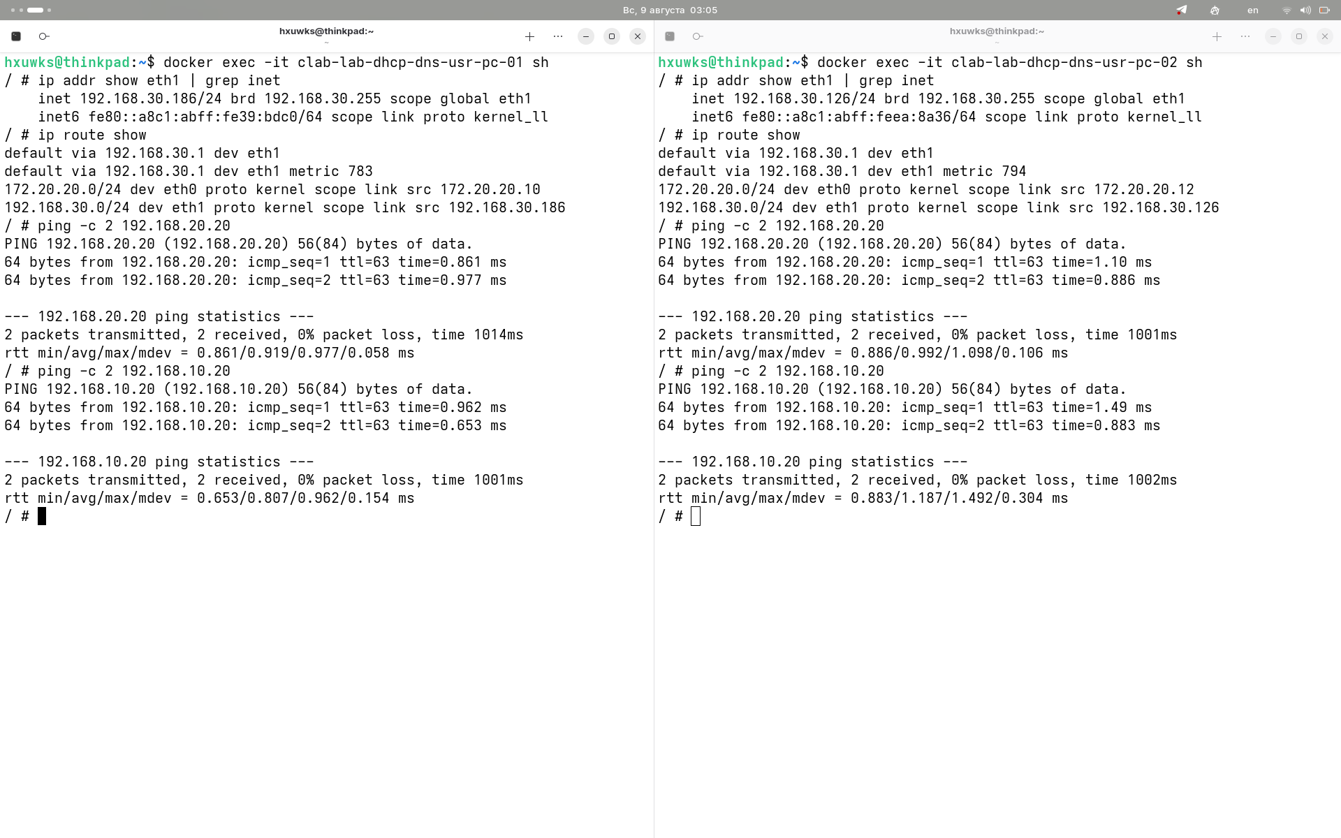

После чего снова заходим в контейнеры, но на этот раз в клиентский отдел и выполняем две вещи: пингуем все конечные устройства и проверяем работу dns, используя все те же команды.
Тестирование аренды ip адреса с использованием dhcp

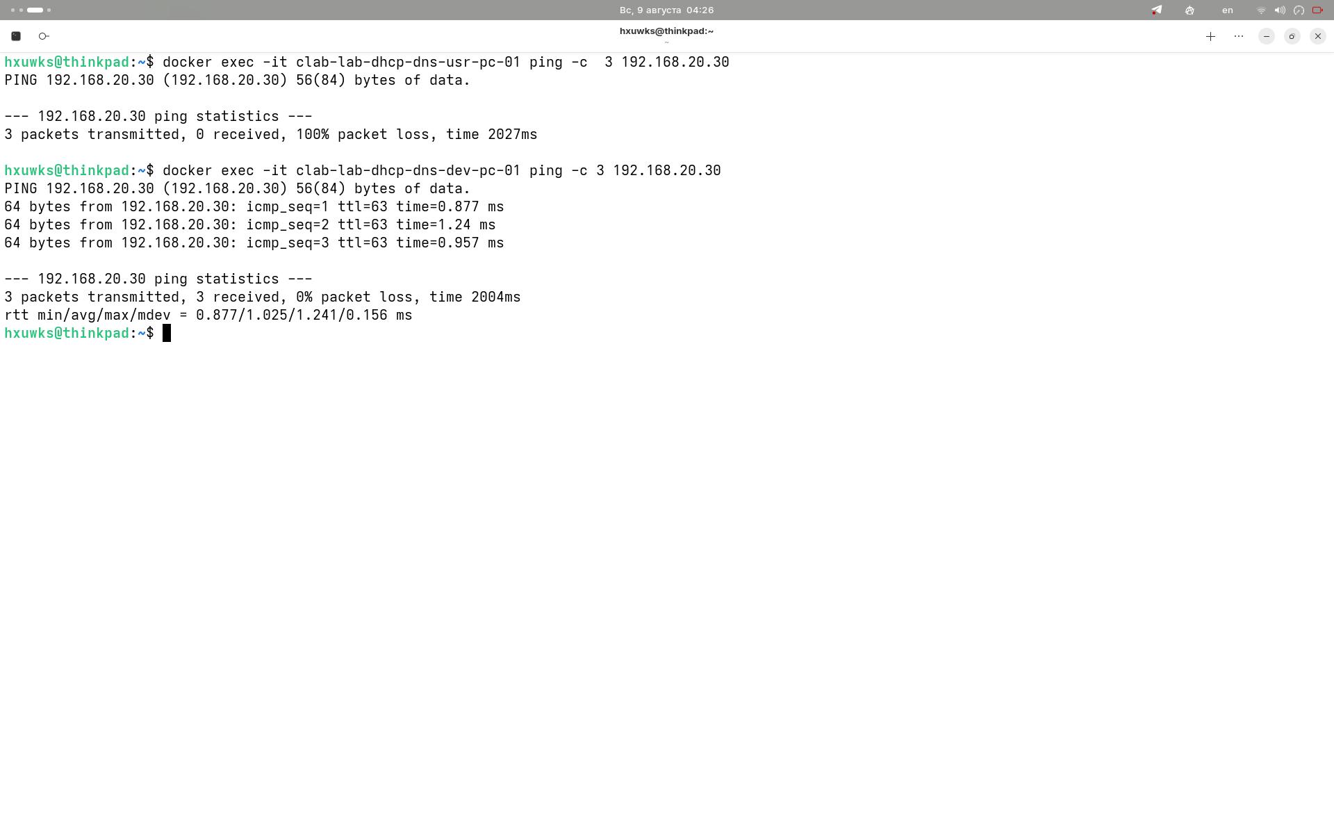

Но по соображением безопасности клиенты не должны иметь доступ к пингу по днс серверами, поэтому для них мы не указываем nameserver и проверять днс будем с пк отдела разработки.
Тестирование DNS запросов

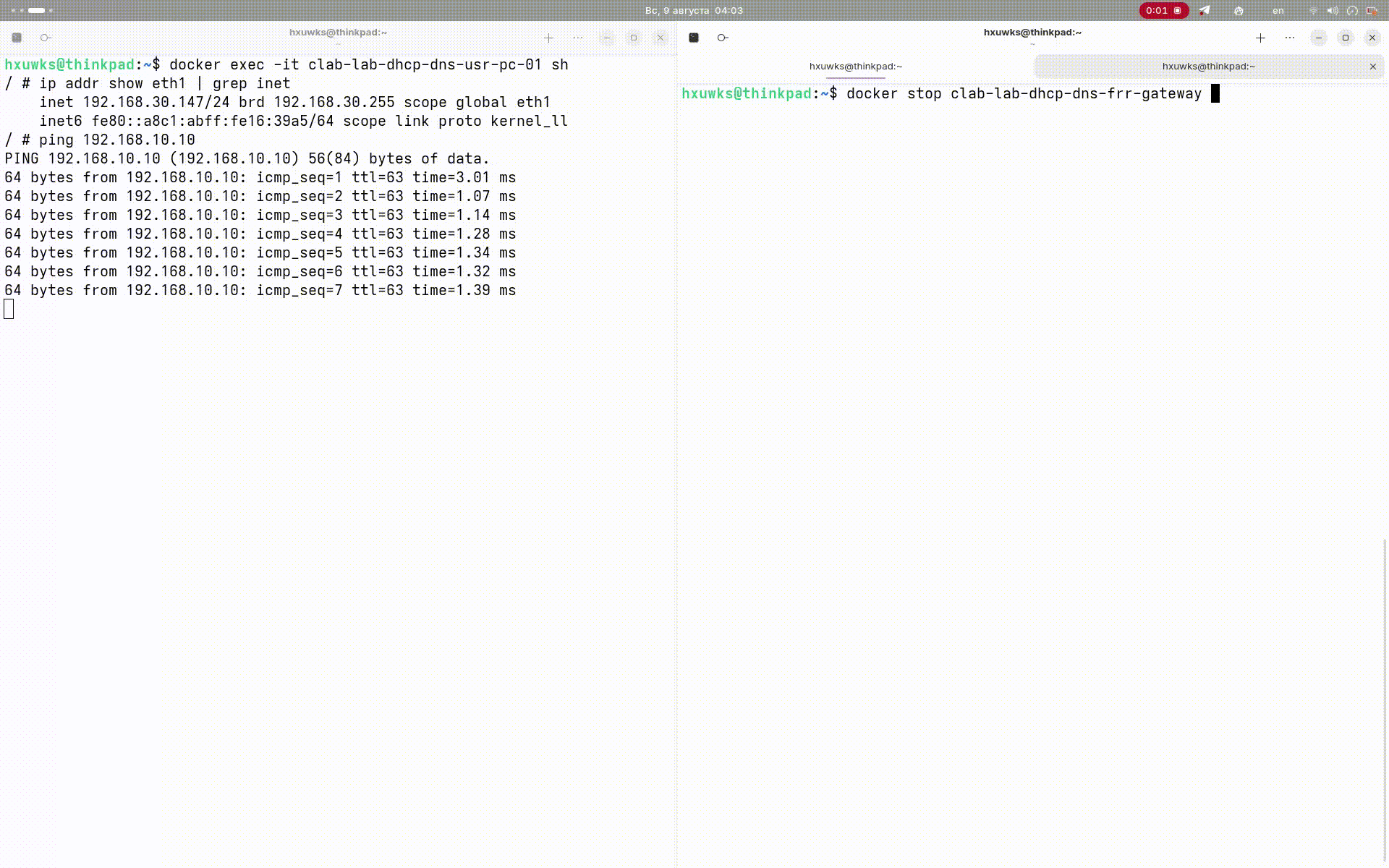

Тестирование работы протокола​
После перезапуска топологии проведем стресс-тест протокола VRRP: запустим непрерывный пинг до внешнего узла и в процессе намеренно остановим основной маршрутизатор.
Проверка работы протокола VRRP в действии
Как видно на записи, в момент отключения контейнера frr-gateway наблюдается кратковременная пауза в передаче пакетов. Однако уже через секунду-две frr-backup фиксирует сбой по тайм-ауту, берет на себя виртуальный IP-адрес шлюза (VIP) и перенаправляет трафик по резервному маршруту, полностью восстанавливая связь.
