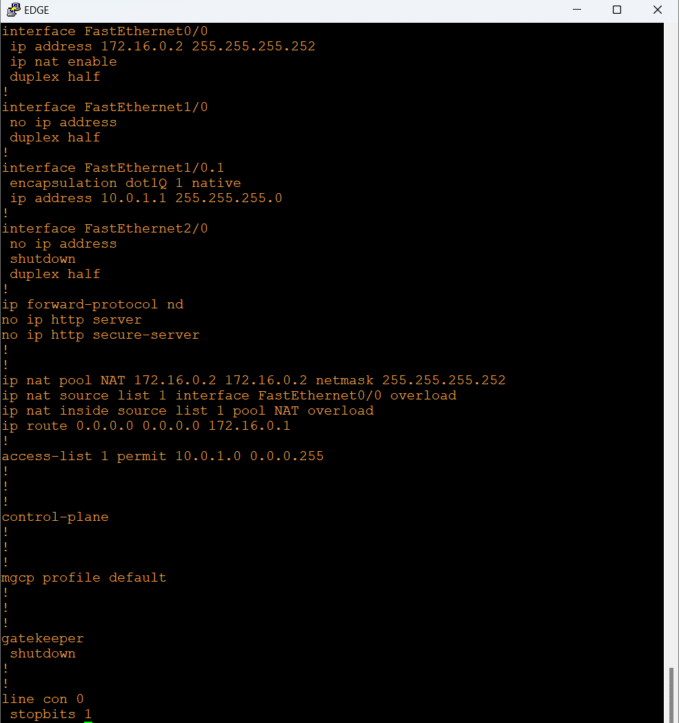

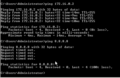

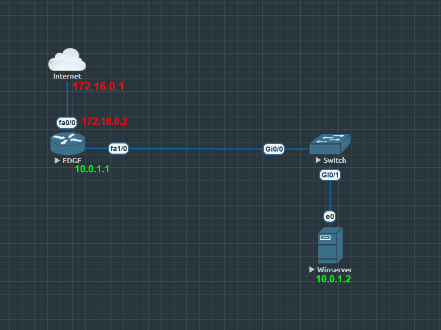

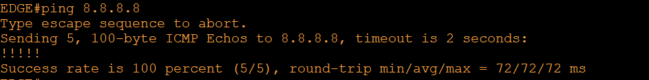

Коллеги, помогите решить проблему пожалуйста. Проблема в том что Winserver не может выйти в интернет через роутер Edge на топологии. На роутере настроены все интерфейсы, включено правило NAT и сам роутер Edge имеет доступ в интернет, а вот Winserver может пинговать только 172.16.0.2 и дальше не идет. Спасибо)
Недавно начал изучать эту тему, может что-то не так делаю.
