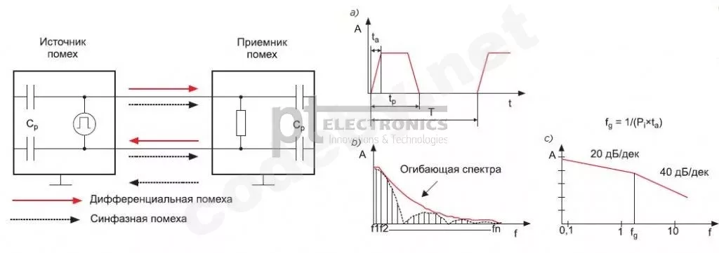

Механизм EMI-связи с электродами​
Авторы GhostTac провели локальные частотные развёртки ближнепольными зондами (near-field probes), чтобы найти точки EMI-связи. И сенсорный массив (электроды TX/RX), и линии связи восприимчивы к электромагнитному облучению, но на разных частотах и с разными последствиями. На 701 МГц инжекция в сенсорный массив вызвала устойчивое положительное отклонение измерений. На 1380 МГц инжекция через линию связи привела к потере данных и флуктуациям сигнала - состояние DoS.
Принципиальный момент: прямое ВЧ-воздействие на вход усилителя неэффективно. On-board фильтры подавляют ВЧ-составляющую, а переменный сигнал на частотах сотен мегагерц не создаёт устойчивого отклонения в DC-измерениях тактильного датчика. Эффективность GhostTac определяется не мощностью ВЧ-поля как такового, а двумя нелинейными эффектами внутри самого ОУ.
Нелинейное выпрямление на транзисторном уровне​
PN-переходы транзисторов дифференциального входного каскада ОУ имеют экспоненциальную вольт-амперную характеристику. При воздействии ВЧ-сигнала с амплитудой V_x разложение экспоненты в ряд Тейлора даёт квадратичный член, порождающий постоянную составляющую, пропорциональную V_x². Классический эффект нелинейного выпрямления, хорошо известный радиотехникам: PN-переход работает как непреднамеренный детектор. Тот самый случай, когда "фича" полупроводника становится уязвимостью.
Сгенерированная DC-компонента неотличима от изменения напряжения, вызванного реальным давлением на чувствительный слой. Для тактильного сенсора резистивного типа, где давление снижает сопротивление R в точке пересечения TX-RX и меняет выходное напряжение усилителя, инжектированное DC-смещение эквивалентно фантомному касанию с контролируемой "силой".
Критически важен частотно-зависимый фазовый множитель cos(2ϕ(f)): он определяет полярность DC-смещения. В разных частотных диапазонах - резонансном и ёмкостном - схема усилителя порождает противоположные знаки смещения. Оба значения - устойчивые постоянные составляющие, наложенные поверх ВЧ-сигнала после подавления фильтрами всех переменных компонент.
Bandwidth-limited amplification: почему DC-смещение проходит фильтры​
Второй физический механизм - ограниченная полоса пропускания ОУ. Паразитная ёмкость C_p на промежуточном каскаде усиления совместно с выходным сопротивлением R_o формирует ФНЧ первого порядка. По мере роста частоты входного сигнала паразитная ёмкость шунтирует всё большую долю ВЧ-тока, снижая эффективный коэффициент усиления для переменной составляющей. Но DC-компонента, уже созданная нелинейным выпрямлением, проходит этот фильтр без ослабления и даже усиливается штатным коэффициентом ОУ.
Два эффекта работают в связке. Нелинейность создаёт DC из ВЧ, а ограниченная полоса подавляет ВЧ-артефакт и пропускает только DC. Штатные фильтры сенсора, рассчитанные на подавление внешних наводок, оказываются бесполезными - DC-смещение рождается не снаружи, а внутри усилительного тракта. Фильтры защищают от того, от чего защищать не нужно, и пропускают то, от чего защитить не могут.
