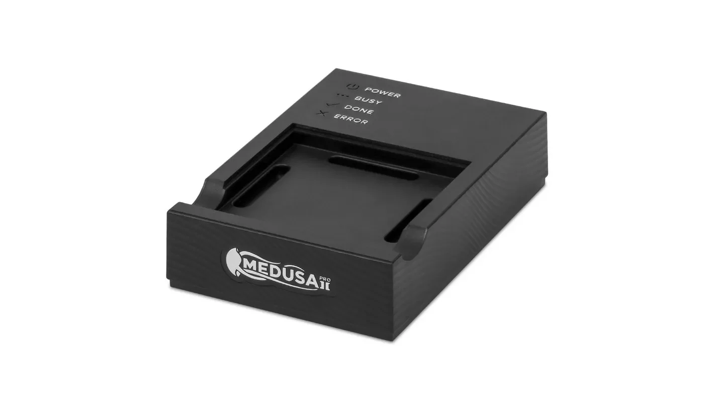

  • Физическое извлечение и дамп памяти (Chip-off/JTAG).
    Это метод последнего шанса, требующий вскрытия устройства, идентификации чипа памяти (например, с маркировкой Kioxia, Winbond, MXIC) и его выпаивания. Затем с помощью программатора (CH341a, Dediprog, PC-3000 Flash) считывается сырой двоичный образ.
  • Анализ сырого дампа.
    Полученный бинарный файл - это хаос. Необходимо найти в нём файловую систему или структуры данных. Используются шестнадцатеричные редакторы (Hex Workshop, 010 Editor) с шаблонами, дизассемблеры (Ghidra, IDA Pro) для анализа прошивки и поиска функций работы с данными, а также скрипты на Python для парсинга найденных структур.

  • Аппаратное:
    Набор для вскрытия (пластиковые щупы, теплофен), паяльная станция, программатор SPI/eMMC, анализатор логических протоколов (Saleae Logic) для отладки интерфейсов на плате, BLE-сниффер.

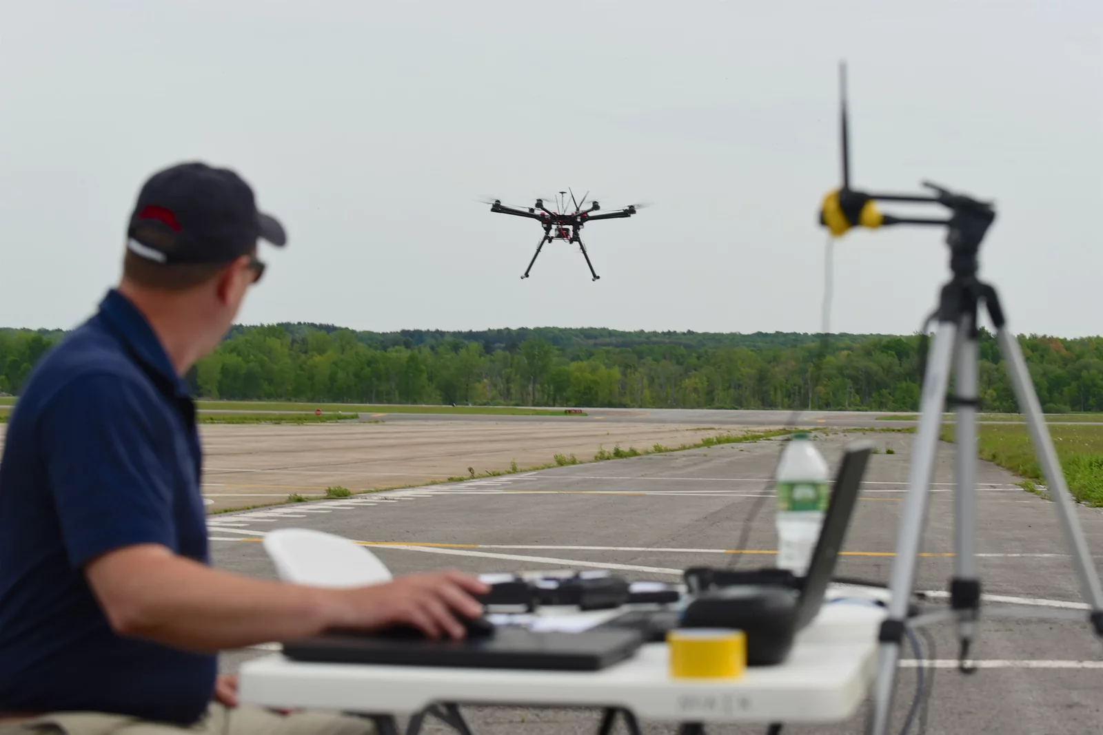

БПЛА (дроны) - летающий набор улик​
Дрон - это не просто камера в воздухе. Это сложный робот, оснащённый бортовым компьютером, десятком датчиков (GPS, барометр, гироскоп, акселерометр, компас) и системами связи. Каждый полет - это чётко документированное событие, оставляющее после себя массив телеметрических, навигационных и мультимедийных данных. Для расследования происшествия, наблюдения или несанкционированной съёмки дрон может быть одновременно инструментом преступления, его свидетелем и носителем неопровержимых доказательств.
Что хранится: цифровой след полета​
Артефакты распределены между несколькими компонентами системы:
  • Полетные журналы (Flight Logs/Telemetry):
    Самый ценный источник. Это структурированные файлы, фиксирующие с миллисекундной точностью GPS-координаты, высоту (барометрическую и по GPS), скорость, курс, крен, данные с пульта (положение стиков), статус моторов, предупреждения системы. Они позволяют не просто установить факт полета, а реконструировать его в 3D, зная в каждый момент, куда был направлен дрон и что делал оператор.
  • Кэшированные карты и данные о домашней точке:
    Для навигации дрон и приложение часто загружают и хранят фрагменты карт местности. Координаты точки взлета («домашней точки») - критически важная улика, указывающая на место запуска оператора.
  • Мультимедийные файлы:
    Фото и видео с метаданными EXIF, которые включают координаты съёмки, высоту, ориентацию дрона (по гироскопу) и серийный номер устройства. Даже если видео удалено, его миниатюры или фрагменты могут остаться в кэше.
  • Системная информация:
    Серийные номера
    дрона, пульта управления и батарей, версии прошивок, данные о количестве полетов и общей налетанной дистанции.
  • Данные с пульта управления (РУ):
    История подключений, иногда - логи полетов, если приложение работает на самом пульте (как у DJI с экраном).
Сложности извлечения: защита данных и разнообразие платформ​
  1. Проактивное удаление:
    Осознавая ценность логов, операторы или преступники могут легко удалить всю историю полетов одним нажатием в официальном приложении (DJI Fly, DJI GO, Autel Explorer). После этого на самом дроне и в приложении данных не остаётся.
  2. Сложности с прямым доступом:
    У большинства потребительских дронов нет простого USB-порта для доступа к файловой системе. Основной интерфейс - Wi-Fi или проприетарный радиопротокол (как OcuSync у DJI) для связи с пультом. Прямое подключение к накопителю часто требует разборки.
  3. Проприетарные форматы данных:
    Ведущие производители (DJI, Autel, Parrot) используют закрытые, зашифрованные форматы для файлов логов (например, .dat у DJI). Их чтение требует либо специального софта производителя (часто недоступного), либо обратного инжиниринга и создания кастомных парсеров.
  4. Физическая безопасность носителей: Основные данные часто хранятся на съёмной microSD карте, которую можно легко извлечь и уничтожить физически. Критичные системные журналы могут находиться во внутренней, энергозависимой памяти (NAND-флеш), доступ к которой сложнее.
Подход к извлечению: многоуровневая атака​
Работа с дроном требует системного подхода и проверки всех возможных мест хранения артефактов.
1. Приоритет №1: Анализ съёмного накопителя (microSD карты).
Это первое и самое простое действие. Даже если видео удалены, необходимо искать:
  • Скрытые или системные файлы:
    Например, у DJI на карте создается папка MISC с подпапками LOGS для некоторых полетных данных и CACHE для миниатюр.
  • Остаточные данные файловой системы:
    С помощью инструментов вроде Autopsy или FTK Imager проводится глубинное сканирование на предмет восстанавливаемых JPEG-фрагментов или удаленных файлов.
  • Стандартные EXIF-данные из оставшихся медиафайлов.
2. Сценарий «живого» дрона или пульта (с доступом).
  • Извлечение через официальное приложение:
    Некоторые производители (например, DJI) имеют скрытые или сервисные режимы в приложениях, позволяющие экспортировать расширенные логи. Это требует знания конкретной модели и версии прошивки.
  • Подключение к сервисным портам:
    На многих платах дронов и пультов есть незадействованные контакты UART (TX/RX) или JTAG. Подключившись к ним через USB-UART адаптер (например, FTDI или CP2102) и подобрав скорость передачи (baud rate), можно получить доступ к консоли отладки (CLI) устройства. Оттуда можно извлечь логи, дампы памяти или информацию о системе.
  • Перехват трафика связи дрон-пульт:
    Используя SDR (Software-Defined Radio), например, HackRF One, можно попытаться перехватить радиоканал. Однако современные протоколы (OcuSync, Wi-Fi 5 GHz) часто используют частотное переключение и шифрование, делая задачу крайне сложной.
3. Сценарий физического извлечения дампа внутренней памяти.
Когда логическое извлечение невозможно:
  • Вскрытие корпуса и идентификация основного чипа памяти (часто eMMC или Raw NAND).
  • Дамп через адаптированный программатор. Для eMMC может потребоваться адаптер и программатор типа Medusa Pro или SD/eMMC Reader с поддержкой прямого доступа. Для NAND - более сложные аппаратные комплексы.
  • Анализ сырого дампа: Поиск знакомых сигнатур (заголовков файлов логов DJI) или структур данных в шестнадцатеричном редакторе. Для популярных моделей существуют готовые скрипты-парсеры (на Python), которые могут автоматически извлечь телеметрию из бинарного образа.
4. Работа с облачными сервисами.
Многие приложения синхронизируют полётные журналы с облаком производителя (DJI Cloud, Kittyhawk). Судебный запрос к компании может дать полную историю полетов пользователя, даже если локальные данные уничтожены. Это часто самый богатый и структурированный источник.
Практический инструментарий:
  • Аппаратное:
    Набор для вскрытия, USB-UART адаптер (CP2102), программатор eMMC, SDR (HackRF One или аналоги) для радиоперехвата, кард-ридер с поддержкой низкоуровневого доступа.
  • Программное:
    DJI Log Viewer
    (онлайн или оффлайн), Dashware (для визуализации телеметрии поверх видео), CsvView (для анализа логов), Ghidra/IDA для реверса прошивок, кастомные парсеры из открытых репозиториев GitHub.
Дрон предоставляет не набор разрозненных файлов, а связанный воедино цифровой двойник полёта. Умение извлечь и интерпретировать его телеметрию превращает невнятную видеозапись в документ, неопровержимо доказывающий маршрут, высоту, скорость и действия оператора. Задача специалиста - действовать быстро, до удаления логов, и комплексно, исследуя все компоненты системы: от карты памяти в камере до консоли отладки на основной плате.

  • Программаторы eMMC/UFS: Такие как Medusa Pro, SD/eMMC Reader, Easy-JTAG. Позволяют подключаться к выпаянным чипам или, в идеале, к тестовым точкам на плате для считывания сырого дампа памяти.
