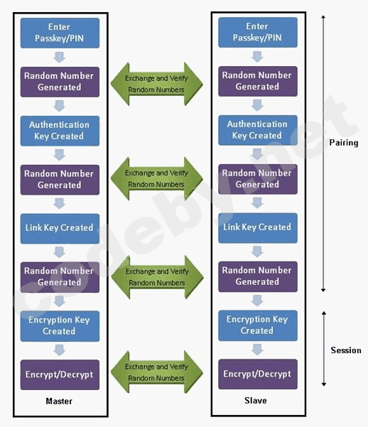

При сопряжении устройства обмениваются совместно используемым секретным ключом связи. Каждое из них хранит этот ключ для идентификации другого, во время будущих сопряжений.
Каждое устройство имеет уникальный 48-разрядный идентификатор (наподобие MAC адреса), а также имя, назначенное производителем.
Вот диаграмма процесса сопряжения Bluetooth. Хотя за последние годы его защита усилилась, он остаётся уязвимым, что мы и продемонстрируем в будущих руководствах этого цикла.
28358

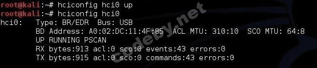

  • hciconfig: Этот инструмент работает почти так же, как ifconfig в Linux, за исключением того, что передаёт информацию только о Bluetooth устройствах. Как вы можете видеть на скриншоте ниже, я воспользовался им, чтобы показать интерфейс Bluetooth (hci0) и запросить спецификации конкретного устройства.
  • hcitool: Это инструмент для запроса данных. Он может сообщить нам имя устройства, его идентификатор, класс и сигнал тактирования.
  • hcidump: Этот инструмент позволяет нам перехватывать коммуникации Bluetooth.

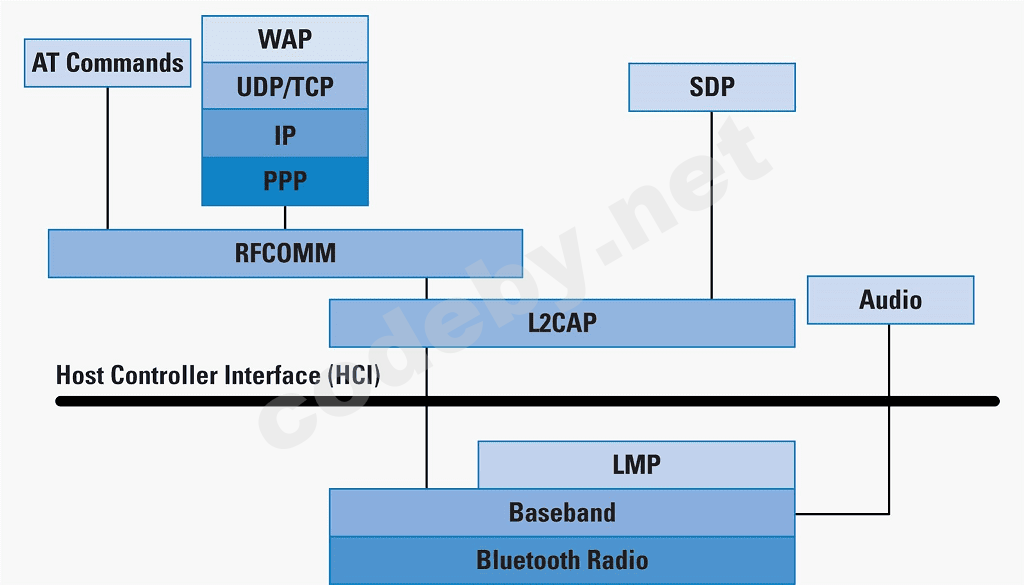

Стек протоколов Bluetooth выглядит вот так.
28360
Устройствам Bluetooth не обязательно использовать все протоколы стека (например, TCP/IP). Стек Bluetooth был разработан, для того, чтобы различные коммуникационные приложения могли использовать Bluetooth в своих целях. В общем случае, программа воспользуется только одним вертикальным срезом этого стека. Слой протоколов Bluetooth и связанные с ним протоколы перечислены ниже.
  • Основные протоколы Bluetooth: LMP, L2CAP, SDP
  • Протокол замены кабеля: RFCOMM
  • Протокол управления телефонией: TCS Binary, AT-commands
  • Заимствованные протоколы: PPP, UDP/TCP/IP, OBEX, WAP, vCard, vCal, IrMC, WAE
В дополнение к слоям протоколов, спецификация Bluetooth также определяет интерфейс хост-контроллер (HCI). Он обеспечивает командный интерфейс для связи с контроллером базовой полосы, менеджер канала связи, а также доступ к данным о состоянии оборудования и управляющим регистрам. Отсюда и названия вышеприведённых инструментов: hciconfig, hcidump и hcitool.

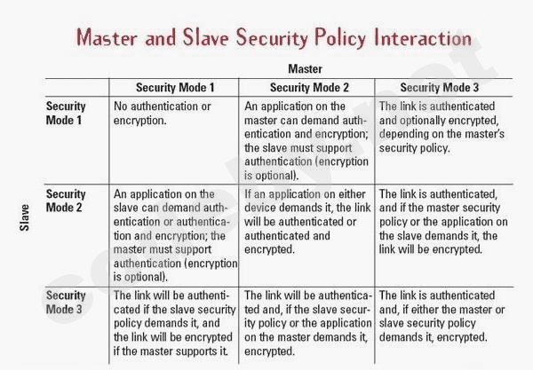

Система безопасности Bluetooth базируется на нескольких техниках. Во-первых, скачкообразном изменении частоты. Алгоритм изменения частоты известен как главному, так и вспомогательному устройству, но не третьим лицам. Во-вторых, секретный ключ, обмен которым происходит при сопряжении. Он используется для аутентификации и шифрования (128-разрядного). Существует три режима безопасности Bluetooth. Вот они:
  • Режим безопасности 1: Активная защита отключена.
  • Режим безопасности 2: Защита на уровне сервисов. Аутентификацией, конфигурацией и авторизацией занимается централизованный менеджер безопасности. Не может быть активирован пользователем. Защита на уровне устройства отсутствует.
  • Режим безопасности 3: Защита на уровне устройства. Аутентификация и шифрование на основе секретного ключа. Всегда включён. Принудительно активирует защиту для низкоуровневых подключений.
28361

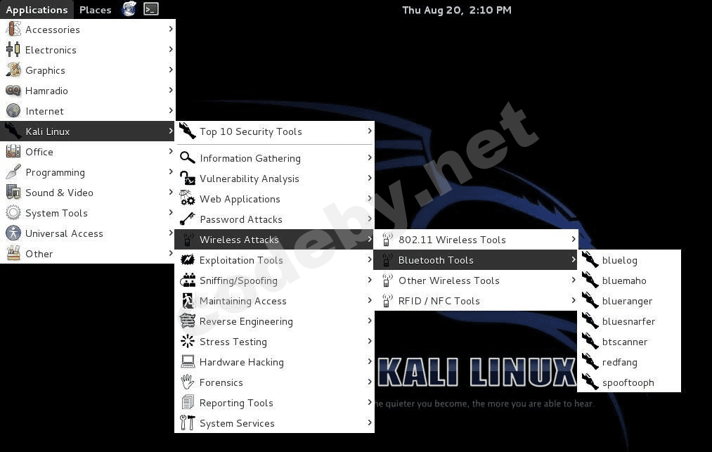

Инструменты для взлома Bluetooth в Kali
В Kali встроено несколько инструментов для взлома Bluetooth, которые мы будем использовать на протяжении этого цикла руководств. Кроме этого, нам придётся скачать и установить другие инструменты. Чтобы ознакомиться со списком установленных инструментов для работы с Bluetooth, откройте Приложения -> Kali Linux -> Беспроводные атаки -> Инструменты Bluetooth.
28362
Здесь вы найдёте несколько инструментов для выполнения атак на Bluetooth. Давайте кратко рассмотрим каждый из них.
  • Bluelog: Инструмент для обнаружения устройств bluetooth. Он сканирует окружающее пространство в поисках видимых устройств и заносит их в файл.
  • Bluemaho: Набор инструментов с графическим интерфейсом для тестирования безопасности Bluetooth устройств.
  • Blueranger: Простой скрипт, написанный на Python, который использует i2cap сигналы для обнаружения Bluetooth устройств и определения примерного расстояния до них.
  • Btscanner: Этот инструмент, обладающий графическим интерфейсом, сканирует видимые устройства в пределах рабочего диапазона.
  • Redfang: Этот инструмент позволяет нам находить скрытые Bluetooth устройства.
  • Spooftooph: Это инструмент для спуфинга Bluetooth.
