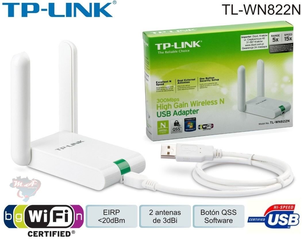

А какие адаптеры можете порекомендовать?
ghostphisher
местный
07.12.2016
2 602
3 413
