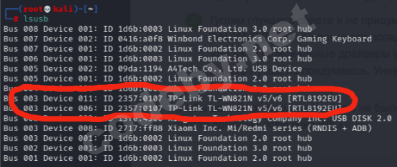

Здравствуйте. Kali Linux не видит wifi модули TL-WN821N V5.0 и V6.0 в iwconfig/ifconfig. В lsusb оба модуля определяются. Драйвера ставил способом в цитате ниже, также ставил с офф сайта - безрезультатно.
Загружаюсь с USB.
Если у вас как и у меня версия ядра выше 4.4, то вот так:
apt update
apt install git build-essential dkms
git clone https://github.com/Mange/rtl8192eu-linux-driver.git
cd rtl8192eu-linux-driver
dkms add .
dkms install rtl8192eu/1.0
modprobe 8192eu
echo "blacklist rtl8xxxu" | tee /etc/modprobe.d/rtl8xxxu.conf
echo -e "8192eu\n\nloop" | tee /etc/modules
echo "options 8192eu rtw_power_mgnt=0 rtw_enusbss=0 ant_sel=2" | tee /etc/modprobe.d/8192eu.conf
systemctl reboot -i

А этот гайд пробовали? Там есть отдельно для кали. С tplink адаптерами вообще непредсказуемо. У меня на 18.04 убунте без драйверов все нормально встало, а на 20 убунте помучался с драйверами.
Здравствуйте. Kali Linux не видит wifi модули TL-WN821N V5.0 и V6.0 в iwconfig/ifconfig. В lsusb оба модуля определяются. Драйвера ставил способом в цитате ниже, также ставил с офф сайта - безрезультатно.Посмотреть вложение 51989
Загружаюсь с USB.
Рекомендую написать в тех. поддержку, как сделал это я.
Они дали ссылку на драйвер, который был успешно установлен.
