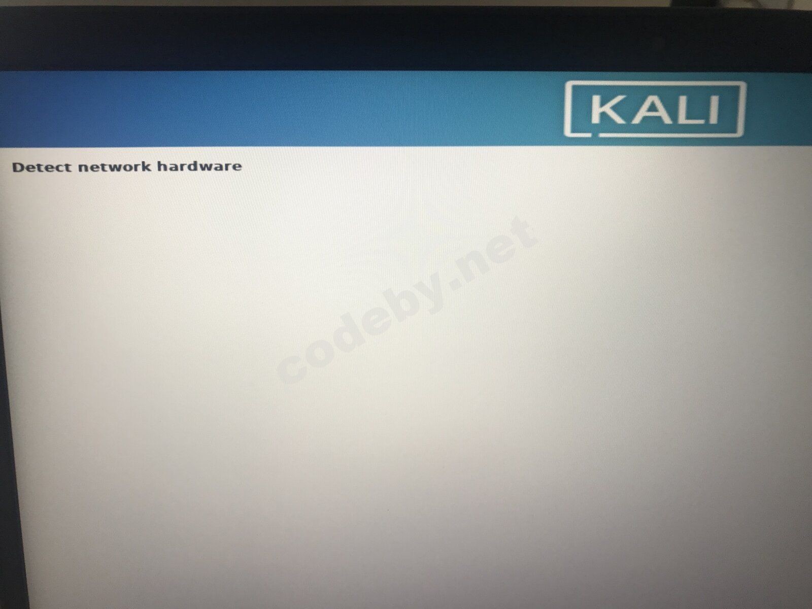

Проблема Kali Linux останавливается в начале установки
31.08.2022
8
После выбора языков, процесс останавливается на таком окне. В чем может быть проблема?
Ноут: Msi modern 15
P.s. Нагулил: сетевой адаптер rz608 (он же MT7921)

Битый образ/хреново образ записался
попробуйте другой образ выбрать
31.08.2022
8
Ядро не хочет такой адаптер) Попробуй образ с другой версией Kali
Сомневаюсь конечно, но мне почему-то кажется что если дело в нем - то только новые версии ос помогут, если вообще добавят поддержку
Уже добавили с ядра 5.12
MT7921 802.11a/b/g/n/ac/ax 2T2R 2.4/5GHz/6Hz PCIe/USB/SDIO Chip
  • MT7921 PCIe is supported since (5.12+)
  • MT7921 SDIO is supported since (5.16+)
  • MT7921 USB is supported since (5.18+)

Странно, загрузил лайв версию кали на флешку - запускаю и все работает, включая интернет. А если запускать install - останавливается на «detect network hardware» … как так, в Лайве все работает с флешки а при установки определится не может
Только по Wi-Fi подключен?
Попробуй провод воткнуть.
Есть ещё вот такой способ -
