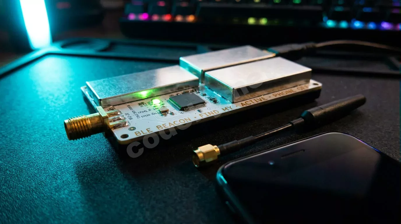

Макросъемка платы SDR-приемника HackRF One с латунным разъемом и антенной, направленной на смартфон с погасшим экраном. Резкий бирюзовый луч света выделяет плату на тёмном фоне, зелёный светодиод г...
На лабораторном стенде я подключил SDR-приёмник HackRF One к «выключенному» iPhone - экран чёрный, на нажатия не реагирует, индикатор зарядки погас. Приёмник зафиксировал периодические BLE-импульсы: телефон отправлял маяки сети Find My. Для пользователя устройство мертво. Для радиоэфира - активно.
Разница между «телефон выключен» и «телефон не может за мной следить» - примерно как между выключенным светом и обесточенным щитком: в первом случае розетки всё ещё под напряжением. Дальше - о том, что реально происходит внутри смартфона после нажатия «Выключить», какие угрозы заслуживают внимания, а какие стоит оставить голливудским сценаристам.
