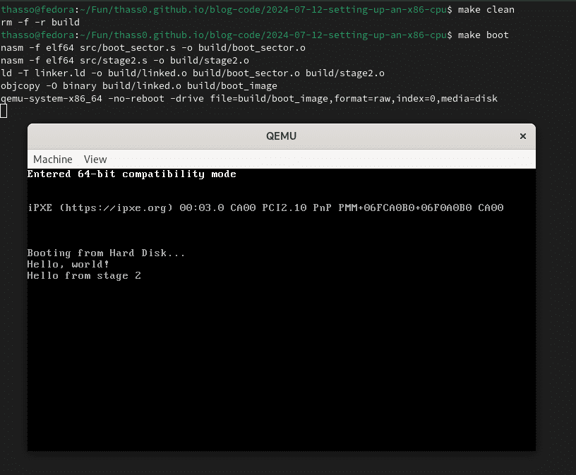

При наличии таблицы страниц и GDT можно выполнить переключение из защищенного режима в длинный режим.
Опять же, в левом верхнем углу должно появиться сообщение об успешном завершении. Напишите небольшой драйвер VGA, если вас это раздражает.

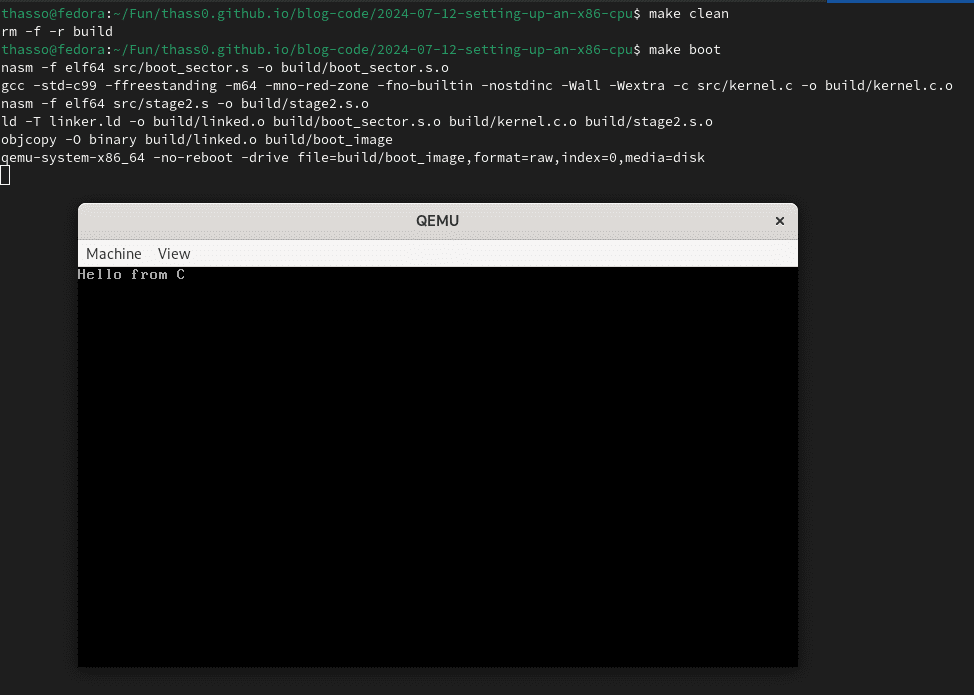

Код C можно легко интегрировать в эту установку. Например, это может стать ядром ОС.
Обновлять src/stage2.s:
Скрипт компоновщика:
Наконец, Makefileпотребности в изменении. Здесь я включил только те строки, которые были изменены.

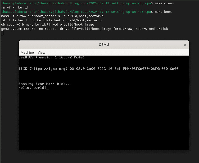

Настройка загрузочного сектора
Давайте настроим простой загрузочный сектор. Он просто выведет сообщение на экран с помощью процедур BIOS, а затем зависнет. Таким образом, мы узнаем, что инструментарий работает.
Вот какая сборка нам нужна:

Плюс это Makefile:
# Makefile
.PHONY: all clean boot
NASM := nasm -f elf64
BUILD_DIR := build
SRC_DIR := src
SRC := $(wildcard $(SRC_DIR)/*.s)
OBJS := $(patsubst $(SRC_DIR)/%.s, $(BUILD_DIR)/%.o, $(SRC))
BOOT_IMAGE := $(BUILD_DIR)/boot_image
all: $(BOOT_IMAGE)
boot: $(BOOT_IMAGE)
qemu-system-x86_64 -no-reboot -drive file=$<,format=raw,index=0,media=disk
$(BOOT_IMAGE): $(BUILD_DIR)/linked.o
objcopy -O binary $< $@
$(BUILD_DIR)/linked.o: $(OBJS)
ld -T linker.ld -o $@ $^
$(BUILD_DIR)/%.o: $(SRC_DIR)/%.s
@mkdir -p $(dir $@)
$(NASM) $< -o $@
clean:
$(RM) -r $(BUILD_DIR)
Скрипт компоновщика linker.ldважен, поскольку он гарантирует, что код в нашем загрузочном секторе будет перемещен по правильному адресу в конечном образе. В частности, загрузчик загружает загрузочный сектор по адресу 0x7c00в памяти. Так что это базовый адрес для перемещения загрузочного сектора. Кроме того, компоновщик добавит магическое число в конец загрузочного сектора. Другие руководства, которые я видел, делают и смещение, и магическое число внутри исходного файла сборки загрузочного сектора, используя возможности ассемблера, но это несколько хакерски.

В результате запуска make bootдолжно открыться окно QEMU и появиться сообщение «Hello, World!».

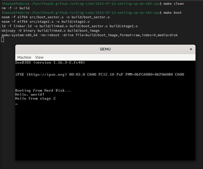

Этап 1 – Загрузка этапа 2 с диска
Мы можем разделить загрузчик на два этапа. Этап 1 — это код в загрузочном секторе. Это все, что BIOS загружает для нас. Единственная цель этапа 1 — загрузить этап 2 в память. Этап 1 делает это, используя процедуры, предоставляемые BIOS, для загрузки этапа 2 в память.На этапе 2 мы перейдем из 16-битного реального режима в 32-битный защищенный режим. В защищенном режиме мы больше не можем использовать процедуры BIOS. Без процедур BIOS загрузка секторов с диска стала бы гораздо более сложной. Поэтому мы загрузим несколько секторов с диска в память и будем надеяться на лучшее. Конечно, это небезопасный метод, но пока он работает.
Вот как можно получить доступ к диску с помощью BIOS. Об этом есть
Ссылка скрыта от гостей

Наконец, нам нужен этап 2, на который можно перейти, и нам нужно обновить скрипт компоновщика. Он Makefileостается неизменным.
;; src/stage2.s
section .stage2
[bits 16]
mov bx, stage2_msg
call print_string
end:
hlt
jmp end
print_string:
stage2_msg: db "Hello from stage 2", 13, 10, 0
Я просто скопировал print_stringфункцию, чтобы мы могли проверить, работает ли прыжок. Поскольку эта конкретная функция работает только с BIOS в реальном режиме, она не будет полезна для этапа 2 после того, как мы переключимся в защищенный режим.

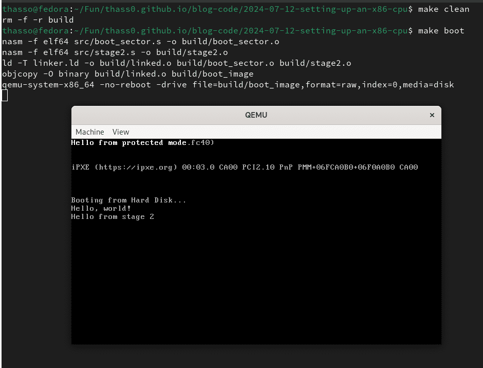

Далее мы переключим ЦП из реального режима (16 бит) в защищенный режим (32 бита). В защищенном режиме сегментация используется по умолчанию для реализации защиты памяти. Перед переключением в защищенный режим вам необходимо определить глобальную таблицу дескрипторов (GDT), содержащую дескрипторы сегментов для всех сегментов, которые вы хотите определить. Обычно вместо сегментации используется подкачка страниц. Фактически, в 64-битном длинном режиме вам необходимо использовать подкачку страниц. Но для первоначального переключения в защищенный режим требуется сегментация.Руководство Intel описывает «плоскую модель» как очень простую модель сегментации, которую можно реализовать в GDT. «Плоская модель» состоит из сегмента кода и сегмента данных. Оба эти сегмента отображаются на все линейное адресное пространство (их базовые адреса и пределы идентичны). Использование самой простой из всех моделей приемлемо, поскольку мы просто хотим перейти в длинный режим и отказаться от сегментации в пользу страничного режима.

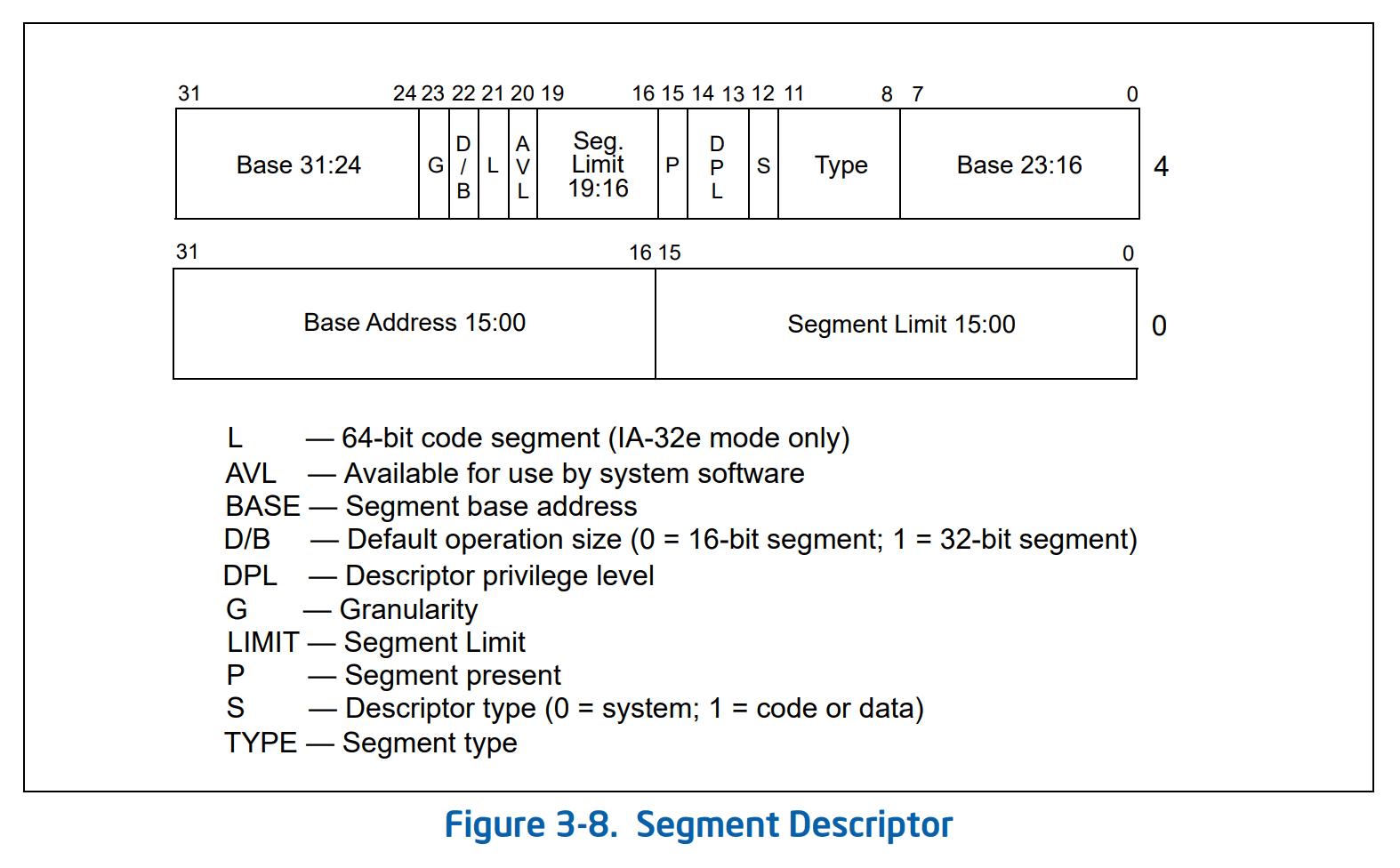

GDT определяется как непрерывная структура в памяти. Вы заполняете фрагмент памяти правильными данными и даете процессору адрес и длину фрагмента памяти. Формат структуры GDT описан в руководстве Intel.
GDT — это просто массив дескрипторов сегментов с «нулевым дескриптором» в начале, который используется для обнаружения недействительных переводов. Поля в дескрипторе сегмента подробно описаны в разделе «3.4.5 Дескрипторы сегментов» тома 3 руководства Intel.
Мы определяем GDT следующим образом:
;; include/gdt32.s
;; Base address of GDT should be aligned on an eight-byte boundary
align 8
gdt32_start:
;; 8-byte null descriptor (index 0).
;; Used to catch translations with a null selector.
dd 0x0
dd 0x0
gdt32_code_segment:
;; 8-byte code segment descriptor (index 1).
;; First 16 bits of segment limit
dw 0xffff
;; First 24 bits of segment base address
dw 0x0000
db 0x00
;; 0-3: segment type that specifies an execute/read code segment
;; 4: descriptor type flag indicating that this is a code/data segment
;; 5-6: Descriptor privilege level 0 (most privileged)
;; 7: Segment present flag set indicating that the segment is present
db 10011010b
;; 0-3: last 4 bits of segment limit
;; 4: unused (available for use by system software)
;; 5: 64-bit code segment flag indicates that the segment doesn't contain 64-bit code
;; 6: default operation size of 32 bits
;; 7: granularity of 4 kilobyte units
db 11001111b
;; Last 8 bits of segment base address
db 0x00
gdt32_data_segment:
;; Only differences are explained ...
dw 0xffff
dw 0x0000
db 0x00
;; 0-3: segment type that specifies a read/write data segment
db 10010010b
db 11001111b
dw 0x00
gdt32_end:
;; Value for GDTR register that describes the above GDT
gdt32_pseudo_descriptor:
;; A limit value of 0 results in one valid byte. So, the limit value of our
;; GDT is its length in bytes minus 1.
dw gdt32_end - gdt32_start - 1
;; Start address of the GDT
dd gdt32_start
CODE_SEG32 equ gdt32_code_segment - gdt32_start
DATA_SEG32 equ gdt32_data_segment - gdt32_start
;; src/stage2.s
section .stage2
[bits 16]
;; Load GDT and switch to protected mode
cli ; Can't have interrupts during the switch
lgdt [gdt32_pseudo_descriptor]
;; Setting cr0.PE (bit 0) enables protected mode
mov eax, cr0
or eax, 1
mov cr0, eax
;; The far jump into the code segment from the new GDT flushes
;; the CPU pipeline removing any 16-bit decoded instructions
;; and updates the cs register with the new code segment.
jmp CODE_SEG32:start_prot_mode
[bits 32]
start_prot_mode:
;; Old segments are now meaningless
mov ax, DATA_SEG32
mov ds, ax
mov ss, ax
mov es, ax
mov fs, ax
mov gs, ax
%include "include/gdt32.s"
Прерывания отключаются во время переключения. После завершения всей настройки прерывания можно включить снова. Это потребует дополнительной работы по настройке.
Теперь, когда мы в защищенном режиме, мы больше не можем использовать процедуры BIOS. Чтобы напечатать текст, мы можем вместо этого писать прямо в буфер VGA.

Лучше распечатать что-нибудь, чтобы мы знали, что переключатель сработал. Обратите внимание на сообщение в левом верхнем углу скриншота.

Это еще один GDT, который также реализует плоскую модель. Он почти идентичен GDT для защищенного режима. Были изменены всего два бита.
;; src/stage2.s
start_prot_mode:
;; Build 4 level page table and switch to long mode
mov ebx, 0x1000
call build_page_table
mov cr3, ebx ; MMU finds the PML4 table in cr3
;; Enable Physical Address Extension (PAE). This is needed to allow the switch
mov eax, cr4
or eax, 1 << 5
mov cr4, eax
;; The EFER (Extended Feature Enable Register) MSR (Model-Specific Register) contains fields
;; related to IA-32e mode operation. Bit 8 if this MSR is the LME (long mode enable) flag
;; that enables IA-32e operation.
mov ecx, 0xc0000080
rdmsr
or eax, 1 << 8
wrmsr
;; Enable paging (PG flag in cr0, bit 31)
mov eax, cr0
or eax, 1 << 31
mov cr0, eax
mov ebx, comp_mode_msg
call print_string32
;; New GDT has the 64-bit segment flag set. This makes the CPU switch from
;; IA-32e compatibility mode to 64-bit mode.
lgdt [gdt64_pseudo_descriptor]
jmp CODE_SEG64:start_long_mode
[bits 64]
start_long_mode:
htl
jmp start_long_mode
%include "include/gdt64.s"
comp_mode_msg: db "Entered 64-bit compatibility mode", 0
Используя С
