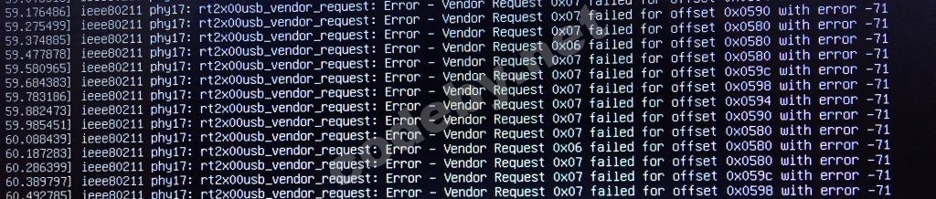

Всем привет! Пытаюсь Настроить драйвер альфы rt2800 на терминальном дебиане, и все ни в какую. Работает, но море сбоев и сообщений об ошибках (ошибки на скрине) . Ставил firmware-ralink -не помогло. Кто сталкивался? Может я не то поставил?
[doublepost=1505070782,1505070505][/doublepost]Скрин
Нет.. Сейчас попробовал, но получаю ошибку:
device descriptor read/all, error -71.
P.S: при blacklist в /etc/modprobe.d/blacklist.conf - файла blacklist.conf не было, поэтому я сам создал и дописал. Может он в каком то другом месте прописывается? Установлен debian-net-inst (последняя версия), поставлены только стандартные утилиты остальное что нужно было доподнято с репозитория дебиан и кали..
Вопрос: у меня вроде как работает сам адаптер, к wifi подключается с него, точку доступа через airbase-ng создаёт.. Вся проблема в том, что он просто пишет эти ошибки (как я понял из за конфликта драйверов).. Что можно с этим сделать?
