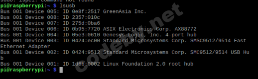

Командой ifconfig ? можно проверить какой чип?
Или как проверить есть ли драйвер?
Да нашел коробку адаптер версии 2
Я думаю нужно поудалять все настройки сделаные раньше. hostapd isc-dhcp-server ? Или не обезательно? Перед установкой драйвера по ссылке выше?

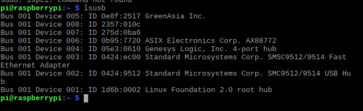

Вот что выбросила команда.

O
Ozon85
Со второй ревизией адаптера не помогу. Первая работает у меня из коробки. Выдает сразу что то типа:
Bus 001 Device 003: ID XXXX:XXXX Atheros Communications, Inc. AR9271 802.11n
Как я понял по ссылке от пользователя qvin можно установить дрова)) Ща попробую. Результат выложу тут. Спасибо Вам!!! Уже есть начало.
