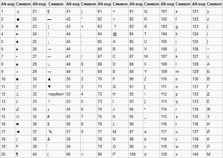

Знает кто нибудь как решить проблему с языком, при атаках BadUSB(кто в танке: при попытке провести атаку, если язык RU, в таком случае будет не cmd.exe, а сьвюучу)
думаю, можно создать файл, на диске C, вписать туда пару символов, записать, прочитать файл, сравнить, если не верно - то перевести альт шифтом. Слишком много действий, знает кто, можно ли сделать это изящнее?
Используй опкоды вместо самих символов
Отлично, спасибо
на деле, почему-то не работает, notepad.exe - всё тотже тщеузфвюучу
Я заметил, что если открывать блокнот/powershell/cmd/win+r - язык независимо от текущего изменяется на русский, можно просто перед открытием ранее описаных делать смешу раскадки
да, рабочий вариант, очень давно упоминал о нём
Все костыли) Это тип целевой атаки, надо точно знать что у жертвы на целевой машине - текущий язык, насколько сильно может тормозить система и т.д. Сам язык то поменять на другой из раскладки не проблема, у меня железка валяется, там надо ALT + SHIFT (как у оратора выше, только все автоматически конвертится из даки в C/C++) в дакискрипт прописать и все (софт с гита, железка с алика, там еще WiFi чип из коробки). Пока толковых модулей не видел, которые детектят текущий язык. Например у цели 3 раскладки, однако атакующий этого не знает и т.д.
Фишка в том, что тема пошла в народ с ЮСЫ от небезызвестных HAK5, а там один язык - английский))).
Так что пока только коды. Про реализацию с кодами есть статья на Какере, там подробно. Но тут надо знать включен ли Num Lock, но это все же намного лучше рулетки с языками.
