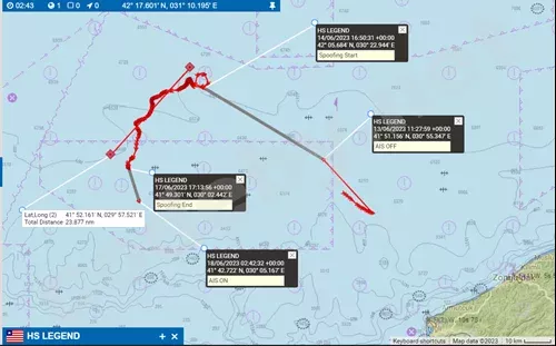

Простое отключение транспондера - грубый приём. Более изощрённая техника - трансляция ложной позиции, при которой AIS показывает судно в одном месте, а физически оно находится в другом. По аналогии с кибербезом, это Data Manipulation (T1565, Impact) и Masquerading (T1036, Defense Evasion) в чистом виде - только применительно к морской радиосвязи.
Lloyd's List Intelligence выделяет три характерных паттерна, которые выдают спуфинг из-за физической невозможности заявленного движения:
Стационарная точка​
Судно "зависает" на одних координатах неделями, хотя реально совершает рейс. Минимум 14 санкционных танкеров транслировали фиктивные заходы в иракский Хор-эз-Зубайр именно по этой схеме. Алгоритм генерирует статичную позицию, пока настоящее судно грузится или выполняет STS-перевалку в другой точке.
Обнаружение: судно стоит на месте дольше стандартного времени портовой операции (для балкера с зерном - 48–72 часа), осадка не меняется, нет записей о портовом заходе в Lloyd's List Port Calls или myshiptracking - проверяйте спутниковый снимок на заявленных координатах. Если корпуса там нет - спуфинг.
Идеальная окружность​
Судно "движется" по геометрически правильному кругу. Реальный капитан так не ходит: даже при дрейфе или ожидании захода в порт траектория имеет нерегулярную форму. Круговое движение - артефакт алгоритма, генерирующего координаты по формуле.
Обнаружение: экспорт AIS-трека в QGIS с наложением на координатную сетку. Идеальная окружность визуально очевидна, но для автоматизации можно рассчитать стандартное отклонение расстояния от центроида - у реального дрейфа оно на порядок выше.
Линейное челночное движение​
Судно "ходит" строго по прямой линии туда-обратно - ещё один артефакт алгоритмической генерации. Реальное судоходство предполагает коррекцию курса из-за течений, ветра и навигационных ограничений.
Обнаружение: визуализация в QGIS. При линейном паттерне все точки трека лежат на одной прямой с отклонением менее 0.01 градуса - для реального морского перехода это невозможно.
Для всех трёх паттернов ключевой метод верификации - кросс-ссылка с независимыми спутниковыми данными. AIS показывает судно в точке A, SAR-снимок фиксирует металлический корпус в точке B за 800 миль - спутник выигрывает. По данным Lloyd's List Intelligence, в Малайзии более 50 танкеров в месяц манипулировали позиционными данными для маскировки STS-перевалок - масштаб, при котором ручная проверка невозможна без спутниковой автоматизации.

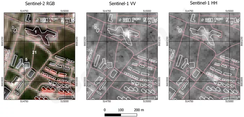

SAR (Sentinel-1) - рабочая лошадка открытой морской разведки. Радар снимает поверхность моря днём и ночью, сквозь облака, возвращая яркие отметки для металлических корпусов на фоне тёмной воды. Периодичность пролёта над Средиземноморьем - каждые 6–12 дней для одной точки. Это не real-time мониторинг, но для верификации "тёмных" периодов хватает: судно исчезло из AIS на неделю - высока вероятность, что хотя бы один снимок Sentinel-1 покрывает район интереса.
AIS_Tracker интегрирует SAR-детекцию с AIS-данными через конфигурируемые пороги: временное окно ±30 минут и дистанция 5 км по умолчанию. Детекция, не совпавшая ни с одним AIS-передатчиком, помечается как "dark vessel" - судно видимое на радаре, но не транслирующее свою позицию.
Sentinel-2 (оптика) - работает только днём и без облачности, зато даёт визуальное подтверждение: цвет корпуса, компоновку палубы, наличие шлангов между двумя судами при STS-перевалке. Разрешение 10 м/пиксель хватает для идентификации крупнотоннажных судов, но название на борту не прочитаешь.
