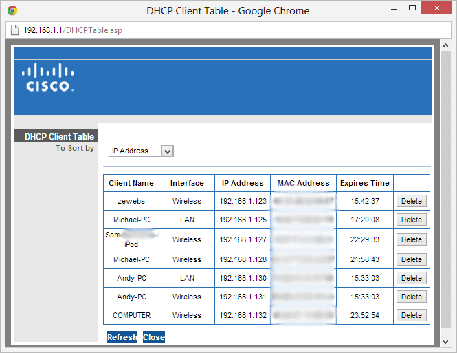

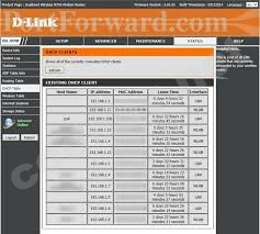

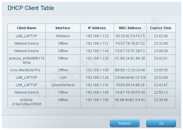

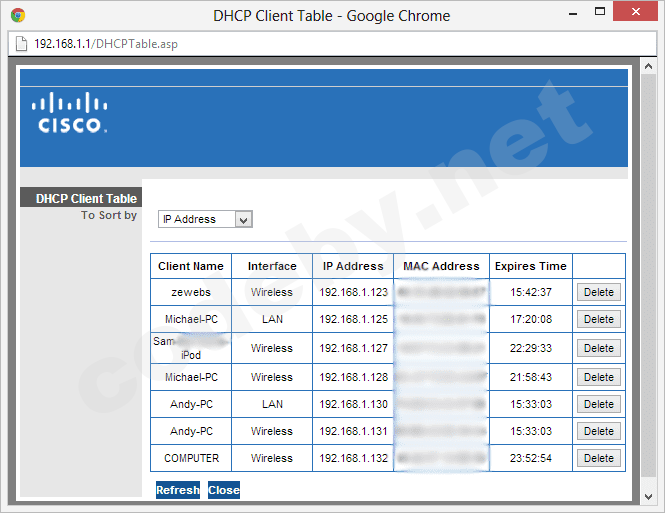

В админке должна быть страница с названием DHCP.
На странице должна быть таблица, в столбцах которой можно выбрать MAC адрес, которому будет соответствовать IP внутренней сети.
Там есть какие-то настройки? Если нет, то найди свой MAC и привяжи его к определённому IP.
Выглядеть это может как-то так
Посмотреть вложение 36802Посмотреть вложение 36803Посмотреть вложение 36804

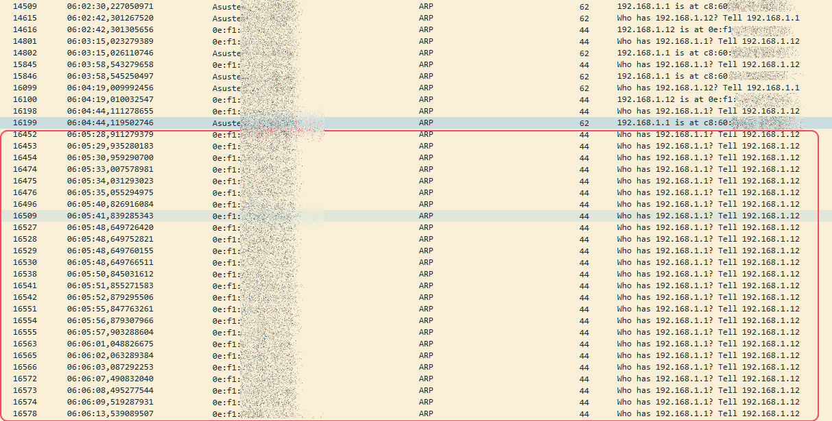

5. Изучи эту статейку. Если появляются неполадки, ты сможешь вычислить с какого IP и мак адреса кто-то посылает неверные пакеты.
После первого нормального подключения, посмотри данные в своей ARP таблице, запомни или запиши мак адрес роутера.
При появлении неполадок, снова открывай её и сравнивай с первоначальными записями.
Если вдруг мак роутера изменился на новый, значит, кто-то проводит атаку.

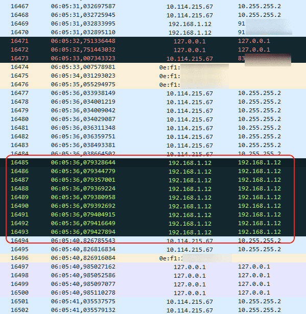

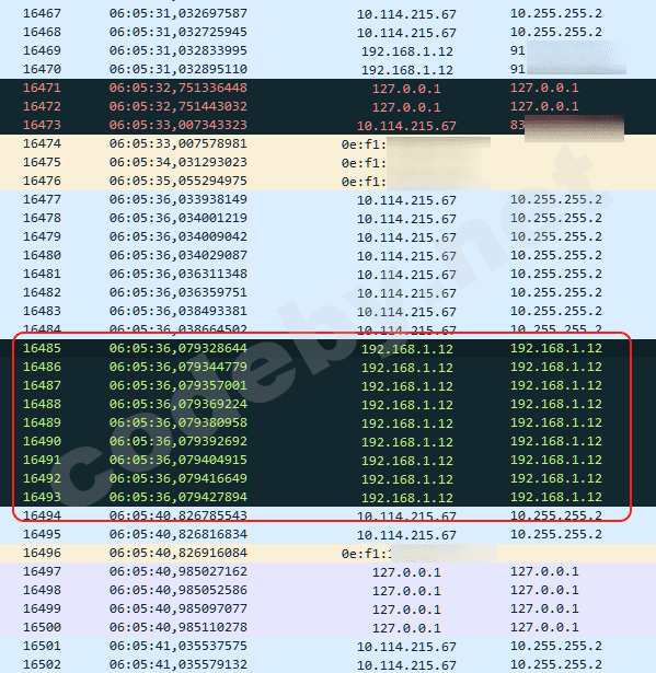

Размещаю два файла захвата , один из них во время удачного подключения к инету а другой характеризует попытку войти в сеть через некоторое непродолжительное время. Полагаю что вредитель действует на опережение, так как на мой взгляд состояние ОС стало хуже после того как вошёл сеть.
На мой обывательский взгляд:

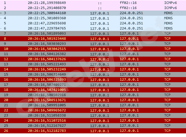

что касается второго файла: ситуация странная в первую очередь из-за того, что нет отправленных ARP запросов. То есть система на протяжении 6 минут не искала роутер; сразу подозрение падает либо на само сетевое подключение, либо на адаптер, который это подключение устанавливает
по поводу первого файла можно сказать, что в какой-то момент, а именно в 6:05 система не находит роутер и начинает слать пакеты на свой IP, что опять же говорит о том, что подключение нарушено со стороны адаптера.
мне кажется что в файле 1 вы обошли вниманием строки 16450-16484 момент времени в течение которого вместо ip моего компа фигурирует его мак адрес,
полагаю , что в этом таится криминал, есть подозрение что это вредитель. Хотелось бы получить коментарий этих строк, а так же об адресе 127.0.0.53 который вдруг появился после исчезновения у меня инета. В инете сведений о данном адресе отсутствуют.
Кроме того, хотел сообщить что, комп перестал загружать ОС. Попытка хоть что нибудь загрузить посредством загрузки с CD "Live" касперский при загрузке показала ошибку failure reading sector 0xc3b from 'hd31'. В инете отсутствует инфа о такой ошибке. Попытка переустановить ОС так же неудаётся.
Полагаю, что появилась проблема с BIOS. Что делать?
В этом фрагменте нет других мак адресов. Есть запросы от 192.168.1.12 - твой IP, все ip начинающиеся с 10 - это внутренняя сеть, скорее всего VPN.
Это IP адрес пула localhost
