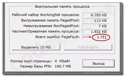

1. Пишем софт для тестов - сбор информации о памяти
Механизм пейджинга в своп и обратно предлагал свою "кислородную маску" старым архитектурам с 128 МБ памяти на борту, но в наше время можно встретить в 1000-раз большие по объёму комбинации плашек 128 ГБ, а файл подкачки Pagefile.sys как был неотъемлемой частью ОС, так и остался. А всё потому, что производители не успевают уже удовлетворять аппетиты разработчиков софта и самих Microsoft, в результате чего спрос всегда идёт на шаг впереди предложений. Остаётся только надеяться, что кто-нибудь остановит этот беспредел с заоблачным требованием к памяти современных систем Win10/11.
В штатных библиотеках Win есть множество api для сбора информации как о физической DDR, так и о вирт.памяти пользовательских процессов. Для наших целей подходит следующая пара функций, которой мы и воспользуемся в тестовом своём приложении.
На скринах результат этих api с двух моих машин - слева стационар Win7 с 16 ГБ ОЗУ, а справа довольно потрёпанный бук Win10 с макс.возможными 4 ГБ. Разберём подробней эти сведения продвигаясь от чердака к подвалу (исходник с экзе лежит в скрепке):
4-КБайтные страницы физ.памяти принято называть фреймами - в первой строке видим их кол-во и сопоставление в гигах. Отметим, что функция
Здесь важно понять, что процесс сброса страниц в Pagefile начнётся в тот момент, когда значение "Используется" превысит размер физ.памяти в первой строке. Пейджинг будет продолжаться в стандартном режиме пока не закончатся свободные слоты в файле-подкачки, и мы не упрёмся в потолок "Лимит". Тогда система попытается расширить объём подкачки на диске, если в свойствах вирт.памяти установлена опция "Авто, по выбору системы" (Win+Break-->Дополнительно-->Быстродействие). Иначе получим BSOD с ошибкой типа KERNEL_MODE_HEAP_CORRUPTION=0x13A.

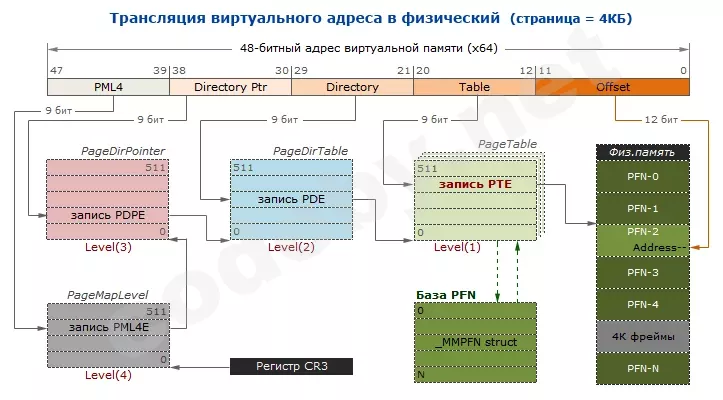

3. Регистр CR3 и каталог страниц процесса
Когда процесс запускается на исполнение, система создаётся для него личный каталог страниц "PageDirectory", и сохраняет адрес этого каталога в регистре
На схеме ниже представлен каталог. По умолчанию, когда система только планирует запуск исполняемого файла, в нём всего 4 таблицы и все они пустые. Теперь загрузчик образов выделяет несколько страниц вирт.памяти, чтобы отобразить в них дисковый файл. Именно в этот момент таблицы каталога начинают заполняться номерами физ.фреймов, которые система предоставила данному процессу.
Записи "Entry" в таблицах размером 8-байт каждая, поэтому одна таблица на любом уровне занимает в памяти 512*8=4096 байт. Поскольку 1 запись PTE адресует 1 фрейм, то 512 записей дают нам доступ к 512*4096=2МБ физической памяти, чего явно не хватит даже обычному приложению "Hello World". Поэтому в реальной ситуации процессы имеют не одну, а несколько сотен таблиц первого уровня "PageTable", и соответственно такое-же число записей PDE в таблице уровня(2) "PageDirectoryTable". Когда заполнится под макушку и таблица(2), то появится новая запись PDPE на более высоком уровне(3), и т.д.
Важно понять, что таблицы в каталоге заполняются не последовательно (сначала полностью первая, потом вторая и т.д.), а в зависимости от адреса, к которому обратился код нашего приложения. Например дефолтная база загрузки исполняемого файла в память равна
Таким образом, все таблицы заполняются динамически, системным обработчиком исключений "PageFault". Теперь понятно, почему процесс не успел ещё толком вздохнуть, а его счётчик ошибок страниц перевалил уже за 1700. Попробуйте выделить 10 МБ и увидите, что счётчик выстрелил ещё пару раз.

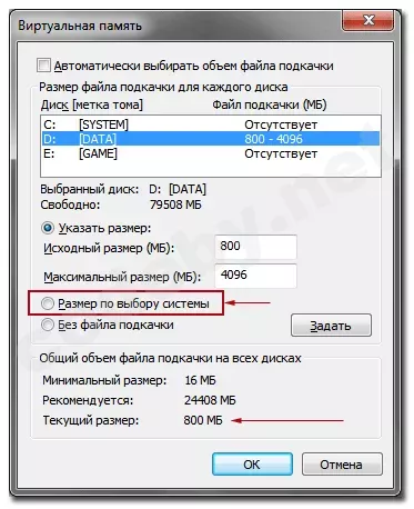

4. Подкачка страниц как основа вирт.памяти
Теперь (когда у нас есть небольшой багаж фундаментальных основ) рассмотрим, как система реализует сброс и восстановление страничных фремов в Pagefile.sys. Начнём с того, что в Win может существовать не один, а целых 16 файлов-подкачки, хотя на практике используется только 1. Такой огромный резерв предусмотрен для серверных систем, а у нас разговор про клиентские ОС. Переменная ядра
Можно сравнить эти данные с окном свойств вирт.памяти, где должны лежать те же значения. И точно, поле
Для перечисления свободных слотов (страниц) в файле используется механизм битовых карт BitMap. Например если размер Pagefile всего 64 страницы, описать их состояние можно одним 64-битным значением qword. Взведённый бит в нём определяет занятый слот, а сброшенный - свободный. Поскольку у меня файл практически чистый, я получил такую карту:

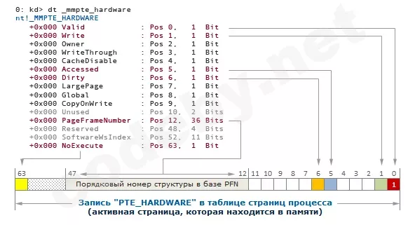

На схеме ниже представлен формат и содержимое записи PTE в каталоге страниц процесса. Если нулевой бит под кличкой "Valid" взведён в единицу, значит процесс использует данный пейдж, при этом младшие 12-бит записи перечисляют его атрибуты, т.е. доступна-ли страница для записи "Write", был-ли к ней уже доступ на чтение или запись "Accessed", а так-же изменено или нет её содержимое "Dirty". При необходимости в своп сбрасываются только те страничные фреймы, у которых взведён бит "Dirty". Когда PTE валидна, весь контроль над битами берёт на себя сам ЦП на аппаратном уровне, поэтому такие записи имею тип Hardware-PTE.
А вот следующие 36-бит хранят уже номер фрейма в физ.памяти ОЗУ. Это собственно клиент, которого описывает данная запись. Значение будет совпадать с порядковым номером структуры MMPFN в глобальной базе фреймов, поскольку она характеризует тот-же субъект PFN.
Обратите внимание, что в записях PTE виртуальный адрес не фигурирует от слова вообще! Минимальной порцией является здесь страничный фрейм физ.памяти, в то время как вирт.адрес определяет исключительно индекс в таблицах PDPE\PDE\PTE каталога "PageDirectory" процесса.

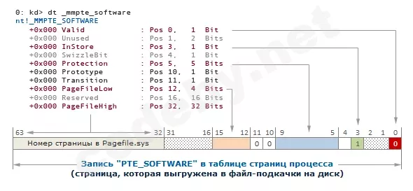

Всё идёт гладко до тех пор, пока в какой-то момент система вдруг решает отфутболить наш фрейм в файл-подкачки. У менеджера памяти есть специальный поток, который в непрерывном режиме с определённой периодичностью проверяет каталоги всех активных процессов в системе на предмет занятых.., но давно бездействующих фреймов. Именно они становятся первыми кандидатами на сброс в Pagefile. Тогда система должна проделать следующее с активной записью PTE в каталоге:
Обратите внимание на 4-битное поле "PageFileLow". Выше упоминалось, что в системе может мирно сосуществовать 16 самостоятельных файлов-подкачек типа Pagefile1.sys, Pagefile2.sys, и т.д. Так вот в этих 4-битах кодируется как раз номер одного из 16-ти файлов, но поскольку он у нас 1, то биты[15:12] будут сброшены в нуль, т.е. первый и единственный файл (отсчёт с нуля).
В свою очередь, в 5-битное поле "Protection" дружненько перекочевали атрибуты оригинальной PTE, ведь их нужно будет восстановить при копировании фрейма из свопа обратно в рабочий набор процесса WorkingSet. Вот основные значения этого поля, а дальше есть ещё их комбинации (в 5-битах можно закодировать аж 32 варианта).
CR3 процесса. Следующий процесс как самостоятельная единица получит уже отдельный свой каталог, и т.д. В общем сколько активных процессов в системе, столько и каталогов PageDir. Не смотря на то, что разрядность системы 64-битная, для адресации памяти процессы используют только 48-бит, в которых можно закодировать пространство в 2^48=256 ТераБайт.На схеме ниже представлен каталог. По умолчанию, когда система только планирует запуск исполняемого файла, в нём всего 4 таблицы и все они пустые. Теперь загрузчик образов выделяет несколько страниц вирт.памяти, чтобы отобразить в них дисковый файл. Именно в этот момент таблицы каталога начинают заполняться номерами физ.фреймов, которые система предоставила данному процессу.

Как и предполагалось выше, в таблицах верхнего уровня(4:3) по одной дефолной записи с индексом(0). Во-второй таблице уже 2 - дефолтная и по индексу(2). И наконец в последней PageTable уже 4 записи с индексами(0:3) для каждого страничного фрейма ОЗУ (разница 0x1000).
Вирт.адрес в столбце "VA" нам не интересен, т.к. он принадлежит менеджеру памяти ОС. А вот значения в поле "Contents" представляют собой реальные записи PDPE\PDE\PTE размером 8-байт, из которых два последних столбца "Pfn" и "Attributes" крадут себе значения. Вот расшифровка атрибутов слева-направо: Global, Dirty, Accessed, User, Writeable, Execute, Valid. Отладчик может показать битовую маску из указанных здесь записей PTE, хотя мы и без того уже с ними разобрались. Вот пример последней с индексом(3).
0: kd> dt _mmpte_hardware FFFFF68000002018
nt!_MMPTE_HARDWARE
+0x000 Valid : 1
+0x000 Write : 0
+0x000 Owner : 1
+0x000 WriteThrough : 0
+0x000 CacheDisable : 0
+0x000 Accessed : 1
+0x000 Dirty : 0
+0x000 LargePage : 0
+0x000 Global : 1
+0x000 CopyOnWrite : 0
+0x000 Reserved1 : 00
+0x000 PageFrameNumber : 000000000000000100101101011011111001 (0x12d6f9)
+0x000 Reserved2 : 0000
+0x000 SoftwareWsIndex : 00000010101 (0x15)
+0x000 NoExecute : 1
Size=0x32000 в 4К страницах, и это исходный размер 800 МБ, как и поле MaxSize=0x100000 равно 4096 МБ. В структуре есть даже размер свободного пространства FreeSpace, и судя по всему мой файл девственно чист. В поле File лежит линк на файловый объект системы, через который осуществляется обмен с Pagefile.sys, а с поля FileHandle можно взять его дескриптор.Для перечисления свободных слотов (страниц) в файле используется механизм битовых карт BitMap. Например если размер Pagefile всего 64 страницы, описать их состояние можно одним 64-битным значением qword. Взведённый бит в нём определяет занятый слот, а сброшенный - свободный. Поскольку у меня файл практически чистый, я получил такую карту:
1. Сбросить бит Valid в нуль, в результате чего остальные 11-бит атрибутов меняют своё назначение.
2. В старшие 32-бита записать номер свободного слота в файле-подкачки.
3. Первые 2 пункта переводят тип PTE с Hardware на Software, и теперь всеми битами оперирует программно ОС, а не ЦП.
4. Скопировать всё содержимое фрейма в файл-подкачки на диск.
5. Исправить структуру MMPFN в глобальной базе, поскольку в ней имеется копия оригинальной записи PTE.
6. С этого момента фрейм физ.памяти считается свободным, и его можно отдать другому процессу.
