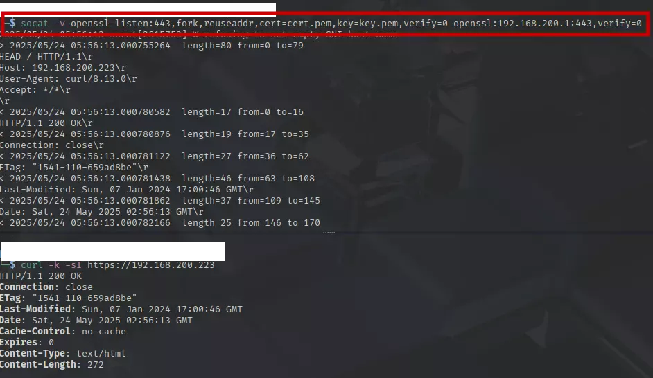

Инструмент socat как раз и может работать в качестве прокси логирующего https. В примере я на 443 порт на локальной системе поставил перенаправление на адрес страницы роутера. В случае если есть две камеры, вместо одной можно поставить комп и перенаправить трафик на вторую. Также может и разные бинарные протоколы перенаправлять что очень удобно, не факт что управление будет по http/s на камере. Если сделать схему чуть сложнее, то можно открытый трафик писать в tcpdump для дальнейшего анализа.
Если камера всего одна, можно еще попробовать вариант с SilentBridge, он как раз нужен чтобы вклиниваться в сеть с тем же IP, что и на атакуемом устройстве. Для него он создает изолированную сеть и своими механизмами сам перенаправляет в него трафик. Вот еще здесь есть раздел про transparent bridge.

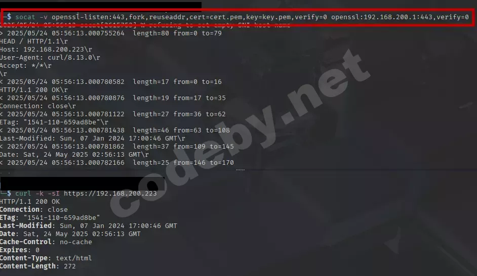

Спасибо огромное. Это просто офигенно.
Насчет управления по HTTP(S) у видеокамер это точно так. В регистраторах есть даже настройка порта HTTP(S) и большинство протоколов разработанные производителями подобные. И большинство камер работают с такими протоколами. Авторизацию по RTSP у камер также возможна. Но в этом случае как правило на регистраторе или сервере пишется URL потока в котором сразу открытым образом указаны логин и пароль. Пример такого rtsp://admin:admin111@192.168.1.1:554/ISAPI/Streaming/Channels/101
