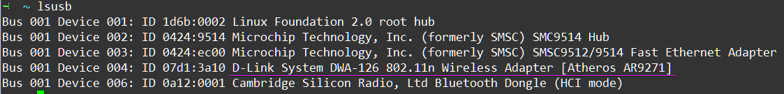

Если эти настройки выполнены, то команда lsusb должна показать такое устройство
На этом скрине видно, что подключен адаптер D-Link DWA-126 на чипе Atheros AR9271

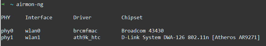

Команда airmon-ng так же покажет все доступные интерфейсы:
