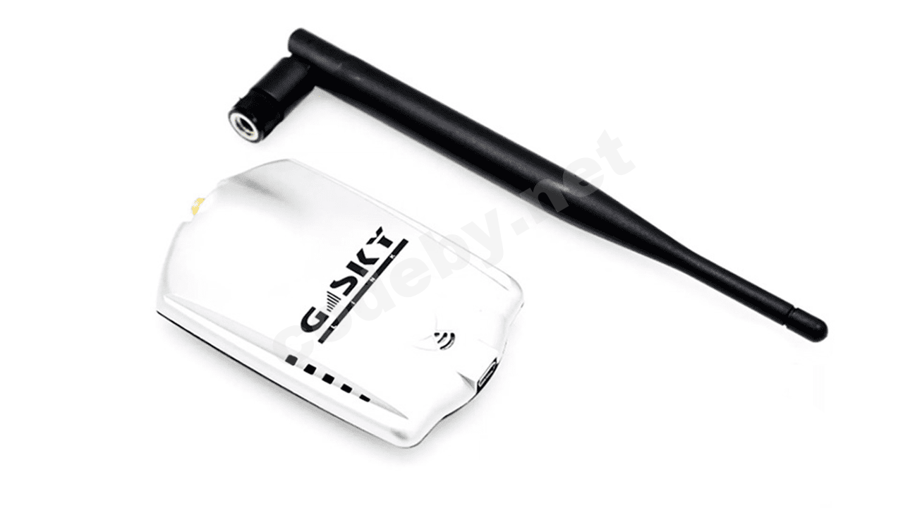

Заказал я себе недавно с Алика китайский Wi-Fi адаптер - реплику знаменитого свистка Alfa на чипе Ralink RT3070L. Перед заказом, порывшись на разных форумах и ознакомившись с таблицей хорошо подходящих адаптеров для обучения пентестингу под Kali Linux, и другие схожие операционные системы, я твёрдо решил - это то, что мне необходимо. Было много хороших комментариев и отличных отзывов об этой незаменимой вещи - "Всё заводится с коробки и т.д." И вот, наконец-то дождавшись это чудо - я решил незамедлительно его опробовать.
При подключении к ПК он действительно завёлся с тычка, сразу же показалось довольно-таки немалое количество беспроводных сетей, что очень порадовало. Я думаю, что этому ещё и способствует неплохая антенна на 5dbi. Хотя старый свисток от TP-LINK был тоже с антенной - но выдавал сетей раза в три меньше. Конечно же я решил протестировать новинку и на деле в

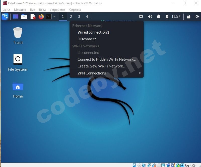

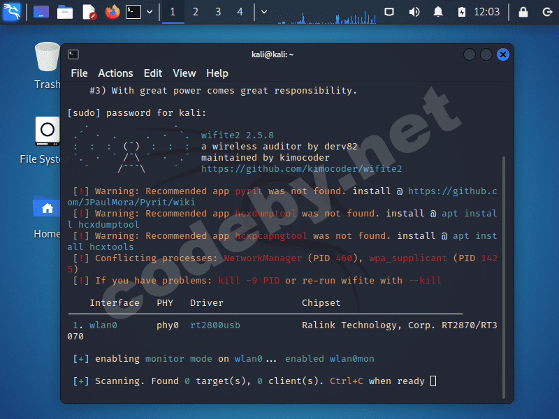

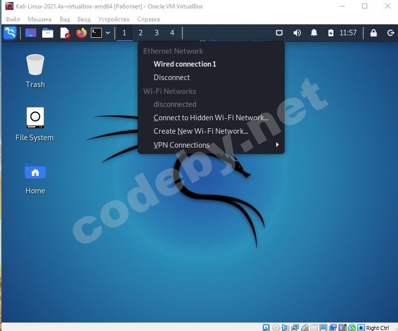

, так сказать что бы жилось спокойнее. После успешной обновки системы естественно перезагрузил машину и решил проверить обнаруживаются ли сети wifi - при первом нажатии на Network показало сети и я обрадовался, но видать это был глюк непонятно с чем связанный. Но я пока этого ещё не знал. И тут я двинулся в сторону уже нам известного и полюбившегося WiFite. Запустив данный инструмент, я обнаружил, что сети сканирует, и вроде бы всё в порядке, но вспомнив о проблемах адаптера-предшественника решил проверить его ещё раз и перезапустил wifite - а вот тут-то всё и стало клином. Сети не находятся и Te просто завис без каких-либо ошибок, хотя и показал, что он уже готов к бою - режим монитора включён.Я подумал, что это возможно из-за отсутствия некоторых зависимостей, которых не хватает для правильной работы - хотя раньше всё и так работало корректно. Но всё же я исполнил пожелания друга и всё установил)
Но ничего не изменилось, кроме того, что утилита сказала "Wi-Fi адаптер не отвечает". После повторения нескольких раз запуска я подумал установить свежую версию этой же программы с GitHub - но и она мне отвечала тем же. И тут я задумался, а не насвистели ли мне китайцы про все режимы этой сетевой карты? Ко всему я решил посмотреть а отображаются ли сети в менеджере и очень огорчился увидев это...как я говорил ранее адаптер просто глюканул с первого подключения и показал сети WiFi, но больше он этого делать не собирался.

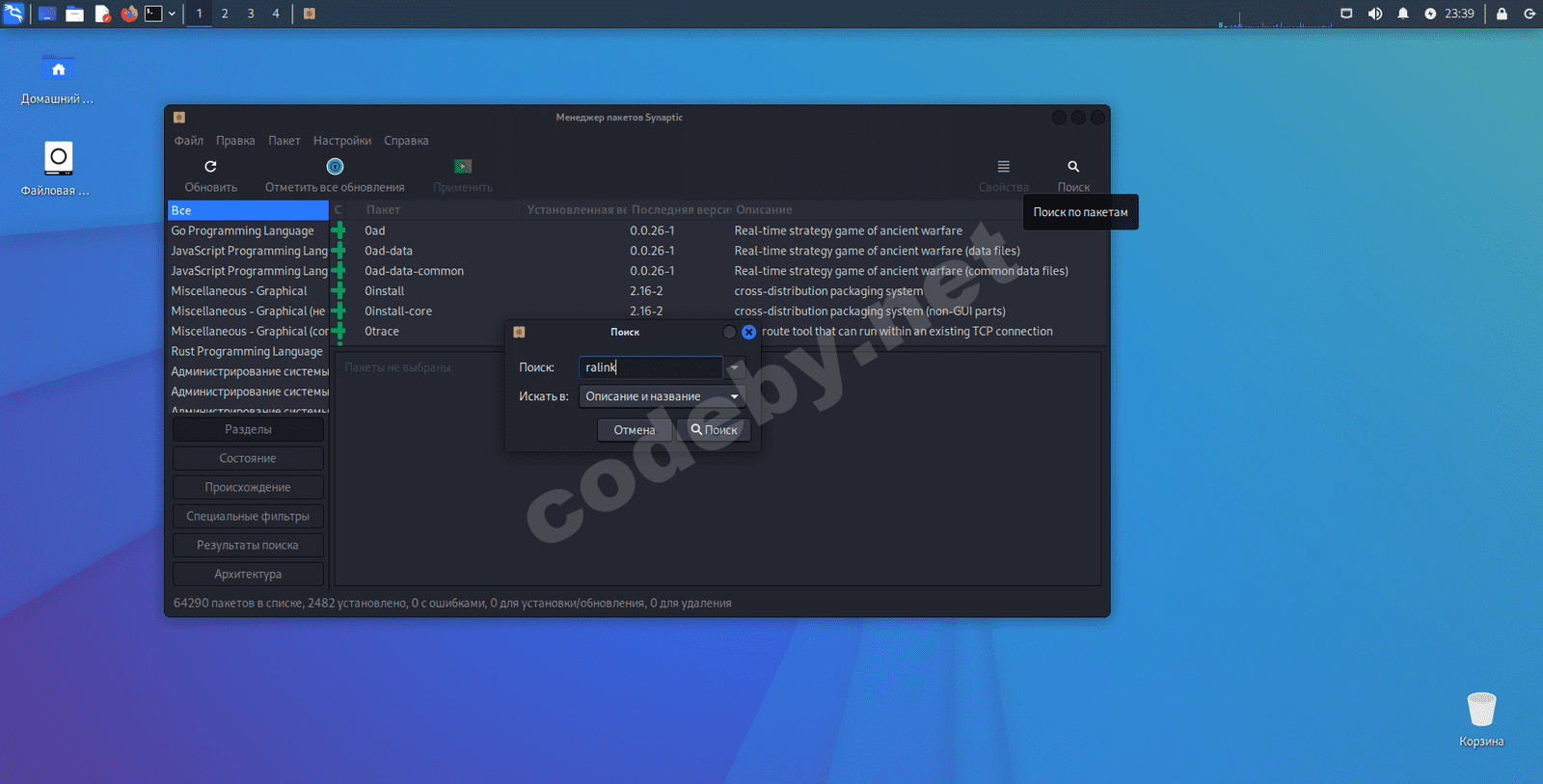

И тут меня осенило. Я вспомнил о старом добром Synaptic - менеджер пакетов с графическим интерфейсом. Для его установки вводим
sudo apt-get install synaptic

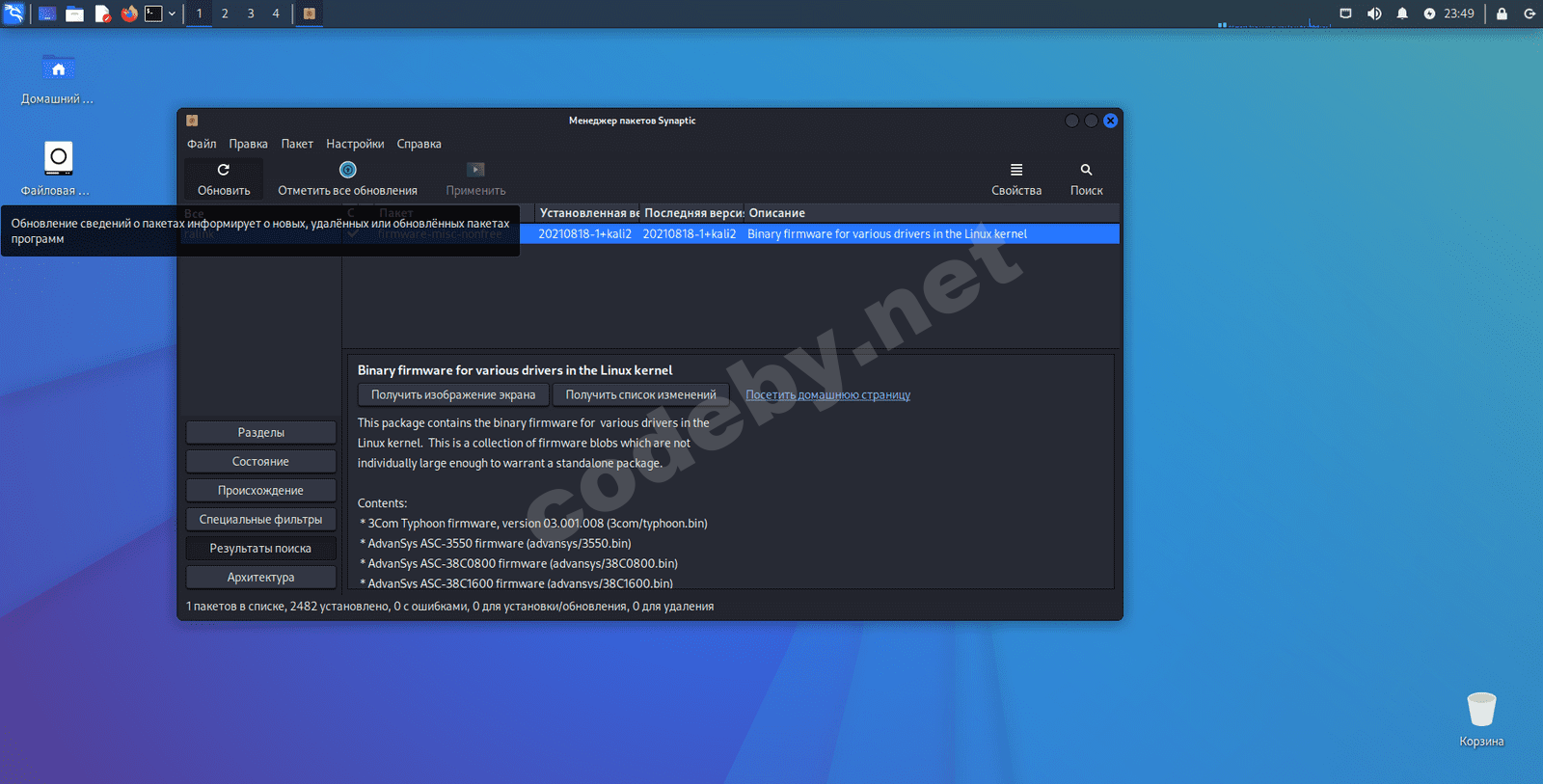

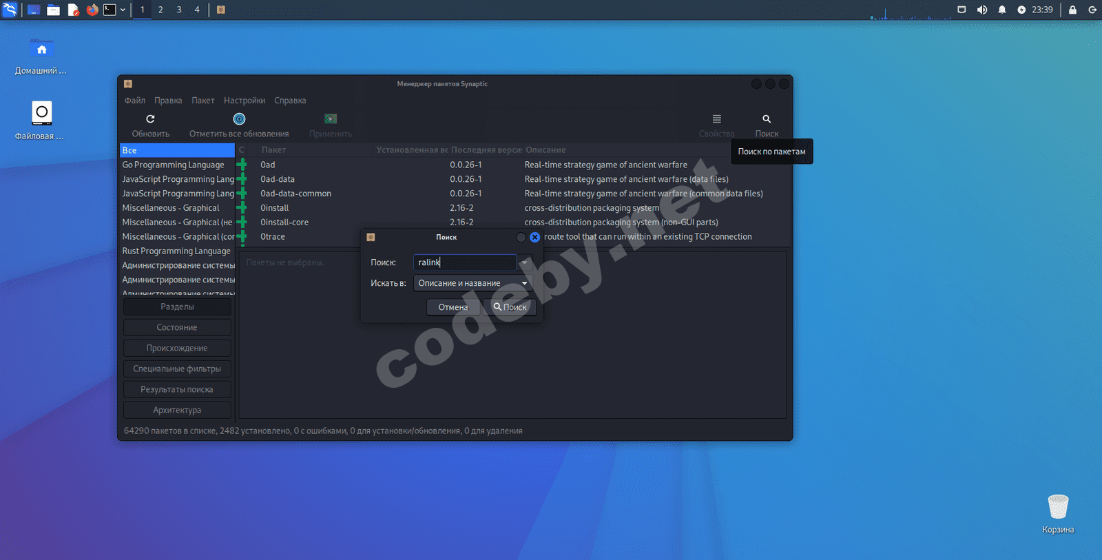

и подтверждаем установку нажимая Yes. После находим его и запускаем введя наш пароль суперпользователя. В самом установщике я вбил в поиск название своего чипа, а именно "ralink" и отыскал один пакет, по всему видимо содержащий уже имеющиеся драйвера для различного вида устройств.Нажав на этот пакет выбираю обновить.

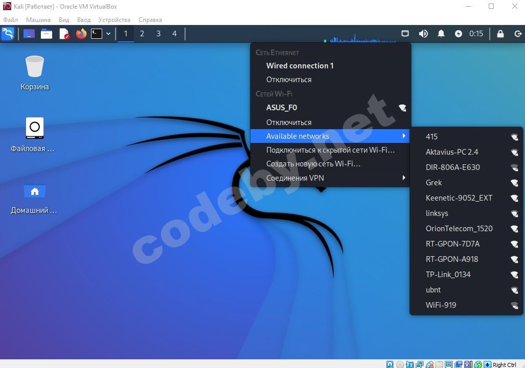

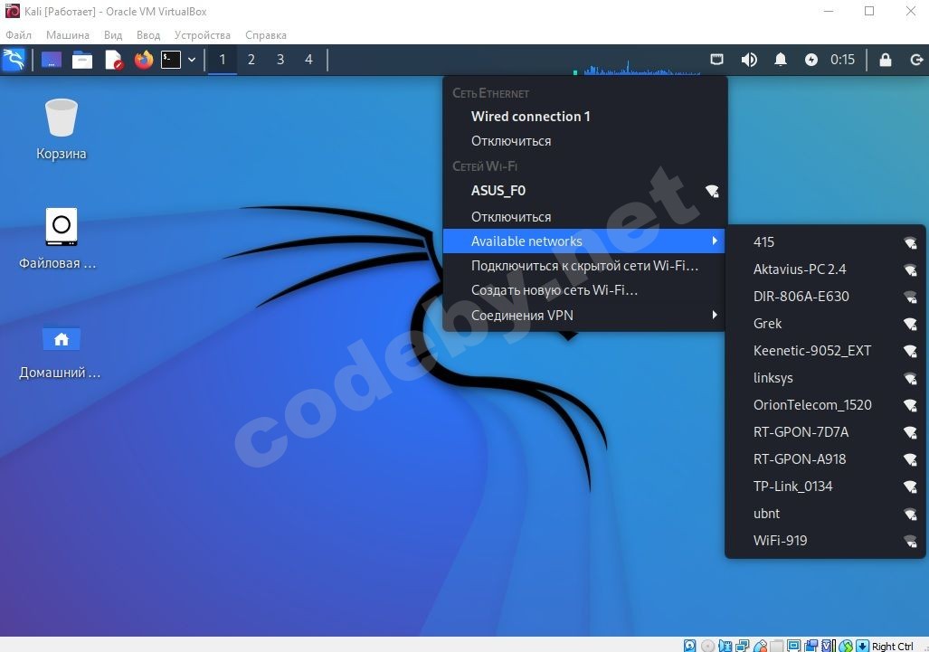

После чего перезагрузил виртуалку - и вы бы знали какова была моя радость после того, как я увидел отображающиеся беспроводные сети.
Естественно я поэкспериментировал и с инструментами для пентестинга, такими как тот же wifite и fluxion, и всё работало бесподобно. Надеюсь, данная статья поможет начинающим и не только.
