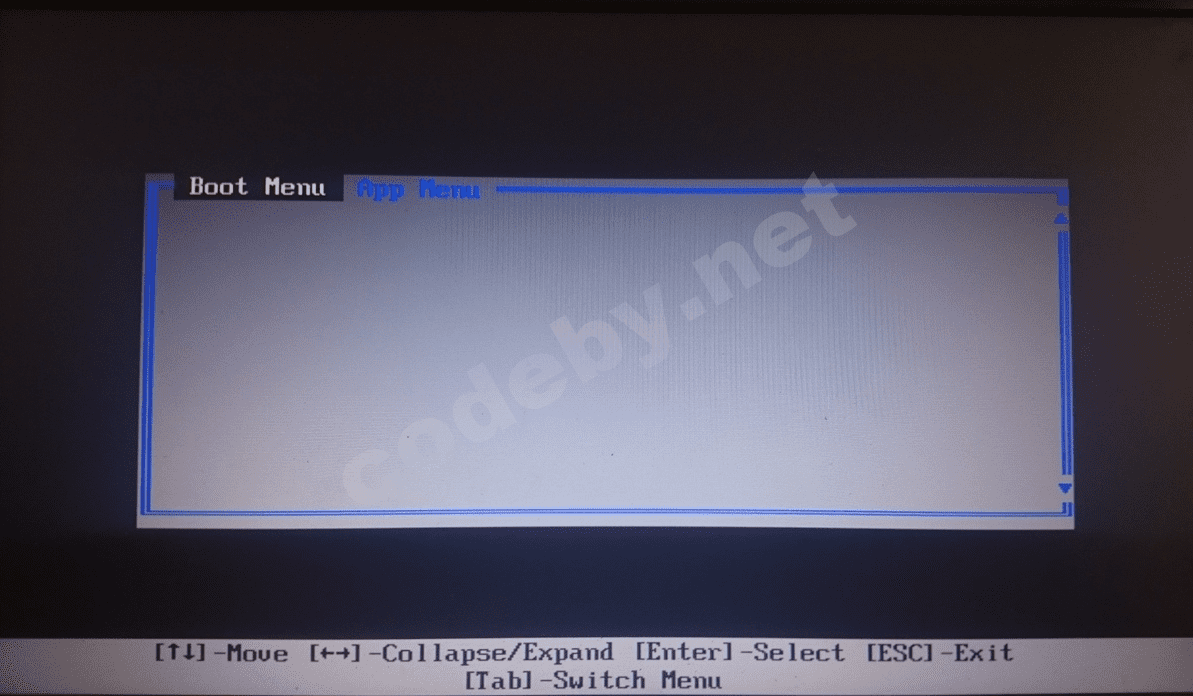

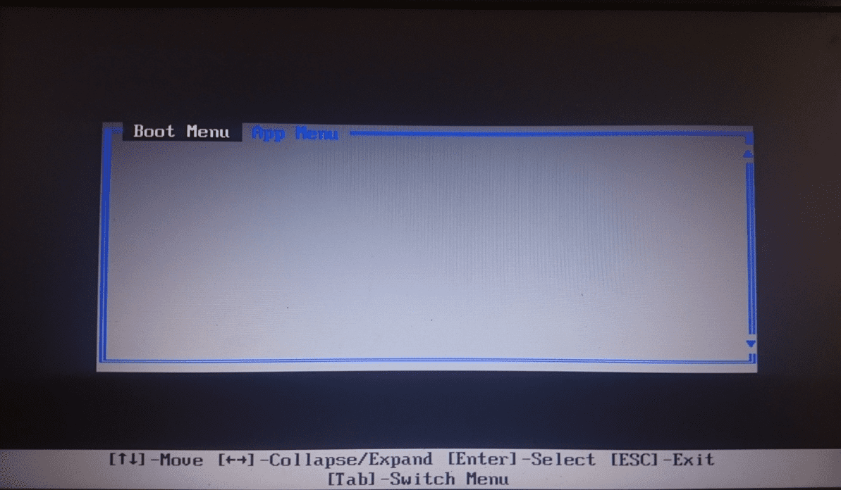

Всем привет, случилась такая проблема. На ноутбуке NP300E5C от фирмы Samsung, при включении открывается boot menu, при этом нет возможно зайти в BIOS, так как при включении нажимая F2(Вход в биос) и F4(Recovery mode) запускается boot menu.
В самом же boot menu отсутствуют все накопители, какие только не подключить: жесткий диск, флешка. Соответственно нет возможности запуститься с live OC.

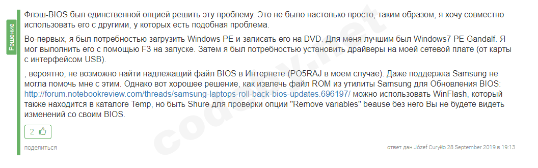

На просторах интернета нашёл такой ответ, в нём мало что понял.
Понял только одно, то что я смогу что-то сделать используя DVD-диск, вставил в ноут диск и он при запуске начал что-то подгружать, но так диск был пустой ничего не произошло. Придется ли использовать для восстановления диск Windows?(которого нет конечно же)

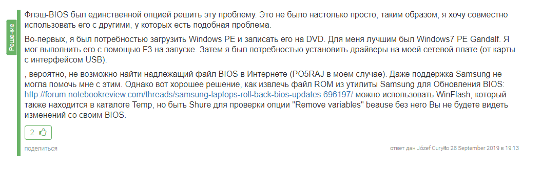

Я так понимаю что ты перевел переводчиком то, что было на скрине, так как он ну так скажем, не совсем русский адекватный перевод. Тут говорится об установке Bios с помощью создания загрузочного диска dvd,это то же самое что и ставить операционку, только делаешь запись не на флешку, а на диск, к тому же вместо операционки записываешь bios. Вроде бы вот есть что-то похожее. Если не подойдет, думаю ты понял что искать. Будут вопросы, пиши.
